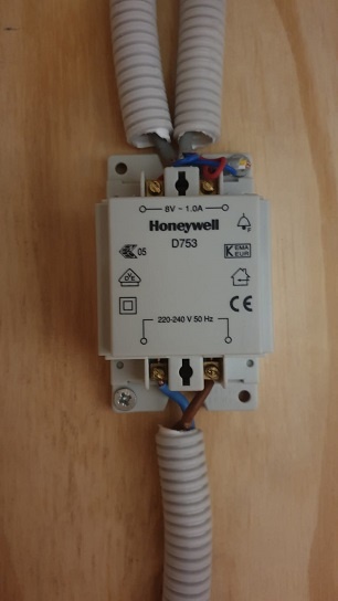

Het is april, vogels bouwen een nest, dus ik ben ook eindelijk met dat ding bezig.
Zoals al in eerdere topics over dit apparaat langs kwam blijkt ook hier een 8v 1A beltrafo te hangen, niet voldoende dus voor de Nest. Nou werkte de bel al niet goed dus die mag sowieso vervangen worden, dus ik wil meteen een 24v exemplaar ophangen.
Het hele zwikkie hangt nu aan een honeywell trafo die los in een stopcontact zit in de meterkast. De draad vanaf de gong is makkelijk te volgen naar die trafo, ik neem aan dat de andere draad uit die trafo naar de drukknop buiten zal gaan. Dat kan ik slecht checken want die draad gaat in een flexbuis het plafond in en is verder niet te volgen. Ik kan ook niet even de knop loshalen om wat aan de draad te trekken aangezien de knop geïntegreerd is in een tegel met het huisnummer die volgens mij vastgelijmd zit. De schakeling is een driehoek tussen trafo - knop - gong, toch?
De bestaande trafo zit niet in de groepenkast maar hangt ernaast, waarschijnlijk om dat de groepenkast al vol was. Deze setup kan ik toch gewoon gebruiken om een andere trafo op te hangen?Afbeeldingslocatie: https://tweakers.net/i/afIkLKy_s75t2Eircm8jVPe7-Ac=/f/image/W9m4dqpP1JimiZMaBHtzAMYg.jpg
Is zoiets als deze trafo dan een mogelijke kandidaat?
Een 24 trafo en gong zijn snel te bestellen, de vraag is vooral of de al bestaande belknop ook bruikbaar is binnen hetzelfde circuit als de Nest. Dus dat bellen op de belknop gewoon de (nieuwe) bel laat afgaan en dat bellen op de Nest leidt tot een video-oproep. Als dat niet kan kan ik de twee systemen het beste naast elkaar laten bestaan denk ik. De meterkast is naast de voordeur, een gaatje door het hout voor een extra snoertje voor de nest moet er sowieso komen, dat dat dan op een eigen trafo zit maakt niet heel veel uit.

Je wilt de nest hello dus niet gebruiken? Tenminste dat is wat ik uit je verhaal begrijp.
Don't drive faster than your guardian angel can fly.
  • Jheroun
@DutchKel Ik snap waar de verwarring vandaan komt, ik zal mijn post aanpassen. Kennelijk zat ik zelf ook suf te denken ;)
Ik wil de nest zeker wel gebruiken. De bestaande drukknop heeft voor de nest geen functie, maar die kan ik niet weghalen, dus het is wel handig als die het of blijft doen of dat die hetzelfde doet als de knop van de nest (maar dat zal niet kunnen). Dan is het het handigste als ik de Nest met de nieuwe beltrafo naast de al bestaande ophang, dan moet er maar een sticker over de bestaande knop met een pijl naar de Nest :).
