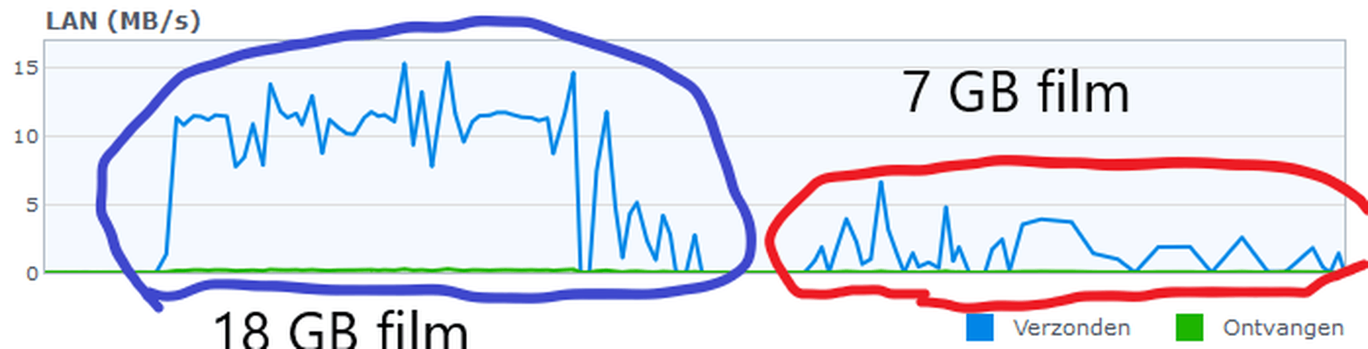

Synology DS211+ met de standaard mediaserver software. Andere software kan ik niet vinden.
Wat me wel opvalt is dat bij een film van 18GB mijn NAS CPU op 35% blijft zitten maar de LAN van mijn NAS continue tegen de 10-12 MB/s knalt dus tegen de 100Mbps. de NAS pompt in die 2 uur dus 86.4 GB over voor een film van 18 GB.
Bij een 8 GB film (die wel vloeiend loopt) blijft ie gemiddeld rond de 2 tot 3 MB/s = 24Mbps. Bij een film van 2 uur pompt ie dus 21.6 GB over voor een film van 8 GB??
Afbeeldingslocatie: https://tweakers.net/i/xjDMStSmKx2rTEmtHkRqQ5l2gWA=/full-fit-in/4000x4000/filters:no_upscale():fill(white):strip_exif()/f/image/tU0ccSEUCcG6oqVFOE3HGOoW.png?f=user_large
Ik snap nu wel dat mijn netwerk dit niet trekt.

Heb je al geprobeerd om video transcoding uit te zetten op je NAS?
Zie https://community.synology.com/enu/forum/11/post/123351 voor instructies.
Ik kan bij deze tv ook geen drive mappen of iets dergelijks dus ik zal het bij grote films met USB disks moeten doen ben ik bang.
Met WIFI kan de tv de NAS niet vinden in mijn netwerk dus is ook geen optie.

Afbeeldingslocatie: https://tweakers.net/i/LkSHYAx5G_5v3jmdW-I-AF3VE5Y=/800x/filters:strip_icc():strip_exif()/f/image/Mx9e8stSbN2nvS4SFd2GjBrV.jpg?f=fotoalbum_large

Verwijderd schreef op dinsdag 14 april 2020 @ 22:50:
welke player gebruik je op je tv?
heb je het al met plex geprobeerd?
je geeft maar zeer selectief antwoord op de vragen die worden gesteld
en wat je allemaal aan het testen bent en hoe dat het probleem moet gaan oplossen wordt mij ook niet duidelijk..
dit gaat zo nog wel een paar jaar duren
