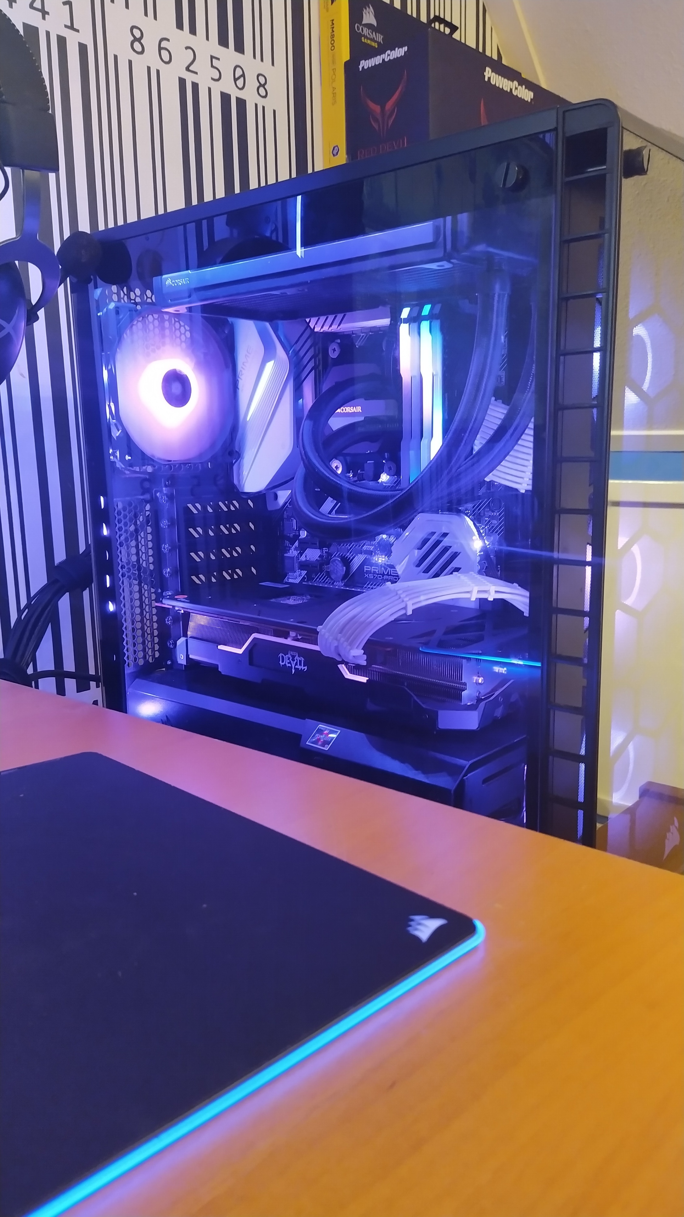

Zit met een 3900X in een Corsair Crystal 460X met een H100i V2 Idle op 45 graden, tijdens gamen rond de 60, maar fan's gaan nooit naar de 100. Heb wel mijn video kaart in middelste slot zitten van het board waardoor de temps lager zijn. Package temperatuur echter ligt een stuk hoger. En mijn radiator zit bovenin (wel andere fans op mijn radiator, want anders past het niet, 15mm ipv 25mm).

ik had er nog niet eerder aan gedacht om de videokaart een slot lager te zetten zoals in jouw setup. Wellicht kan dit al een klein beetje schelen!
