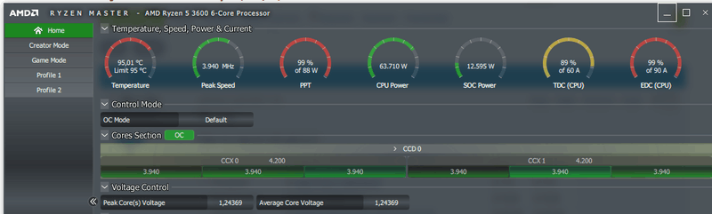

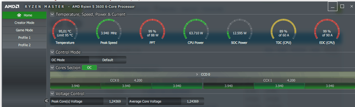

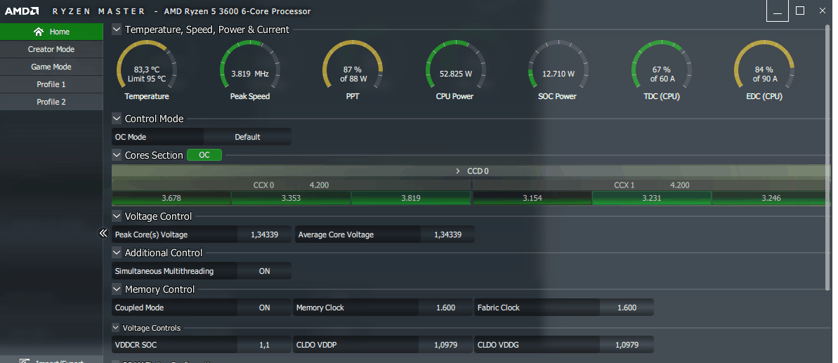

Ik merk dat de fan van de CPU de hele tijd aanstaat. Ik heb gekeken in Ryzen Master en die geeft aan dat bij idle (internetbrowser aan) de tempratuur zit op ongeveer 50°C. De voltage staat ook aan op 1,25-1,3V. Als ik helemaal niets doe behalve Ryzen Master aan hebben dan staat de tempratuur op 40°C en is de voltage <1.
In-game geeft mijn benchmark aan dat CPU zelfs tegen de 90°C aan zit. Dit is tijdens Star Wars Battlefront 2/Mount and Blade Bannerlord.
Ryzen Master gebruik ik en HWMonitor/MSIafterburner voor benchmark.
De BIOS is al de laatste versie (3.90). Dus die heb ik gecheckt. Verder heb ik nog niet heel veel geprobeerd behalve het monitoren.
Edit: zelfs als ik een programma installeer zie ik het volgende :'( Dit is wel bij een bij repackaged download bestand moet ik erbij vermelden.
Afbeeldingslocatie: https://tweakers.net/i/LzEKESfQ6dWwoZK-GnT6c69DAQw=/800x/filters:strip_exif()/f/image/P9LBaL3RVBoRcXYtIR6DiYjU.png?f=fotoalbum_large
[ Voor 6% gewijzigd door MacCollac op 11-04-2020 18:10 ]

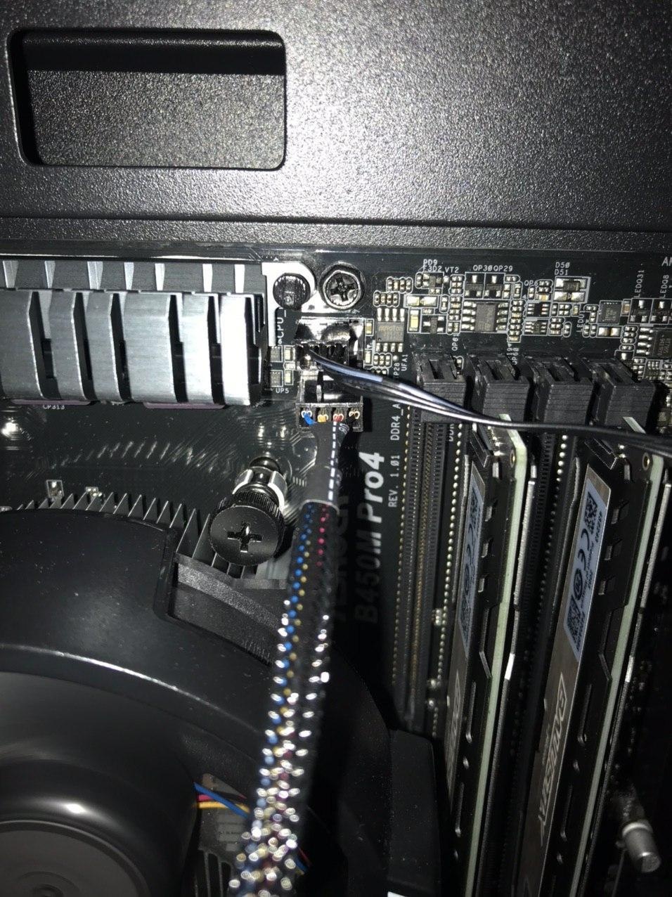

Lijkt me vrij duidelijk dat de koeler niet goed gemonteerd is.

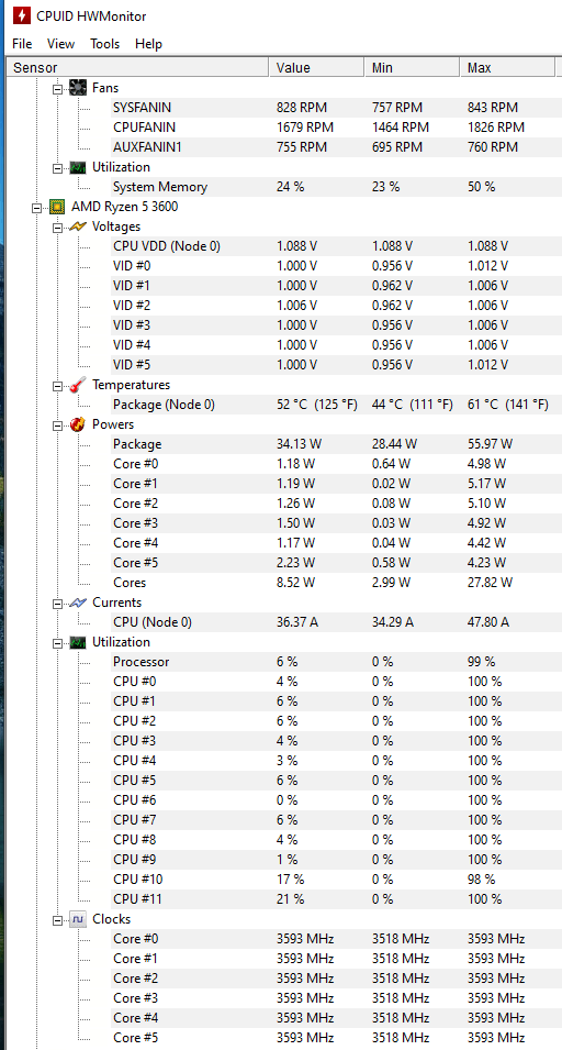

  • MacCollac
  • Laatst online: 21-07 12:56

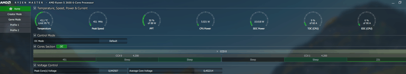

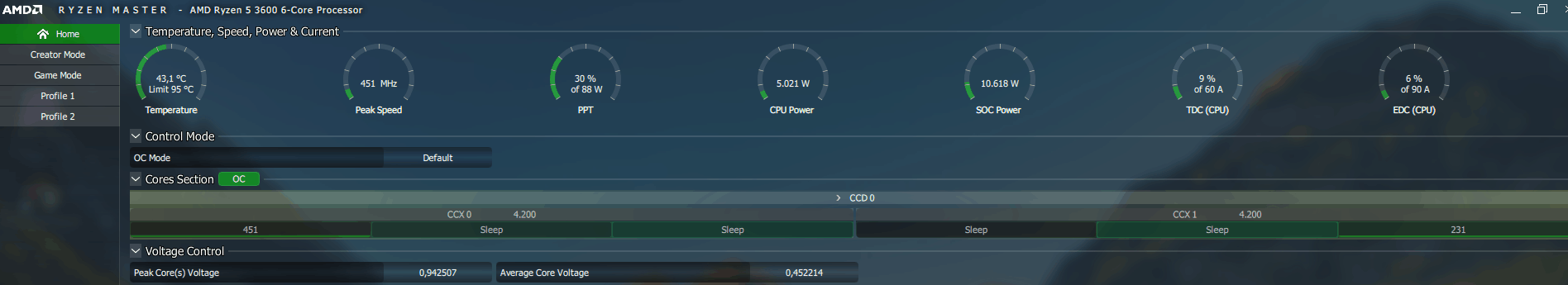

Dit is bij puur idle, dus allen Ryzen Master.
Afbeeldingslocatie: https://tweakers.net/i/omW3wvVcLTbyfn5-nIahKNhbRD0=/800x/filters:strip_exif()/f/image/AOR7pmPNqcSsfYYvzGJy4Dc2.png?f=fotoalbum_large
  • Thomg
  • Laatst online: 03-11 18:52
Thomg
Aww yiss
Dit ziet er prima uit.

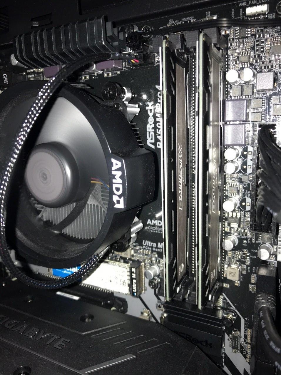

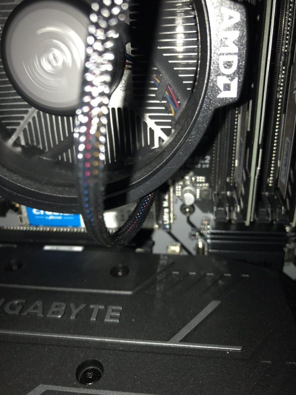

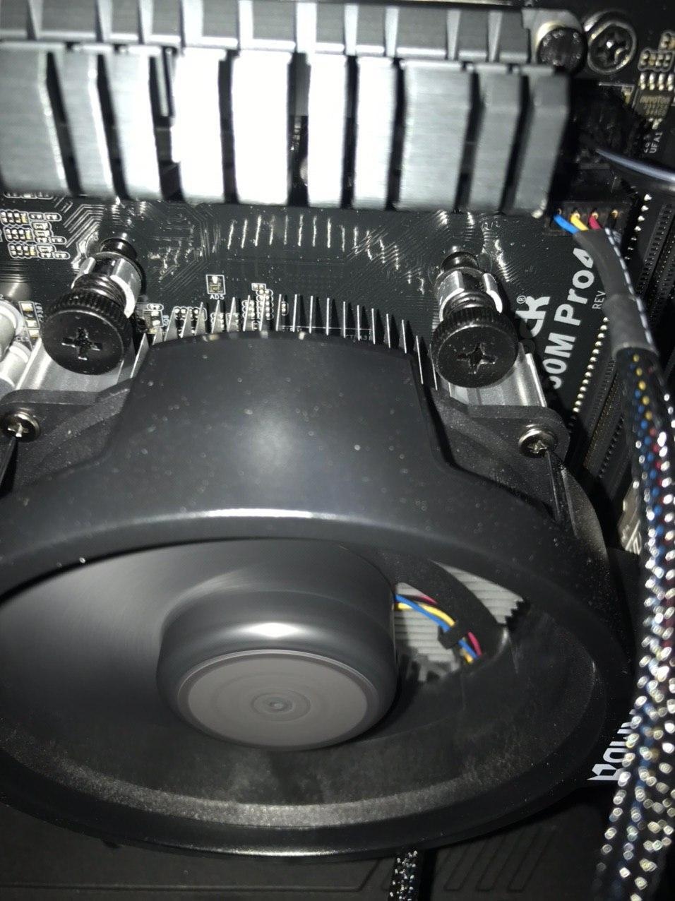

Ik weet vrij zeker dat je koeler slecht contact maakt met de CPU. In idle lukt het dan nog om de hitte weg te krijgen, maar onder load wordt >50W eigenlijk al snel te veel.
  • MacCollac
Thomg schreef op zaterdag 11 april 2020 @ 18:12:
Hoe kan ik dat het beste checken, nog een keer goed aandraaien?
  • Thomg
Thomg
Aww yiss
Hmm, om te controleren kan je het eraf halen en de koelpasta checken, maar ik denk dat wat extra aandraaien het idd oplost.
Zonder foto's blijft het wel gissen.

Onwaar. Dit is pas nodig als de pasta opgedroogd is. Zie je meteen, maar kan je garanderen dat minder dan 1 dag dit geen probleem gaat zijn.

Koeler ga ik zo meteen even goed aandraaien.

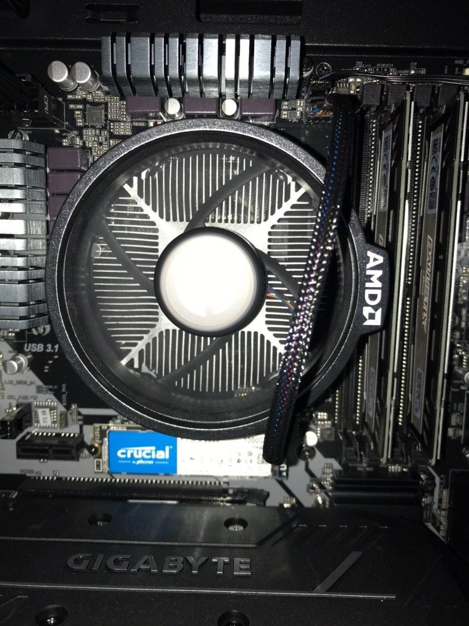

  • MacCollac
Afbeeldingslocatie: https://tweakers.net/i/HBmHT1QB3OAJWSpSIRaI3JcYwAA=/800x/filters:strip_exif()/f/image/5p2Y9j4JprpWOyoJ9Vfjm19D.png?f=fotoalbum_large
Na het aandraaien terwijl ik aan het gamen ben.

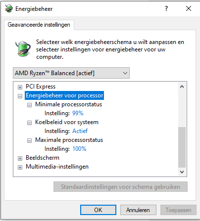

  • Starke
  • Laatst online: 01-11 23:40
MacCollac schreef op zaterdag 11 april 2020 @ 19:07:
Ik heb nog naar geen van beiden gekeken. Ik ben nu in ieder geval de chipset driver aan het downloaden.
Edit: [Afbeelding]. Werkt al bij idle merk ik!
Let hier wel op de geavanceerde instellingen om één of andere reden staan die van Ryzen standaard (naar laatst dat ik heb gezien) zoals boven vermeld heel agressief ingesteld:
Afbeeldingslocatie: https://tweakers.net/i/KspWvYLQyhB9SurERZkEhdLzF24=/f/image/LVmxYei2HEcdBoBj9MyU8oGL.png
Oeps zie ik gelijk dat ik na het updaten van de Ryzen Chipset driver hem niet naar 1% in Idle heb gezet :'( .
  • MacCollac
Starke schreef op zondag 12 april 2020 @ 10:39:
Afbeeldingslocatie: https://tweakers.net/i/qPcyKwwPy2eCngqz8NLQFmDtMuU=/f/image/Ym65dG8JCi56JyMlhdFx2Edr.png

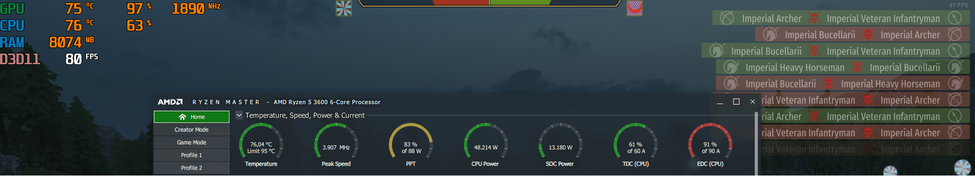

Zo staat hij nu ingesteld. Terwijl ik alleen Chrome aan heb merk ik dat de cpu fan elke keer harder gaat en zachter gaat. Dan weer vol Afbeeldingslocatie: https://tweakers.net/i/MJn6EISQHoxTaw1XQxkY6cfgNDw=/800x/filters:strip_exif()/f/image/DUlMyQKjLR2vhmhcSuFoZMm4.png?f=fotoalbum_largeaanstaat en dan weer naar beneden gaat.
Edit: Tijdens SWBF
Afbeeldingslocatie: https://tweakers.net/i/7FRcwearsL9PeUayUXj2LoPTfKQ=/800x/filters:strip_exif()/f/image/Fqqqkf7KiPbtU5naDVYkux8H.png?f=fotoalbum_large
Het zit toch meer tegen de 85-90 graden weer aan...
[ Voor 63% gewijzigd door MacCollac op 12-04-2020 11:52 ]

Maar kan je eens een test draaien die alleen de cpu belast? Dan kan je iig zien of de koeler zijn werk doet. Het zou ook kunnen zijn dat hij minder koelt omdat hij in de hete adem van de gpu zit.
[ Voor 18% gewijzigd door haarbal op 12-04-2020 11:49 ]

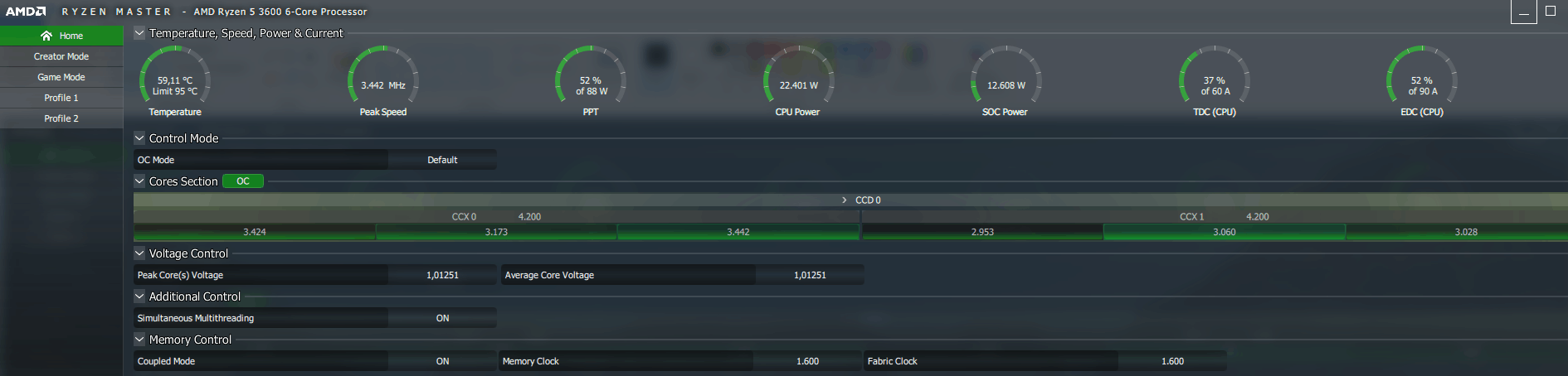

  • MacCollac
In de bios heb ik nu core performance boost uitgezet, Globalc C-state control van auto naar enabled gedaan en Power supply idle control van auto naar low current idle. Krijg eindelijk normale tempraturen. Ook weer met SWBF 2.
Op gewoon bureaublad met browser open is hij 45c.
Nu dus de core performance boost uitstaat, zie ik dat hij nu blijft staan op 1,02V en 3.600Mhz. Op deze manier blijven de tempraturen onder volle load dus wel op 60c...
Nu voelt het alleen wat gek dat ik dus de CPU niet ten volste gebruik door de hoge tempraturen die ik erdoor krijg.
[ Voor 25% gewijzigd door MacCollac op 12-04-2020 12:08 ]

Bij een test die alleen de CPU belast, alles cores op 100% blijft hij max 70c. Dit is wel met core performance boost uit. (1,02V en 3.600MHz). Voorheen zou hij gaan naar max 95c.

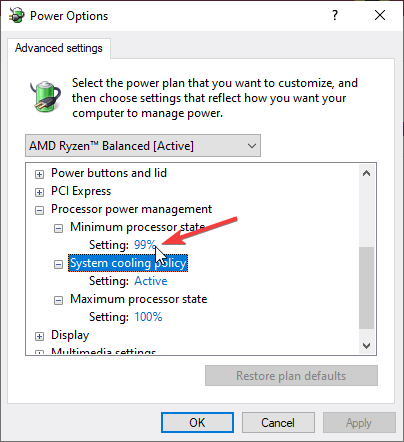

  • mrmrmr
mrmrmr
𓅓 𓂋 𓅓 𓂋 𓅓 𓂋
Sorry, ik verwarde de instelling met een andere tool. OC mode staat op default zoals @Hackus zegt. Helaas is default ook een "overclocking" stand.
Normale desktop processoren schakelen terug naar een lage frequentie als ze niets te doen hebben. De C-States zorgen voor allerlei niveau's in terug- en opschakelen. Daarmee kunnen ze in actieve idle rond 1 tot enkele Watts gebruiken, gemeten via de cpu voeding.
@Starke legt de vinger op de zere plek: het minimum processor niveau kan beter gewoon op 1% staan. Als het op 99% staat draait de processor voluit als het niets te doen heeft. Maximum cpu blijft op 100%. Als je gaat gamen kun je het minimum tijdelijk weer hoog zetten (in een eigen profiel) als dat nodig is, en daarna kan het weer terug naar power saving.
Plaatje van @Starke:
Waar de rode pijl staat kun je 1% instellen voor als je gewoon aan het browsen bent.
  • MacCollac
Thanks, ik zal dat eens doen! Maar dat helpt nog niet bij de hoge tempraturen die ik krijg tijdens het gamen als ik de core boost aan heb staan. Dan schiet de tempratuur zo naar 80-90c, terwijl deze nu op 60c zit met core performance boost uit.

Ik vraag mij dus de volgende dingen af:
- is de CPU koeler goed gemonteerd? (maak en plaats eventueel een duidelijke foto daarvan)
- is jouw cpu koeler kabel aangesloten op de juiste stekker? (moet aangesloten zijn op CPU_FAN, als je het niet zeker weet kun je eventueel ook daar een foto van maken)
- wat zijn je CPU fan speeds onder load? Download HWiNFO64 of anders Hmonitor daarvoor en maak een screenshot na paar minuten load
Punt is dat alles heel normaal lijkt bij jouw PC behalve de temperaturen, ik ken best wat mensen met een Ryzen CPU in combinatie met stock koeler, jij zou echt niet tegen de 70 graden moeten aantikken met core boost uit onder load.

Zoals gevraagd, hierbij de foto's. De HWinfo is gebaseerd op een speel sessie van Assassins Creed Origins voor ongeveer 10 minuten. Dit is dus wel met core performance boost uit.

@MacCollac Sorry voor de late reactie, moest even paar mensen wat navragen hierover.
De CPU lijkt goed te zijn vastgemaakt, en je CPU koeler is ook op de juiste aansluiting aangesloten (heb ik voor de zekerheid in de handleiding nagekeken)
Maar als die fanspeed klopt, je fan draait eigenlijk best traag onder load (rekening houdend met het feit dat dit de stock koeler is)
Ik heb het even nagevraagd bij paar mensen die de stock koeler gebruiken, 2 met een Ryzen 3600, 1 met een 2700 en ik vergeleek wat oude data dat ik van oudere benchmark had van de PC van mijn partner met een 2600.
In alle 4 gevallen draaide de CPU fan boven de 2000rpm onder load, even op een rijtje
- 2600 van mijn partner toen deze nog de oude stock koeler had werd max 71 graden tijdens prime95 (onder gaming zal dat lager zijn geweest) met core boost aan en de fanspeeds waren rond de 2300~2400rpm
- 2700 van een kennis werd tijdens gaming (betreft games zoals Destiny 2, Dirt Rally 2.0 enz) 62 graden met een fanspeed van 2400~2500rpm (maar die koeler is ook wat krachtiger, echter ik wou vergelijkingsmateriaal)
- 3600 van beide kennissen die ik ken bleven rond de 70 graden tijdens gaming, de CPU fan draaide bij hun volgens Hwmonitor op dat moment op 2300+ rpm
Wat mij opvalt is dat jouw fanspeed redelijk normaal lijkt te zijn in idle, ik weet nog bij de kennis met 2700 en bij de 2600 PC van mijn partner dat met stock koelers hun ook ongeveer hier zaten.
Maar dan zie ik je load en dan zit je op max 1800+ rpm terwijl je CPU max 61 graden werd, dat is best laag in mijn ogen kijkend naar de type koeler en naar wat bij de mensen die ik vroeg gebeurde.
Als Hwmonitor de waarheid zegt, en je koelpasta is in orde dan zou het best wel kunnen dat je fanspeeds voor de CPU in de BIOS niet helemaal kloppen (die issue had ik bijvoorbeeld met mijn 3700x)
Ik zou zeggen zet core boost aan en start een game (met hwmonitor op de achtergrond), want als alles naar behoren werkt zou in feite je CPU koeler allang op volle toeren moeten draaien als ie zo warm wordt als in je topic start.
Bijvoorbeeld in de bios van mijn partner moest ik destijds de fancurve aanpassen omdat de BIOS by default ingesteld was om de CPU fan op 100% te draaien als de temperatuur 70 graden of hoger werd, dit was met de stock koeler zo bereikt toen dus had ik dat aangepast.
Mocht je fan met core boost aan dus op volle toeren draaien en de CPU wordt alsnog zo heet dan zou ik de koelpasta vervangen, kan geen kwaad om te proberen als het moet.
[ Voor 3% gewijzigd door Mizgala28 op 12-04-2020 23:44 ]

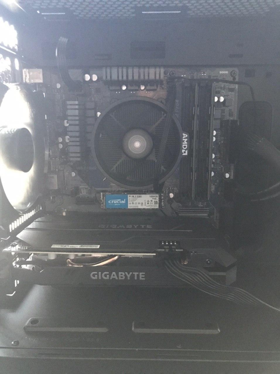

Als ik naar je temperatuur van je grafische kaart kijk is die ook wel aan de hoge kant(80 graden) Ik heb de mijne op 75 graden gekregen maar dat was met een oc. Dus misschien dat de andere fans niet hard genoeg draaien?
Zelf heb ik de pricewatch: Fractal Design Focus G Mini
deze heeft 2 intake fans en 1 exhaust fan. Ik ben ook nog wel aan het stoeien met de juiste curves...maar dan meer om te kijken of het wat koeler kan. Al denk ik dat ik binnenkort een andere koeler ga kopen. Vind deze toch wel veel geluid maken.

Ik zie die plastic spacers tussen het moederbord en koeler precies niet gemonteerd zitten?

  • Osxy
  • Laatst online: 02-11 12:57
Osxy
Holy crap on a cracker
ikbenben schreef op maandag 13 april 2020 @ 10:18:
Die zijn alleen relevant bij clip-on coolers. De stock cooler in dit geval is van ander type.
