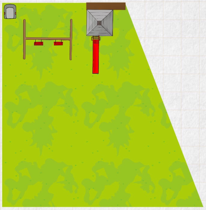

Dit is mijn tuin;
Afbeeldingslocatie: https://tweakers.net/i/nAKrwgnYTnAryo-Zkj47mot-1nQ=/f/image/UwjyxBKaT8TUsD7sn5xYtiXe.jpg
Linksboven staat momenteel de robotgrasmaaier, dat is juist een hoek waar een sproeier zou kunnen komen te staan, ware het niet dat de sproeier dan tegen de schommel aanspuit.

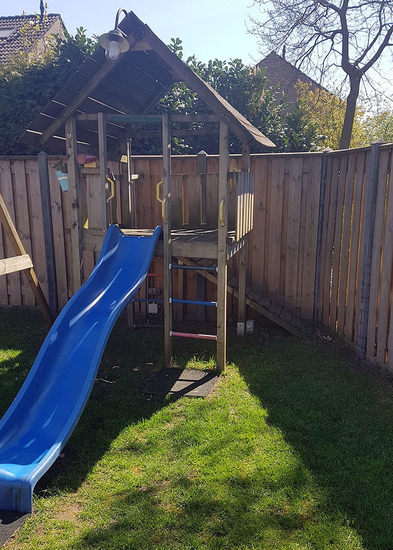

Rechtsboven staat een speelhuis van 1m50 bij 1m50 waar ik een soort van 'kippenplank' aan heb gemaakt zodat mijn kleine kids makkelijker het speelhuis op konden lopen. Dat ziet er zo uit:
Afbeeldingslocatie: https://tweakers.net/i/lZqHq_G9OQ7_uS5q9E6zNlRLA24=/f/image/UkGQ1N51Rrayrkb91Q5aQasl.jpg

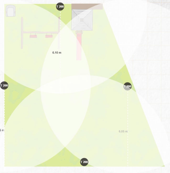

Volgens de "Gardena" planner (ik ben niet gebonden aan dit merk) zou een volgende layout werken, maar dat gaat dus niet passen:
Afbeeldingslocatie: https://tweakers.net/i/5RKzUug6uMBh3BIpWEwpYYSMSQM=/f/image/ihg8JwxV67e17ro0vhDsOLoM.png

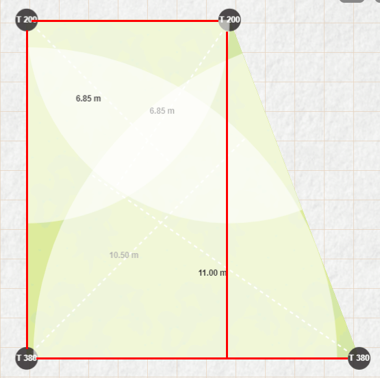

In theorie zou ik ook zoiets aan kunnen sluiten, dat is misschien gezien mijn tuinindeling beter:
Afbeeldingslocatie: https://tweakers.net/i/l9iy0dzK1Rfxh7lnGg-yGc2XNlM=/f/image/SYObfs3dK7Gm3BVdpDWHyGyf.jpg
Reden om voor bovenstaande te kiezen zou zijn dat ik dan alles op 1 type sproeier heb, en dus in theorie maar 1 aanvoerleiding nodig zou hebben volgens de Gardena handleiding.
Een derde optie zou zijn om een 360grd. sproeier in het midden van mijn gazon te zetten, en op de hoeken uitvullen met kleinere sproeiers.

Tip, stap inderdaad van gardena af, kijk naar merken als rainbird en hunter.
En die t380 zou ik niet doen, mijn ervaring met sproeiers die ver sproeien is dat ze vooral veel last van de wind hebben.
Dus beter meer kleine sproeiers die minder ver sproeien, dan minder grote sproeiers.
