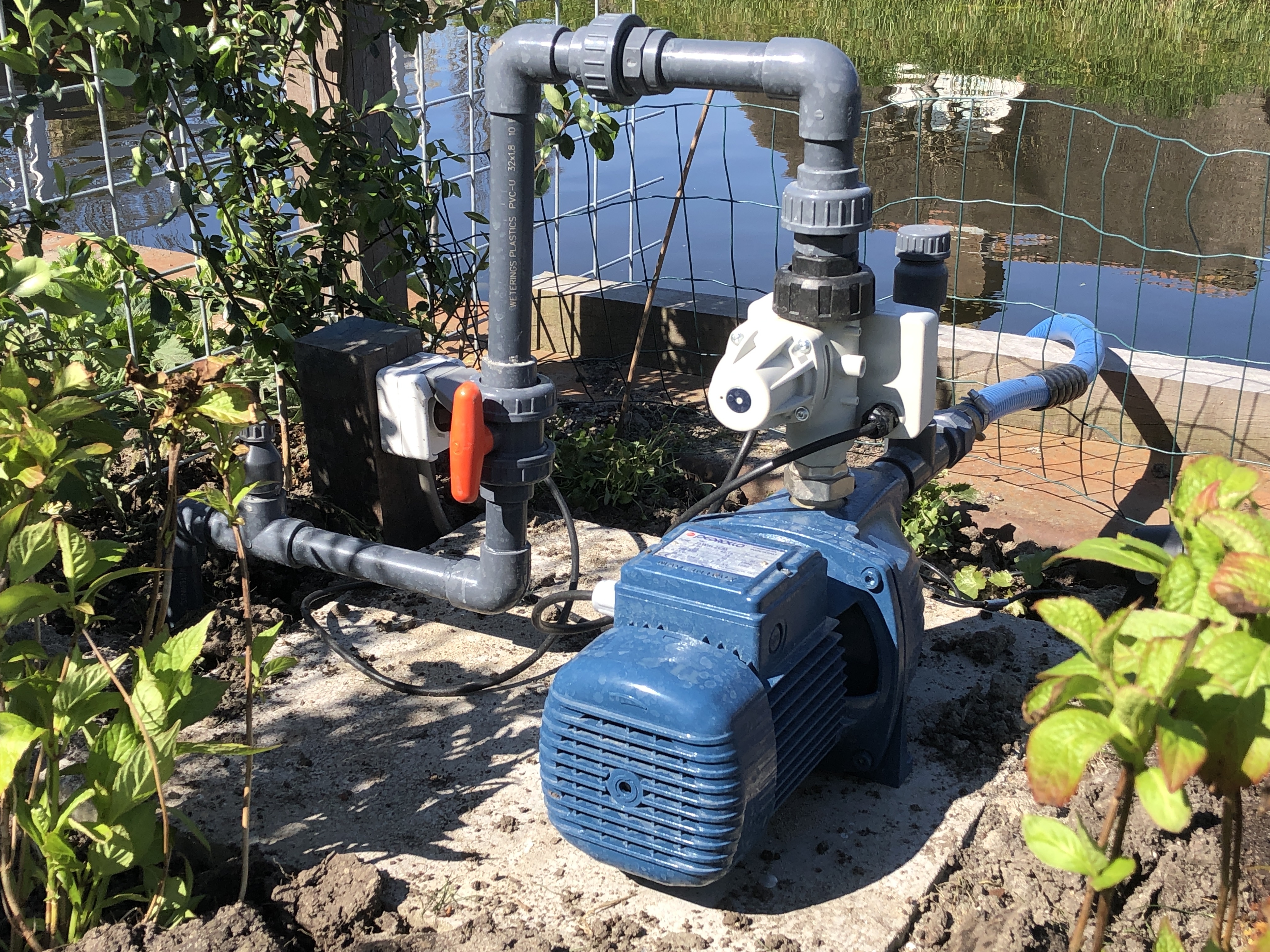

Beste,
In onze tuin is een beregeningsinstallatie aangelegd en om het geluid van de pomp te reduceren ik die deels ingraven en er ook een 'huisje' omheen bouwen. Zie foto; er zit een afsluiter in de persleiding, het maximale dat ik omlaag kan ( de grond in), kan ik bereiken door de uitlaatzijde van de pomp op gelijke hoogte (horizontaal) te brengen met het deel dat de grond in gaat.
Ik zou niet weten waarom de afsluiter in het verticale deel zou moeten zitten, dus die wil ik dan ook horizontaal orienteren.
Kan iemand adviseren of dat inderdaad kan?
Het ingraven zelf zal geen probleem geven mbt grondwater, dus daar ligt geen probleem.
Dank voor het advies,
Andre
Afbeeldingslocatie: https://tweakers.net/i/jkYtuLVO8-z1_whYBmIziNIEWxE=/800x/filters:strip_icc():strip_exif()/f/image/X0P9Tx2KGFPV8wJE7Lt6E87m.jpg?f=fotoalbum_large

Bedoel je met de afsluiter die kogelkraan met oranje hendel? Die kun je in iedere oriëntatie monteren.

Het gaat inderdaad om de oranje afsluiter.
En na het ingraven komt er sowieso nog een huisje en dakje overheen, juist om te voorkomen dat de put volloopt.
Een kleine lekkage zal geen probleem zijn, dat kan er wel uit (er zit immers ook een gat voor de zuig en de electra), maar een grote lekkage kan wel vervelend zij.
