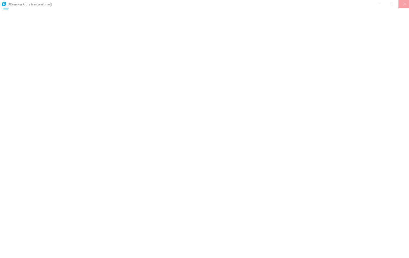

Ik zoek een oplossing voor mijn probleem dat programmas crashen bij het opstarten, Dit komt door mijn meerdere schermen setup, want als ik alle schermen uitrek en 1 over hou dan start en werkt het programma wel!

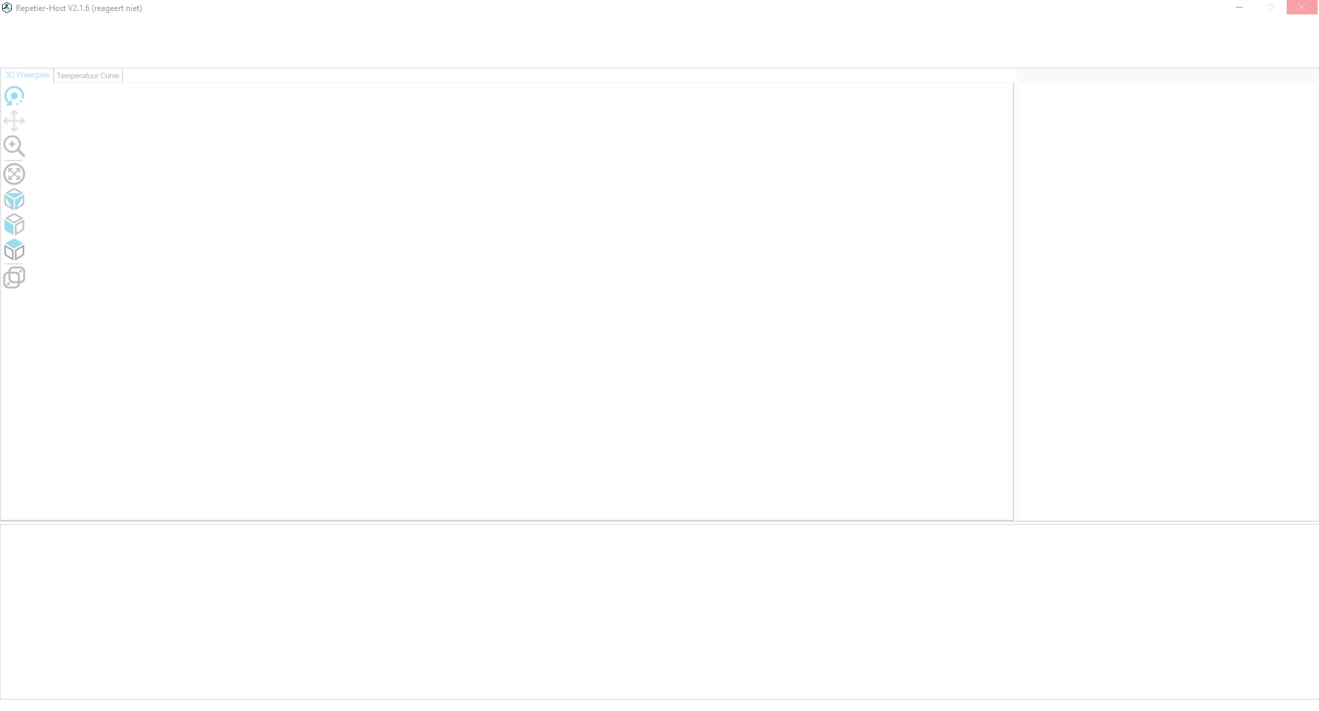

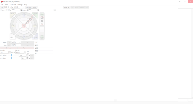

Bij deze programmas heb ik het probleem gevonden:
- Cura 4,5
- pronterface (alle versies) (3d printer controller)
- elgato streamdeck software
- Repetier software ( voor 3d printer)
het gebeurt dus als ik meerder schermen heb (van verschillende resoluties met het maximale van 4k) ,
Als ik alle schermen uittrek en 1 er in aanlaat starten en werken de programmas wel.
- iik heb de nieuwste versie van windows 10 Pro met alle updates die er zijn (heb dit probleem al een tijd en heb ook al verschillende windows updates gehad , maar het probleem blijft)
- alle drivers zijn up to date! , ook de videokaart drivers (heb zelfs verschillende versies geprobeerd , maar draai nu de nieuwste)
- ik draai ook de laatste BIOS versie op de videokaart en moederbord!
- de videokaart is niet overbelast draait rond de 10%
wat ik dus krijg als ik een programma start is dit:
Afbeeldingslocatie: https://tweakers.net/i/CQerItdd9DOj75w1GETmZATxVts=/800x/filters:strip_exif()/f/image/vOu5tLyAMpTkbBSaDppHBTjk.png?f=fotoalbum_large
Afbeeldingslocatie: https://tweakers.net/i/hBJSNxLA1D1qHDjE-EgSddcW-Zo=/800x/filters:strip_exif()/f/image/MYCZSIiOTtGuee2O49YxTRpD.png?f=fotoalbum_large
Afbeeldingslocatie: https://tweakers.net/i/uYl1Fhyx6SL2-xUi47x1IWT86wM=/800x/filters:strip_exif()/f/image/DvcbtrXsbWHm54TMYr4zi6ev.png?f=fotoalbum_large
ik hoop dat iemand kan helpen , want elke keer me schermen uit trekken is ook niks :'( , als er nog vragen zijn hoor ik het graag ,

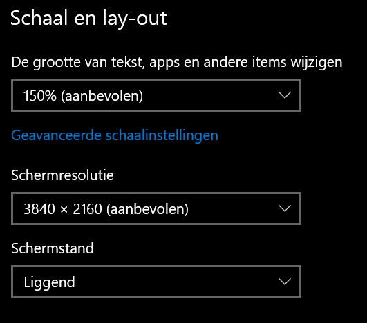

trouwens me 4k scherm staat wel op een schaling van 150% maar als ik dat op 100% zet heb ik nogsteeds hetzelfde probleem:
Afbeeldingslocatie: https://tweakers.net/i/wGm56V2DmW1zLQyZkLlfN5Y8lhM=/f/image/UHWadKBNeDl1uommpgn8RZME.png
