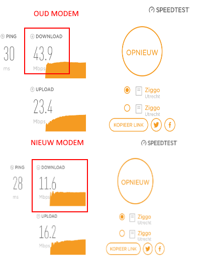

Goede avond,
Mijn collega en ik hebben allebei het zelfde probleem wat we niet kunnen verklaren. We maken via Windows 10 een VPN (PPTP) verbinding naar onze Fortigate Firewall. Met de oude ziggo modem (in bridge mode) halen we een snelheid van 45 Mbps en met de nieuwe ziggo modem (ook in bridgemode) een snelheid van rond de 11 Mbps. Hoe dan het type modem van ziggo dit zo vertragen? Hij waarschuwde voor dit fenomeen, dus vandaar van te voren deze snelheids tests. Voor de aanvulling. De snelheid van de speedtest van ziggo zonder VPN is gelijk gebleven. Ik gebruik aan de thuis kant een USG van Ubiquiti en aan andere kant een Fortigate F200. Iemand die het kan verklaren?Afbeeldingslocatie: https://tweakers.net/i/50qsIQcdS9HLU4CHO8yroCmc_PQ=/f/image/UD4iXIgJXAPAPG1OqF0ZHZYZ.png
Zie snelheid in de attachment.
PS niet om lullig te doen, maar ik verwacht niet dat ziggo dit voor ons gaat oplossen.
BVD Mark

Je hebt gelijk over het PPTP protocol, maar die gebruiken we heel af en toe nog wel. De oude was een Cisco modem. De andere nu een nieuw wit modem van ziggo zelf. Kan niet zo snel een merk vinden. Ik zal eens kijken of we het op een ander protocol ook hebben. Maar blijft vreemd toch dat alleen een modem in bridge modem zo veel verschil kan maken....

Sorry vergat nog 1 ding. Alles is het zelfde zonder VPN behaal ik rond de 250Mbps. Bij beide modems. Niets is verder veranderd. Alleen een modem wisel.
