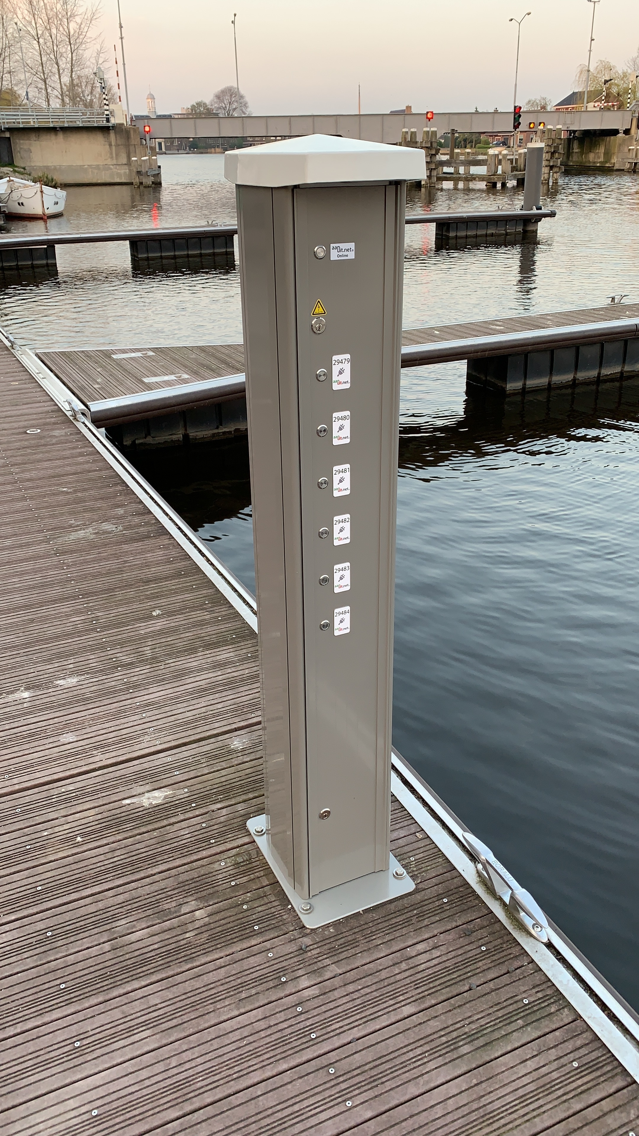

Zo zien onze elektriciteitskasten eruit:
Afbeeldingslocatie: https://tweakers.net/i/mWgNQZJAOrMGs8xiTaIx_ZCh02Y=/800x/filters:strip_icc():strip_exif()/f/image/HCSvEnXVomTdW1aF7WrGf5bO.jpg?f=fotoalbum_large

In de elektrapalen is wel wat ruimte, maar niet veel helaas.. En de antenne buiten de kast plaatsen is helaas ook niet mogelijk. Leuk feitje: deze kasten zijn uitgerust met een systeem waarmee passanten de elektriciteit kunnen activeren door middel van een app. Er zit dan ook een simkaart in elke paal. Elke paal heeft een speciaal plastic ‘uitstulpsel’ voor de desbetreffende antenne. Ze zijn wel hufterproof!

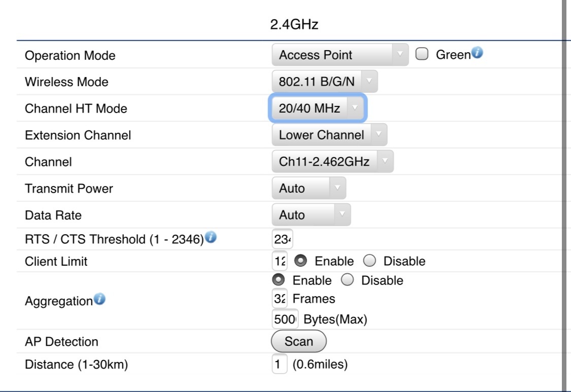

Op het AP op de gevel staat het volgende ingesteld:
Afbeeldingslocatie: https://tweakers.net/i/4K0UuM3qDRxVexavJAkTdt0cbSY=/800x/filters:strip_icc():strip_exif()/f/image/lgeNsrF9apzsIxRmyzteJBh7.jpg?f=fotoalbum_large
De tests zijn uitgevoerd met het AP op de gevel ingesteld op Ch1.

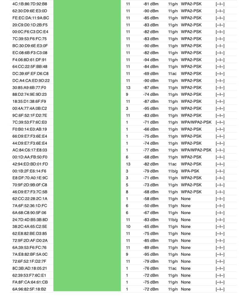

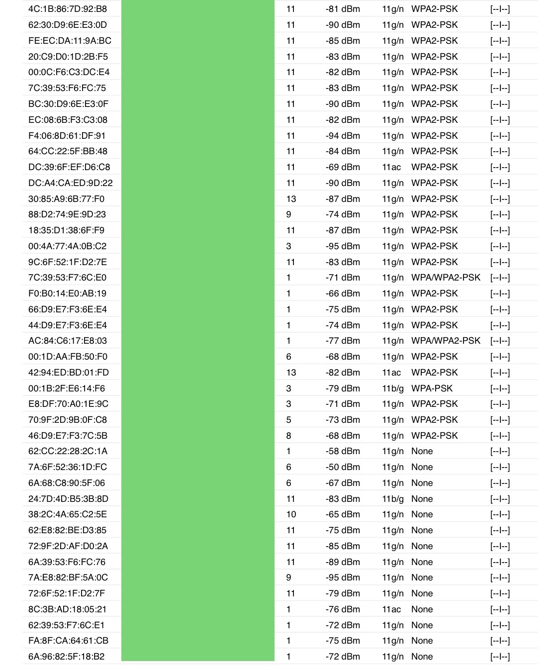

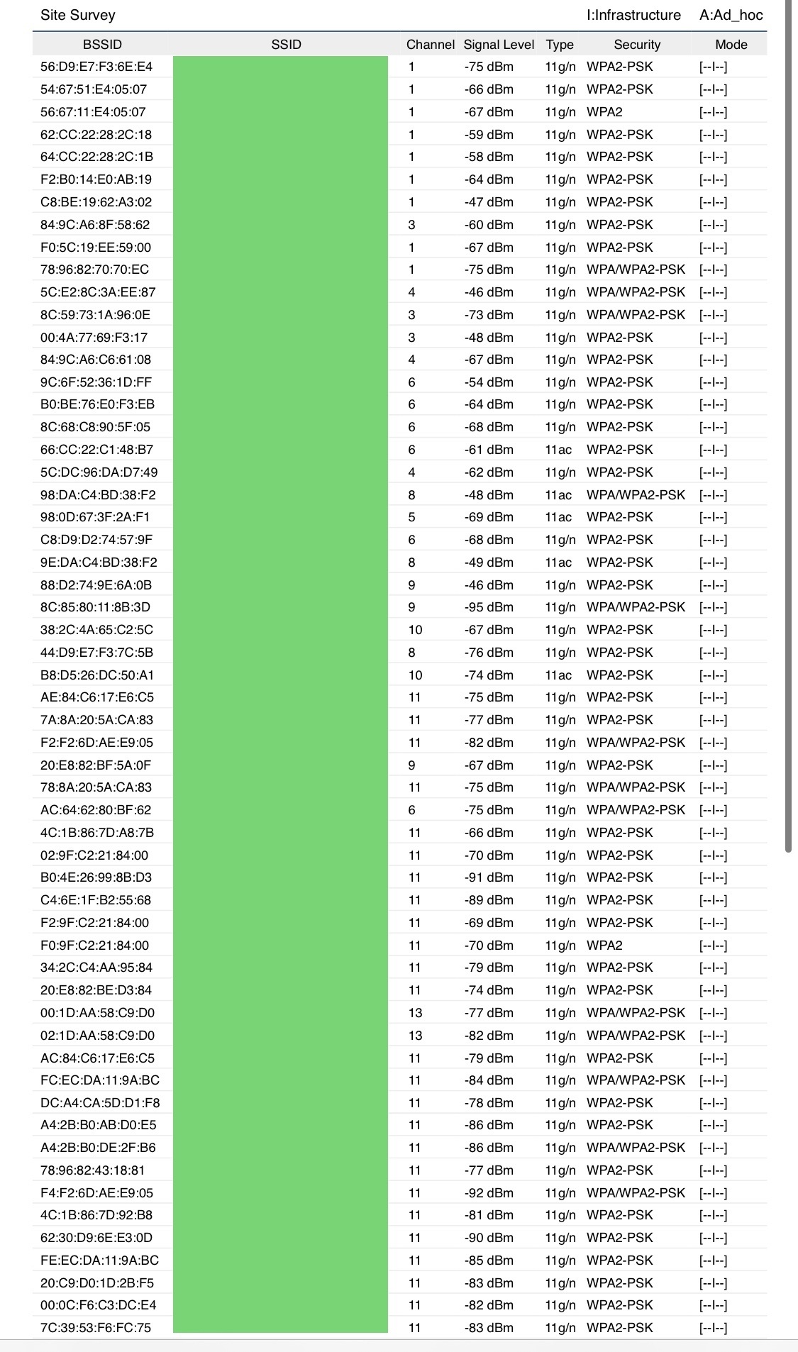

Wat betreft de interferentie, het AP op de gevel heeft 93 andere netwerken gedetecteerd :o :(
Afbeeldingslocatie: https://tweakers.net/i/5uGYgRVYNHYG87rIlQx3tJ1aT9w=/800x/filters:strip_icc():strip_exif()/f/image/1NX3pZ1b7skSiH7Go0i6CEvb.jpg?f=fotoalbum_large
Afbeeldingslocatie: https://tweakers.net/i/uqlzy25JqzpS10lAMDXl3018Mn8=/800x/filters:strip_icc():strip_exif()/f/image/DVHZWQThdeKgUsJ0ePAMiF8m.jpg?f=fotoalbum_large

OK, daar kun je niet zoveel mee. Je kunt daar alleen het aantal AP's in de lucht en hun signaalsterktes meten. Wat je niet kunt doen is daadwerkelijk zien hoeveel energie (WiFi en non-WiFi) er in de lucht aanwezig is. Geluk bij ongeluk: voor aantal AP's en signaalsterkte maakt het ook niet zoveel uit dat het niet druk is.
Dat gezegd, iedere beacon vreet op zichzelf al capaciteit op. Uitgaande van 30 BSSID's (AP's) in de 2.4GHz heb je best-case ongeveer 10 per niet-overlappende kanaal (1, 6 of 11). Uitgaande van default 100ms beacon interval en beacon die met MCS0 verstuurd worden kost iedere BSSID ongeveer 3% van capaciteit in een kanaal. Dus 30% van totale airtime in de 2.4GHz wordt dan al opgeslokt door de beacons van die netwerken, nog los van verkeer dat er overheen gaat. Dat is best-case. Worst case staan ze niet netjes op 1, 6 en 11 maar ook in de tussenliggende kanalen. Dan is het niet co-channel maar adjacent-channel interference en zijn de netwerken ruis voor elkaar, in plaats van dat ze netjes op elkaar wachten.
