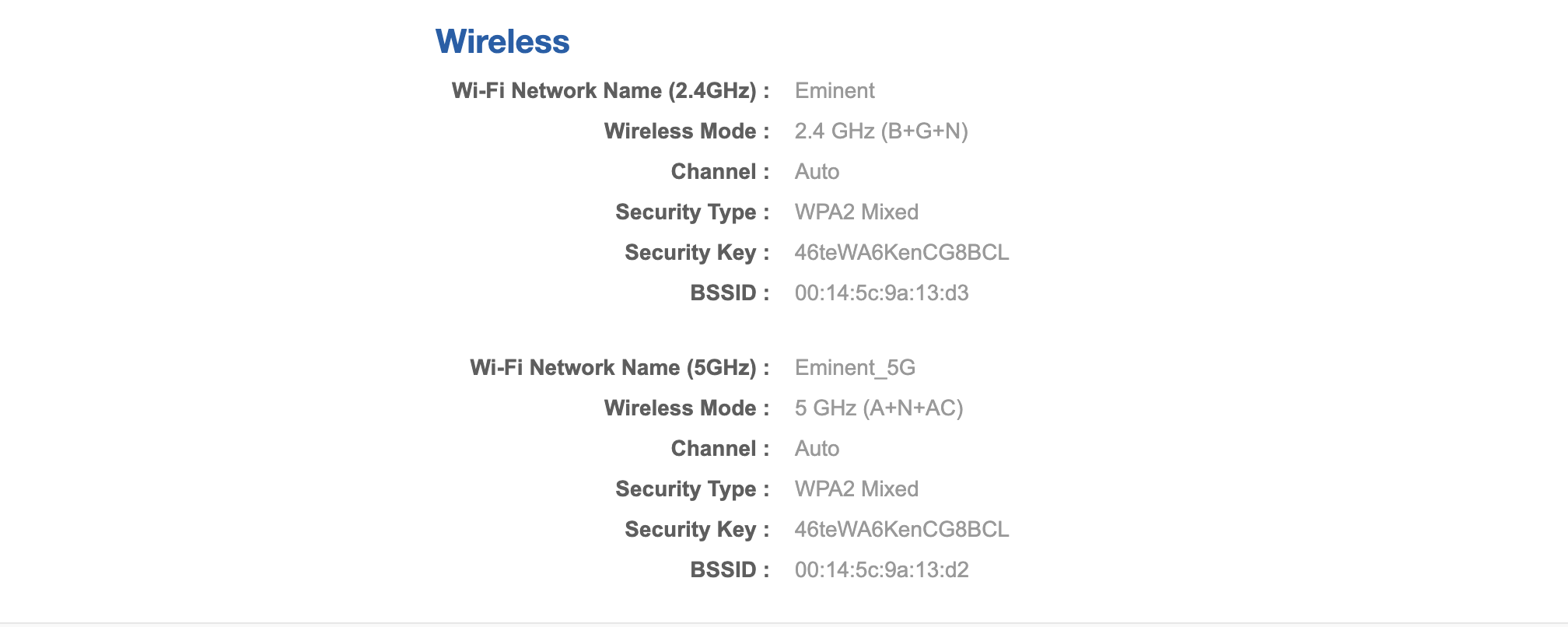

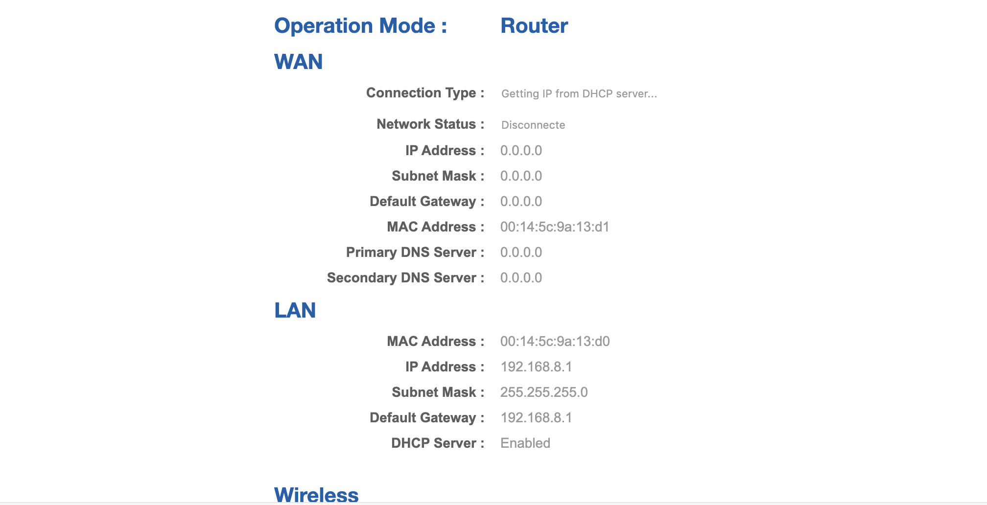

- Voor de Wan interface heb ik twee foto's onderaan dit bericht toegevoegd.
- Voor wat betreft de draadloze netwerken zijn dit er 7 waarvan er 2 van mijn eminent router komen.
1 van het Ziggo modem waar ik de utp kabel op heb aangesloten. 2 andere Ziggo wifi's en 1 KPN wifi.
Ik zie nu op de afbeelding dat er bij de Wan disconnecte staat. Als ik de UTP kabel vanaf het Ziggo modem op de Wan aansluiting aansluit werkt het bekabelde internet niet. Althans dat was mijn ervaring.

Zonder WAN geen LAN, zou eerst zorgen dat dat werkt op je Eminent. Zit je aan de Ziggo modem kant in hetzelfde netwerk segment (oftewel, krijg je daar "ook" een IP adres uit de 192.168.8.x range)? Zodra dat werkt kunnen we de wireless instellingen optimalizeren, dat is nog wel nodig...

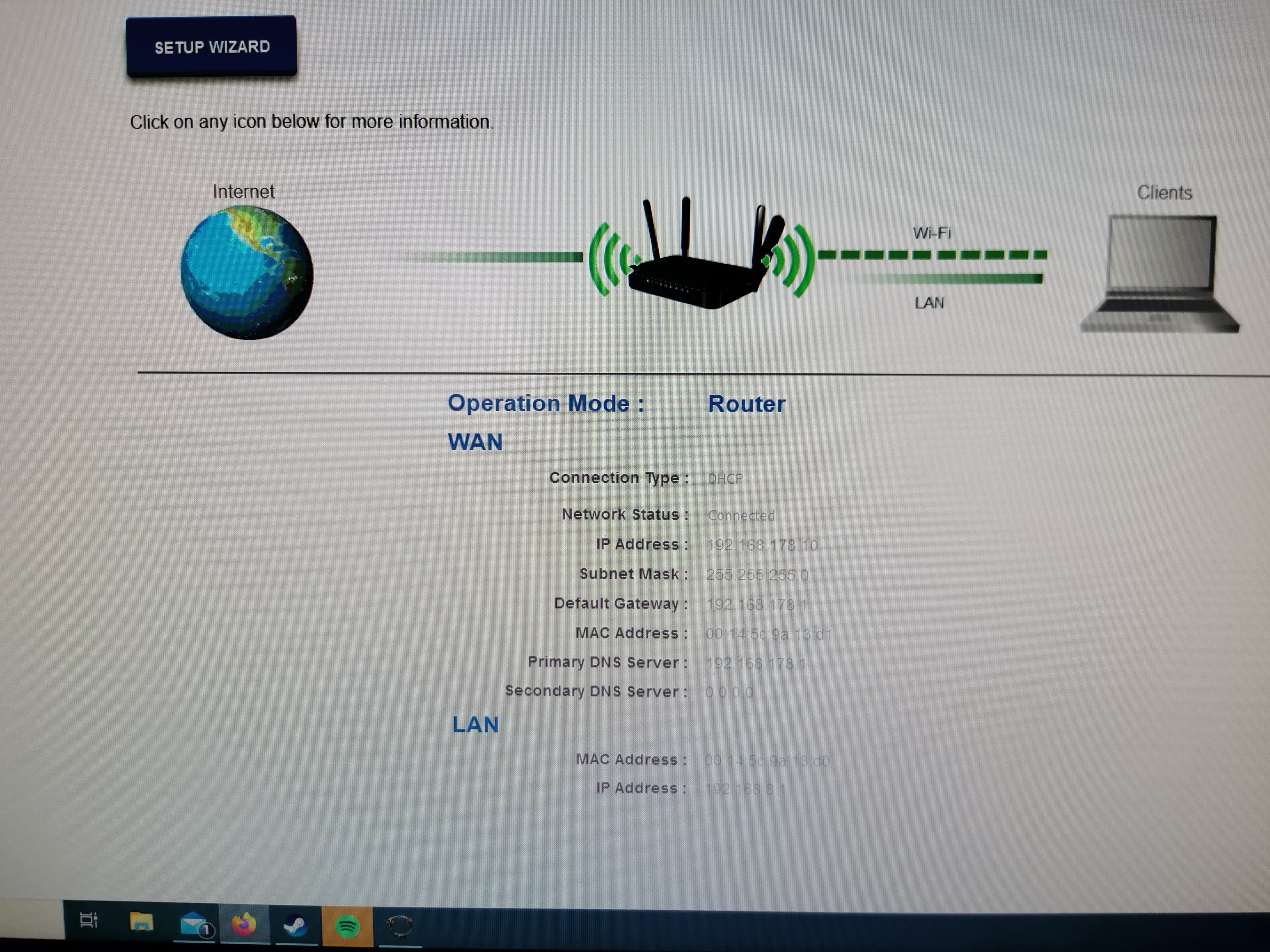

Oké hij doet het.
Wan kabel is nu dus juist aangesloten.
Dit is wat ik nu heb als instellingen van de Eminent. En het op adres is aangepast naar 192.168.2.1

Verwijderd schreef op zaterdag 11 april 2020 @ 18:09:
Dit is wat ik nu heb als instellingen van de Eminent. Ik moet dus het Lan ip adres aanpassen naar 192.168.178.2.1?
Bijna: 192.168.2.1, DHCP server range van 192.168.2.50 - 192.168.2.150
Daarmee zou je Internet moeten hebben.

Jazeker:
2G radio
  • vast kanaal (1, 6 of 11)
  • G+N
  • WPA2 AES
5G radio
  • vast kanaal
  • N+AC
  • WPA2 AES
Idealiter zet je de 2G radio power zo laag mogelijk en kanaalbreedte op 20MHz, 5G harder laten zenden dan 2G (en eventueeel 1 SSID voor zowel 2G als 5G) en kanaalbreedte op 80MHz voor hoogste performance. Dit laatste gaat wel ten koste van zendvermogen.
