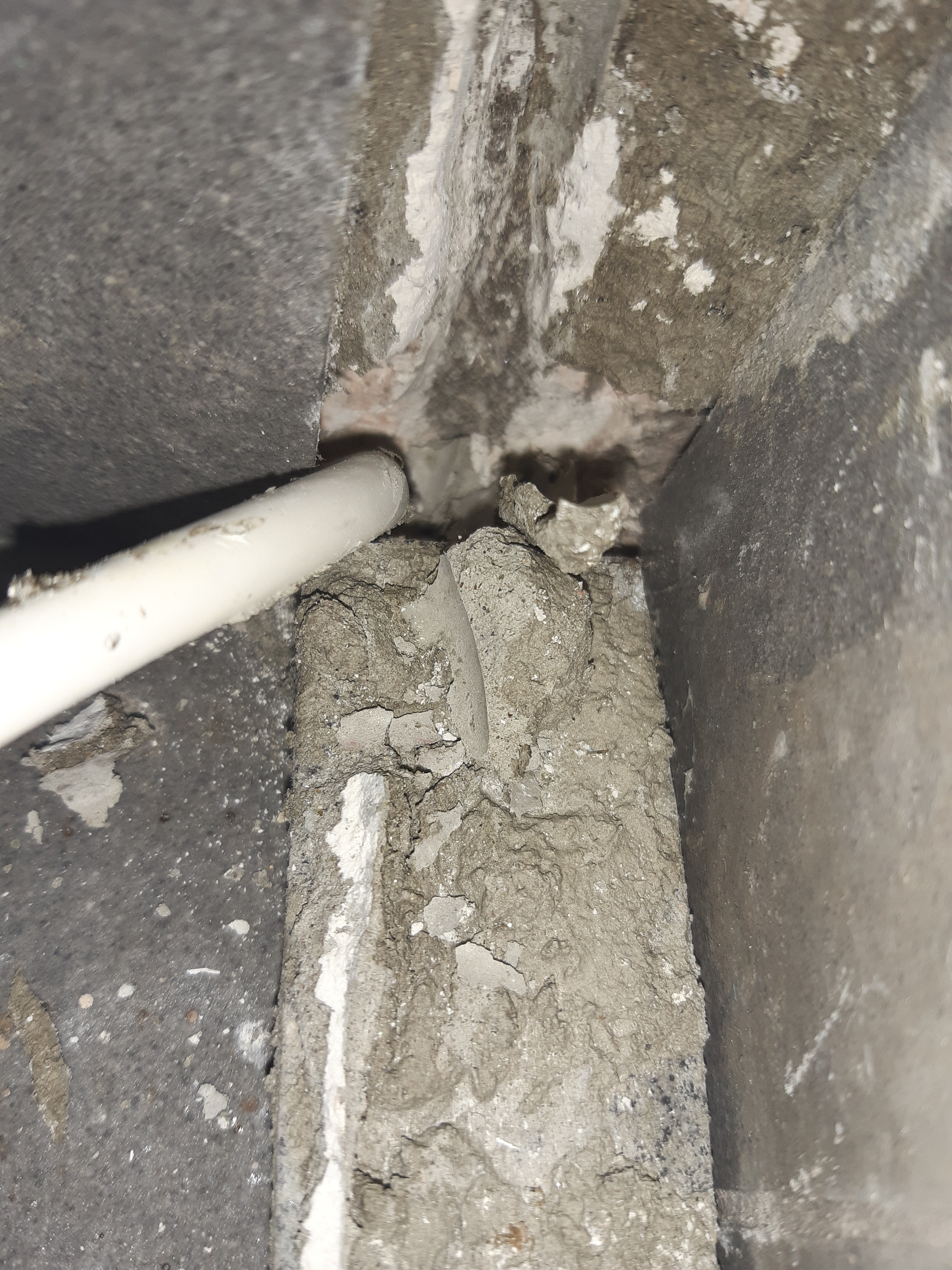

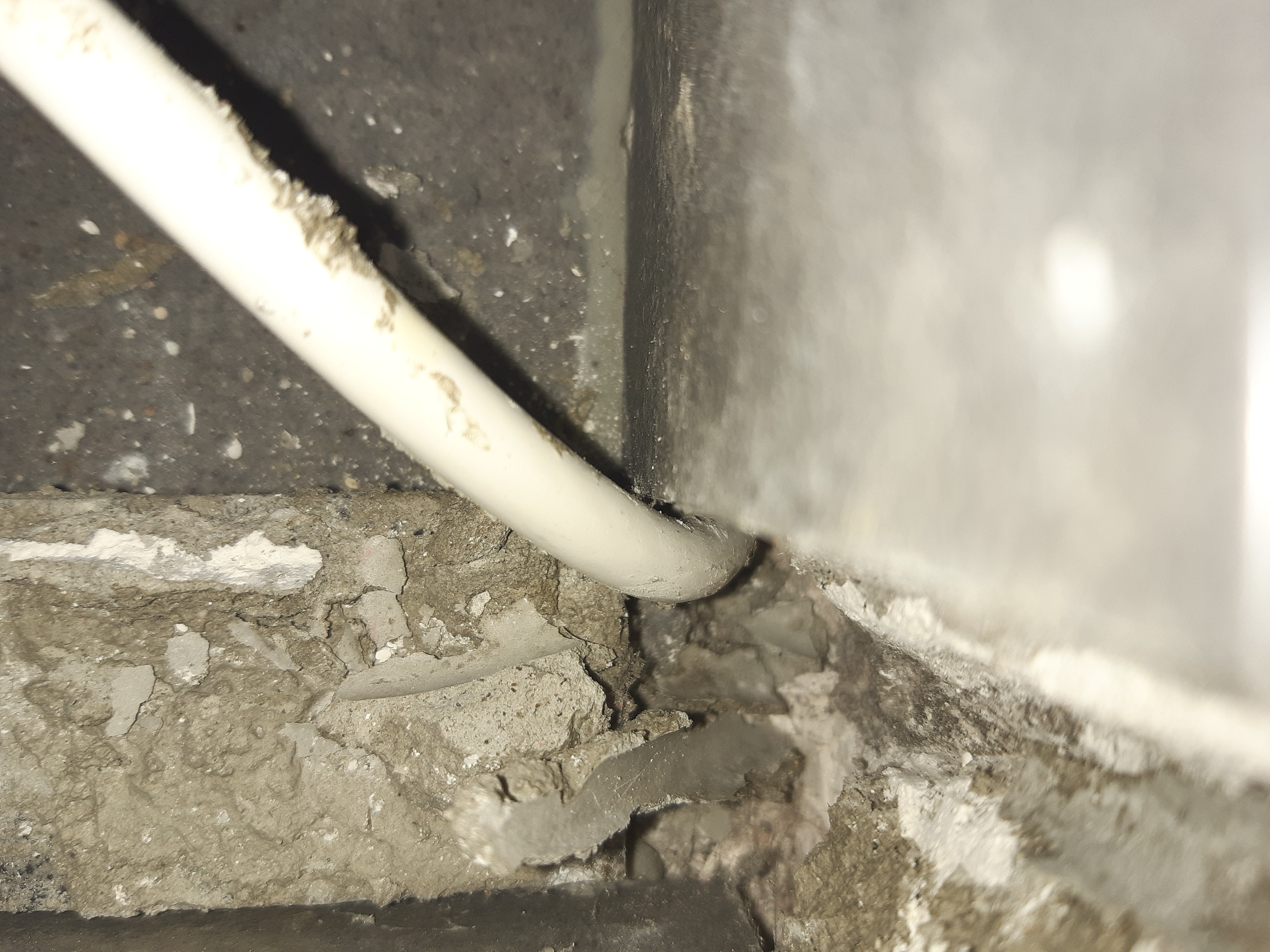

Lastig te zien of er pijpje zit, maar voelt wel losjes, dus zou goed kunnen. Dus dat is dan de beste optie....Heb nog een kant en klare 1gb tested cat 5 kabel liggen. Denk dat ik die wel aan de coax kan koppelen en dan trekken...bij gebrek aan trekveer.
Zal morgen voor de zekerheid nog even onder de vloer kruipen of ik iets zie lopen wat op coax duidt...
Afbeeldingslocatie: https://tweakers.net/i/gIokH_CFSi9W0GDMoqECn_ZYy48=/800x/filters:strip_icc():strip_exif()/f/image/JDB1LxrnwmdcxyAg11XUw35K.jpg?f=fotoalbum_large
Afbeeldingslocatie: https://tweakers.net/i/8NHcRReXsPuIx4q7yJ6BPS_t8vw=/800x/filters:strip_icc():strip_exif()/f/image/ppbK5jAQHgzgU0c8KpEmOTOj.jpg?f=fotoalbum_large
Voor de tuin kan ik dan ook gewoon de oude set pakken, die is afdoende. En de slaapkamer is dan beperkt tot netflix & disneyplus etc. TV Anywhere is vast niet voor smart tv beschikbaar
