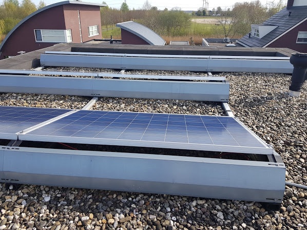

heb ik 7 zonnepanelen op mijn dak liggen (zo'n 5 jaar geleden erop gelegd)
Dat systeem bestaat uit:
Hosola Smart 2200TL omvormer
7x 270wp zonnepanelen poly.
Opbrengst is zo'n 1750kw per jaar.
Nu rij ik inmiddels elektrisch en is mijn jaarverbruik van rond de 1600kw naar 3500/4000kw gegaan. Ik zou dus graag meer zonnepanelen willen hebben. Zo ziet het er nu uit...
Eerste rij 3 panelen en daarna 2 rijen van 2 panelen.
Afbeeldingslocatie: https://tweakers.net/i/X1oXdiNa3oN_Fgo93V-P4wePNO0=/f/image/SC9zEJKDXADfT0IsALUsewpW.jpg

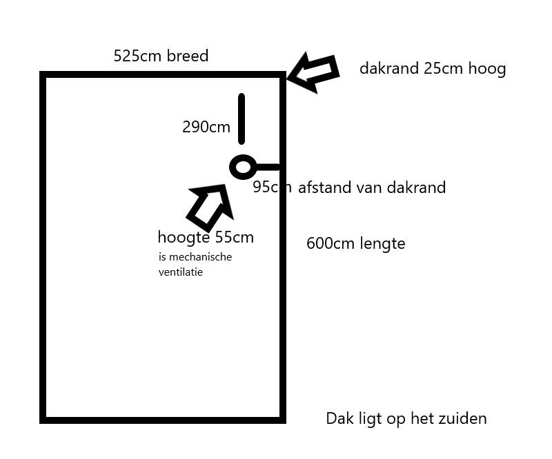

Dit is het dak waar het op zou moeten komen: De maten zijn binnenmaten dus min dakrand)
Afbeeldingslocatie: https://tweakers.net/i/_yEB-K_irSdMUslbscmsklk5ZYY=/f/image/C4N9CJoZAn5KV2cmirIgpWoB.png
maten van mechanische ventilatie is dus 290cm vanaf de voorzijde en 95cm van de zijkant, hij is zo'n 55cm hoog

Kan die ventilator niet lager op het dak? Anders zou je bijv:
IIIII
IIIIo (rondje is ventilator)
IIIII
Oost-west in dakje kunnen doen (/\/\/) op dak met 2 meter panelen van 410Wp in landscape.

Het is 600cm en niks extra's, dit gaat dus helaas net niet passen, of het pijpje weg kan, kan ik eens informeren. In jouw opstelling zouden er dus geen panelen kunnen bij het pijpje maar dan zou ik als nog op 4100wp uitkomen... Interessant advies.

Ik ben een beetje wezen lezen over jou idee, echter ik vind het volgende op veel sites. Zie het stukje dakrand...
https://www.zonnepanelen....nelen-berekenen-plat-dak/
Dit zou betekenen dat ik maar 8x deze panelen kan plaatsen aangezien er dus ongeveer een meter aan alle zijdes verloren gaan. Dat zou dan alsnog 8x410=3280wp worden dus dan kan voor het pijpje 4x oost west en achter het pijpje 4x oost west. Er tussen past niet meer omdat ik dus in totaal 5 meter heb en 4,25 meter breed.
Ik zou ze dan ook allemaal op zuid oriëntatie kunnen plaatsen. Wat is jullie mening hierover? Kan ik er wel meer plaatsen en alles strak tegen de dakranden van 25cm hoog of is dat niet slim.
PunlArjen
  • ybos
  • Laatst online: 09:11
Waar is het pijpje van :? stel dat het afzuiging van de douche is (met ventilator) zou je kunnen overwegen om de pijp flink in te korten en de panelen er gewoon overheen te zetten :?
Dakrand houd ik geen rekening mee hoor, eerste moet nog komen om te klagen. :)

Dus je hoeft er ivm de hoogte geen afstand van te houden? Strak er tegen aan is prima?
ybos schreef op zondag 12 april 2020 @ 17:04:
Zoals in mijn ts staat is het van de mechanische ventilatie, het is de unit zelf... Ga dinsdag even bellen naar de installateur van deze ventilatie om te vragen of hij verplaatst kan worden. Inkorten zit er niet in ivm het de unit is.

Inmiddels ga ik voor Rol-Co zijn opstelling. Het moet allemaal net passen, pijpje kan helaas niet eenvoudig worden verplaatst maar dan kan ik alsnog 14 panelen kwijt met Oost west. Bedankt voor het meedenken!

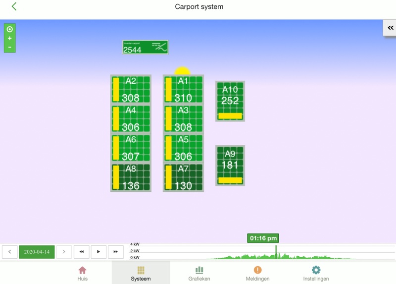

Beetje creatief denken en het komt goed, wil je het mooi maken stop er dan een optimiser onder.
Ik heb er nu 10 met tigo optimiser, ben nog wel aan het stoeien met de logging maar het werkt wel leuk.
Afbeeldingslocatie: https://tweakers.net/i/-1WE6jYgpe-UJdheu2SouGuLtPQ=/full-fit-in/4920x3264/filters:max_bytes(3145728):no_upscale():strip_icc():fill(white):strip_exif()/f/image/cpSy38fOTj18aOs5ohaRc4tG.jpg?f=user_large
