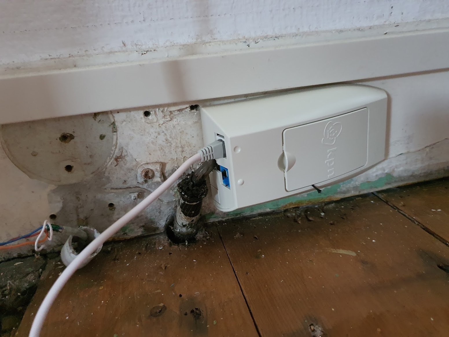

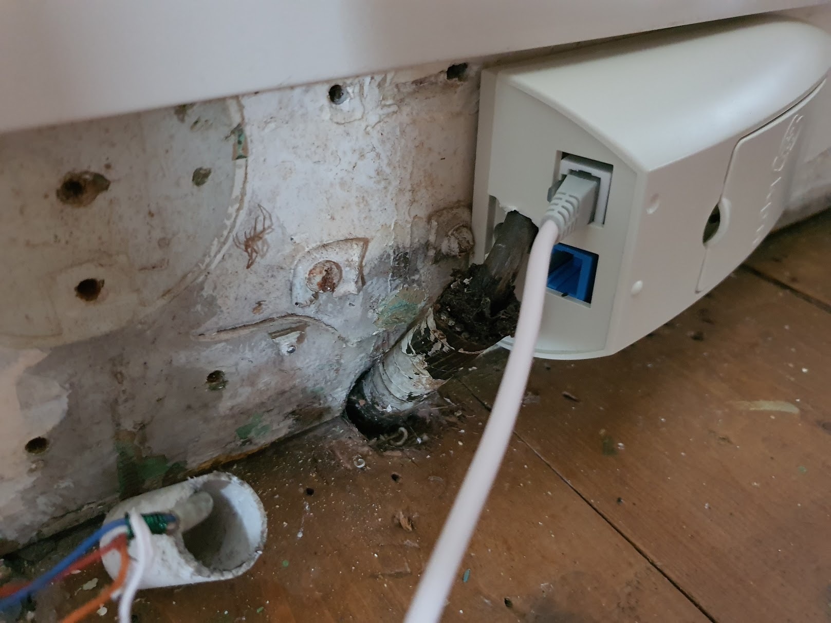

Mocht je bij KPN zitten kan je eventueel afspraak maken met een monteur. Dan maken ze een nieuwe aansluiting hebben ze hier ook gedaan.
Afbeeldingslocatie: https://tweakers.net/i/2Tee4nEv1x41RKrB_zvUuB7Vq5E=/800x/filters:strip_icc():strip_exif()/f/image/CyFdERjscq9GPwhotdFbHhQi.jpg?f=fotoalbum_large
Afbeeldingslocatie: https://tweakers.net/i/uhqezV_KjYH_XbYTXwdWBK7T8kc=/800x/filters:strip_icc():strip_exif()/f/image/xDgavVTas2mIBqwxsxBxmSje.jpg?f=fotoalbum_large
  • Wildfire
  • Laatst online: 09:38
Wildfire
Joy to the world!
ikbenjoeri schreef op zaterdag 11 april 2020 @ 12:03:
Dat is zo te zien een oude teerkabel en dus geen "nieuwe aansluiting". Alleen een nieuw ISRA geplaatst op een bestaande oude invoerkabel. :)
