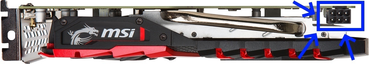

Misschien is dit wel het interessantste voor jouw:
Een tweedehands GTX 1050 TI GAMING X 4GB voor €90.
https://tweakers.net/aanbod/2298954/msi-geforce-gtx-1050-ti-gaming-x-4g.html
Vergeet niet dat je een 6-pin stroomaansluiting nodig hebt! (Geen idee of je PSU dit ondersteund.)Afbeeldingslocatie: https://tweakers.net/i/9WOuBB9ncz6Qqp9GzhhmeeU0dkI=/800x/filters:strip_icc():strip_exif()/f/image/Ncec63Ducwk92QJBZkGLBZRL.jpg?f=fotoalbum_large

Dank allen voor de reacties. Helaas ontbrak de connector om een zwaardere videokaart in de PC te kunnen plaatsen en qua ruimte werd het hem helaas ook al niet. Daarom een Asus GT1030 gekozen en geïnstalleerd. Draait als een zonnetje en kan nu weer fatsoenlijk alle games spelen :)
