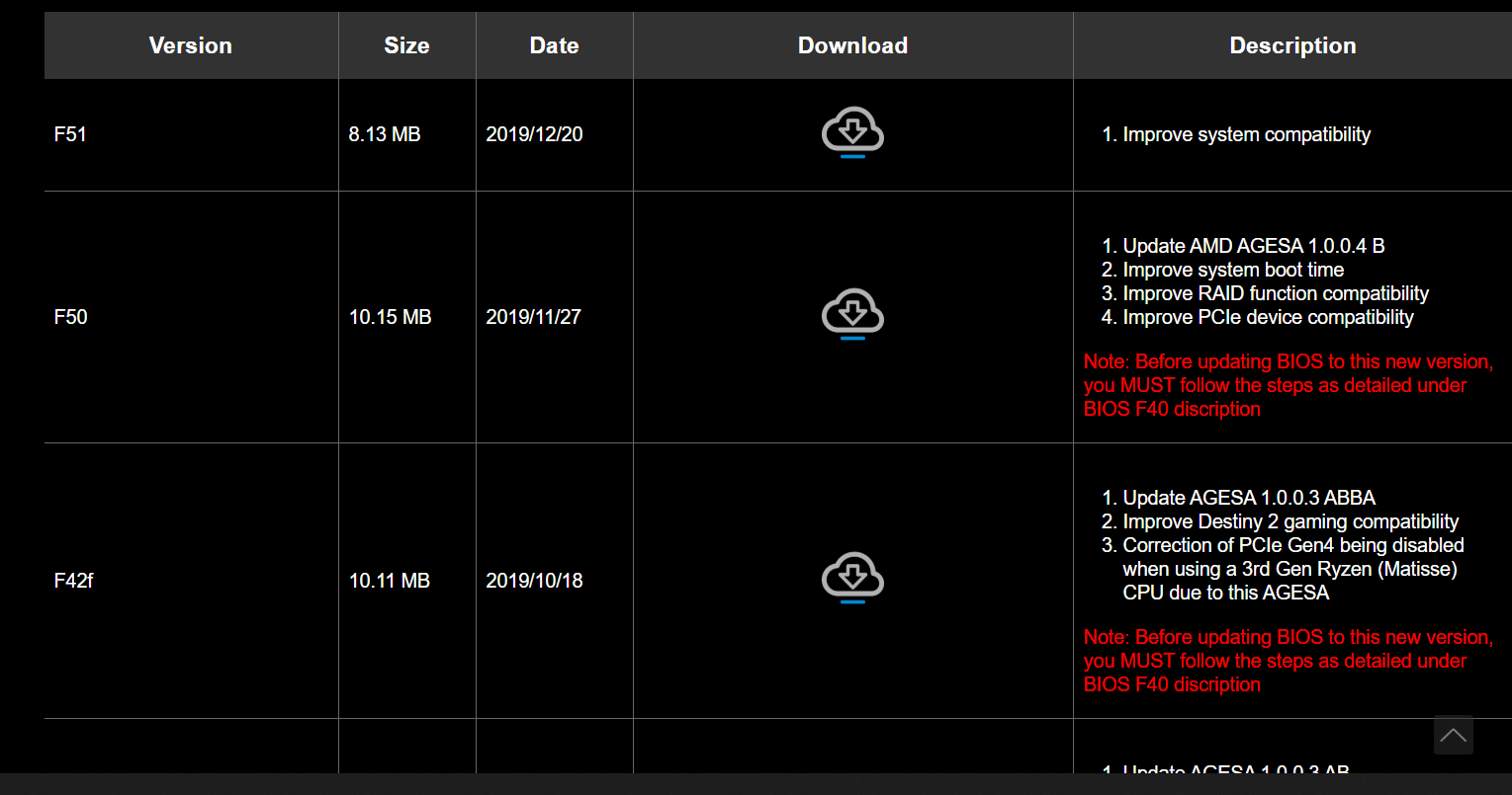

Ik heb een pc met een Gigabyte Aorus B450 Elite moederbord en een Ryzen 5 3600 CPU.
Ik zit momenteel op BIOS versie F42A maar wil graag updaten naar F51 (de nieuwste).
Dit omdat de PC soms wat rare opstart problemen heeft die met die nieuwe BIOS verholpen zouden moeten zijn. Ik ben echter een beetje in de war over de bios versies van Gigabyte (zie afbeelding hieronder).
Afbeeldingslocatie: https://tweakers.net/i/Xg0uY_kHcJnGimqATaZ4IDLz8ag=/800x/filters:strip_exif()/f/image/dBpSBNcZVR3unVo1P9t48ofO.png?f=fotoalbum_large
Bij alle versies staat dat ik de stappen onder versie F40 eerst moet volgen voordat ik naar die versie update.
Nu vind ik het erg onduidelijk of dat ook moet als je al boven versie F40 zit?
En bij versie F51 staat niks dus moet ik het daar dan niet doen of ook gewoon de stappen van F40 volgen?
Iemand hier ervaring mee?
Beste antwoord (via SausageDudeDan op 10-04-2020 16:00)
  • Nmgn
Je hebt al een bios versie >F40, dat betekent dat je de extra stappen niet meer hoeft uit te voeren (zijn al uitgevoerd). Je kan dus gewoon flashen naar F51.

Er staat eigenlijk dat je het stappenplan moet volgen wat bij F40 is uitgespitst.
Note:
1. If you are using Q-Flash Utility to update BIOS, make sure you have updated BIOS to F32 before F40
2. Before update BIOS to F40, you have to install EC FW Update Tool (B19.0517.1 or later version) to avoid 4DIMM DDR incompatibility on 3rd Gen AMD Ryzen™ CPU.

ik heb bios F50a kan ik dan wel update ?
Gigabyte B450 Elite
  • SausageDudeDan
  • Registratie: November 2018
  • Laatst online: 21-03-2024
michel H schreef op woensdag 20 januari 2021 @ 21:54:
Gigabyte B450 Elite
Zolang je maar f40 al hebt. Jij zit hoger dus f40 dus je kan gewoon updaten.
