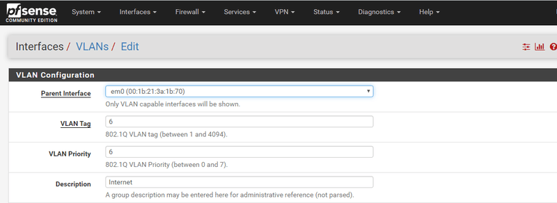

Het is me gelukt om mijn Pfsense router in te stellen als modum. Nu heb ik nog wel een vraag over de instel pagina van de vlans in Pfsense.
Afbeeldingslocatie: https://tweakers.net/i/JVlt3NNo0BOcj2owrEyCK4zRMcM=/800x/filters:strip_exif()/f/image/OYPyQ9HDU1XriM4PrGOsX5Mi.png?f=fotoalbum_large
wat doet de instelling VLAN Priority en waar kan ik die het beste op zetten?

Dat is de QoS waarde die op uitgaande packets gezet wordt. Wat je daar neerzet maakt in feite niets uit, KPN regelt dat toch zelf en vertrouwt echt niet op wat jij daar invult. Vul dus vooral in wat je leuk vindt :p
Het zou alleen gebruikt kunnen worden als je zelf nog een pad hebt tussen je firewall en de NTU waarop je QoS ingeregeld hebt, maar dat lijkt me thuis niet aan de orde.
