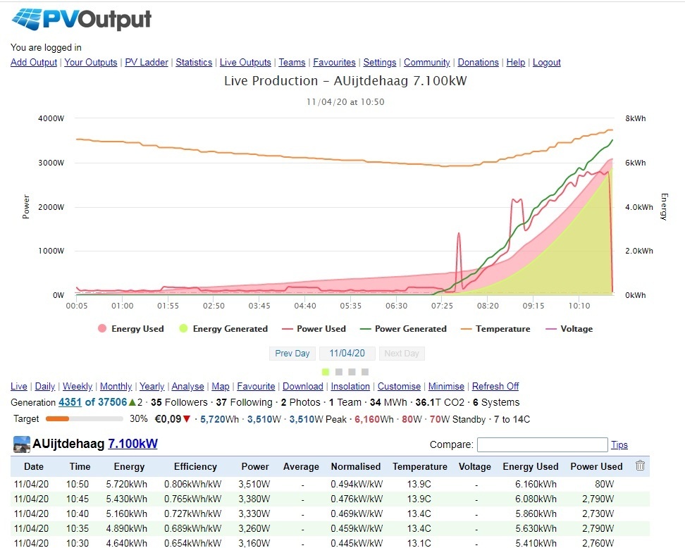

Ik zou de zonneboiler constructie vergeten en alles op PV inzetten. Warm water kan je niet terugleveren.
En je bent altijd afhankelijk van naverwarming in de winter.
PV kan direkt omgezet worden in warm water (handig als salderen ophoud te bestaan)
Kijk even in mijn posts.

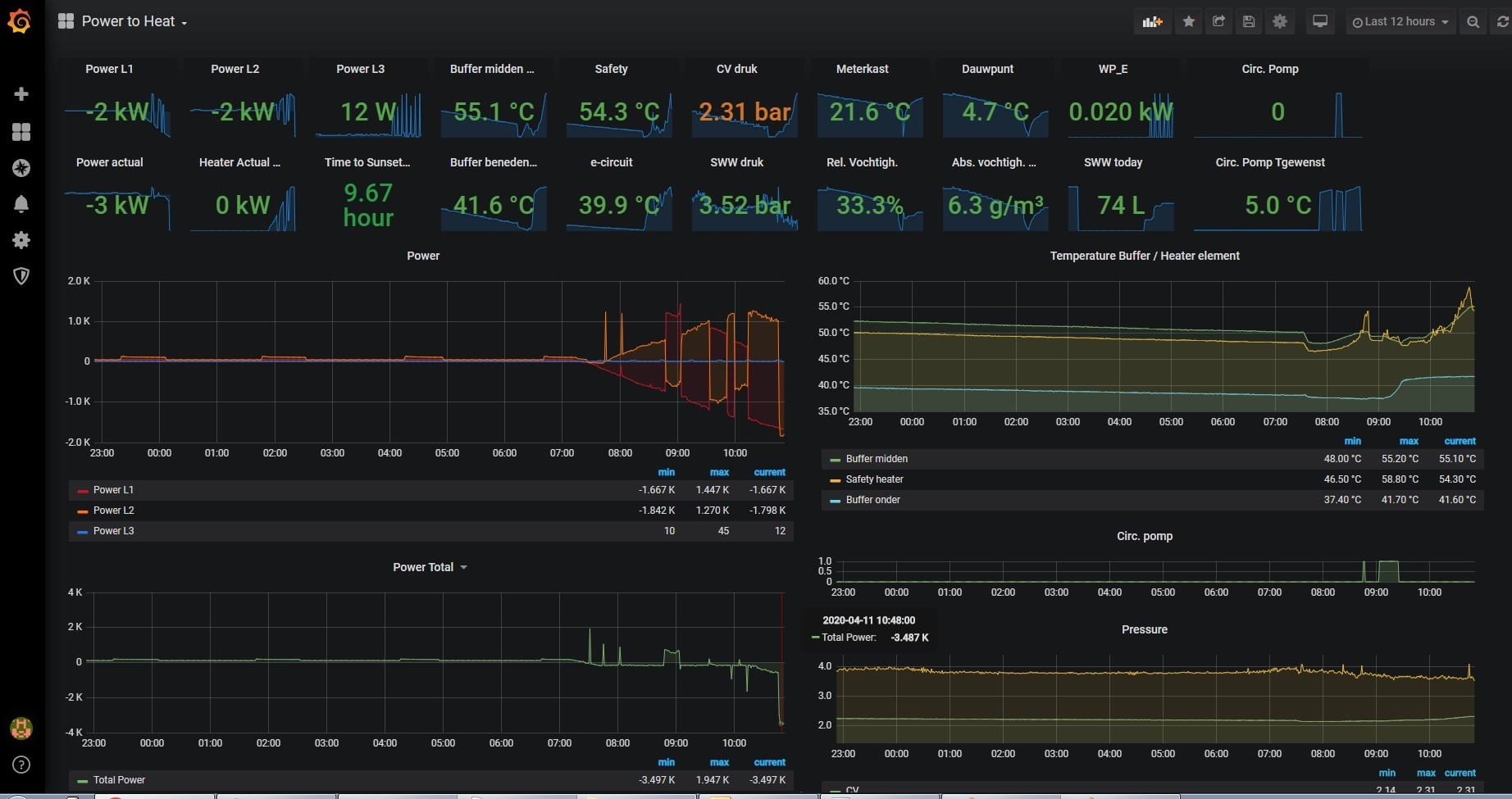

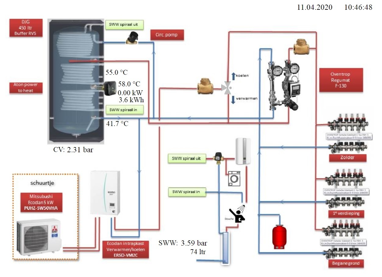

Daar zet een heaterlemenent (Technische Alternative), de pv stroom "slim" om in warm water. Rekening houdend met het verbruik in huis.
Tevens bied een buffervat met hygienespiraal, met element EN met warmtepomp, de mogelijkheid om extra bij te verwarmen, indien nodig. Een doorstroomverwarmer springt bij indien nodig. (enkel winter bij vat 35 graden)

Die optie heb ik zelf verzonnen, dus gangbaar zal het niet zijn. :P
Op pv zit btw teruggave
Het vat moet je zelf kopen zonder subsidie (ik heb een "redelijk" duur RVS vat van Dejong Gorredijk)
Het "aton power to heat" ook
Een warrmtepomp heeft wel subsidie
En salderen wordt elk jaar 11% minder vanaf 2023
Dus zoek alvast een oplossing. (deels in warm water / deels in batterijopslag, maar dat is nog te duur)
Oost/west heb je meer aan dan alleen west.
Dat voorkomt dat je stroom moet kopen in de ochtend... (bij wijze van)
Meestal heb je in de avond wat meer verbruik, daar zullen ze wel op doelen.
Maar ik kijk graag verder dan vandaag.

@Mr_gadget zoek op aton power to heat.
Ik heb de EZ3 controller + CMI genomen ivm extra ingangen op de EZ3. (oa programmeerbare pulsen teller)
Loopt mooi mee met de zonnestroom produktie en stopt als het vat warm is.
Geen glycol, geen stagnatie of exploderende ontluchters ;-)
En een soort van powerwall komt hier ook ooit, maar nu nog niet.
Te duur en niet interessant daardoor. (komt wel als er meer elektrische autos zijn en batterijen goedkoper)
Naast warm water, is natuurlijk je eigen opgewekte stroom benutten uit de batterij, gedurende de nacht ook belangrijk/leuk.

  • MetalfanBlackness
MetalfanBlackness
♥ PV & SB ♥
Mr_gadget schreef op vrijdag 10 april 2020 @ 15:52:
Maar met een zonneboiler kan je de zonne Energie wel makkelijker bufferen. Dan hoef je straks geen powerwall op te hangen als het salderen er af gaat. En water verwarmen kost veel energie. Buffervat electrisch bijverwarmen bij overschot zoals je postte is ook een mooie oplossing. Maar zijn er hier al off the shelf systemen voor?
Je zou een eddi hiervoor kunnen gebruiken, maar op dit moment vind ik ze nogal duur.
https://myenergi.com/product/eddi/
https://shop.zappi.info/nl/eddi.html

  • AUijtdehaag
10.50 uur en we staan weer op 55 graden en einde verhitten.
Blij dat ik geen zonnecollector heb, die de hele dag door moet gaan...
Afbeeldingslocatie: https://tweakers.net/i/e4Nw-xV9C5dZ0KNQs3YSCGECQ9g=/232x232/filters:strip_icc():strip_exif()/f/image/DSN7CYTQj3BCfQDC1XpbM0iW.jpg?f=fotoalbum_tileAfbeeldingslocatie: https://tweakers.net/i/3MEhsZvE0QOY4E9LoneyusQUkfU=/232x232/filters:strip_icc():strip_exif()/f/image/m6RxB2uAT80NsQy4LiBI5oiA.jpg?f=fotoalbum_tileAfbeeldingslocatie: https://tweakers.net/i/X0WyqcEC24NECvQqRTHQt4GQu8E=/232x232/filters:strip_icc():strip_exif()/f/image/l4Wmj6vmrcy4kCHa7cQmAIM2.jpg?f=fotoalbum_tile
