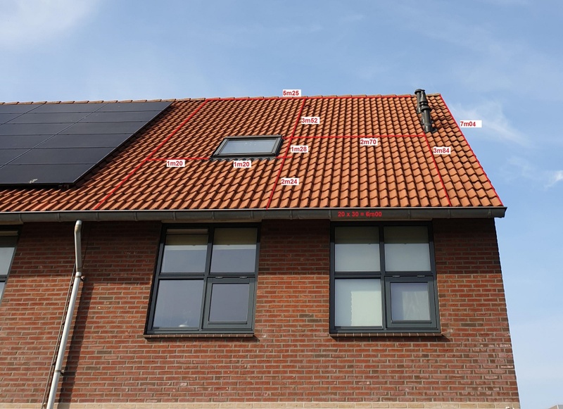

Via de link een aantal foto's van het dak, de pijpjes en de meterkast.
https://imgur.com/a/3Ta4E3v
Wens is wel om te gaan inductie koken en elektrisch rijden op termijn dus mogelijk maakt dat nog verschil? Meterkast zal dan sowieso aangepakt moeten worden gaan we van uit.
Dakpannen: van pan tot pan 30 cm breed en 32 cm hoog.

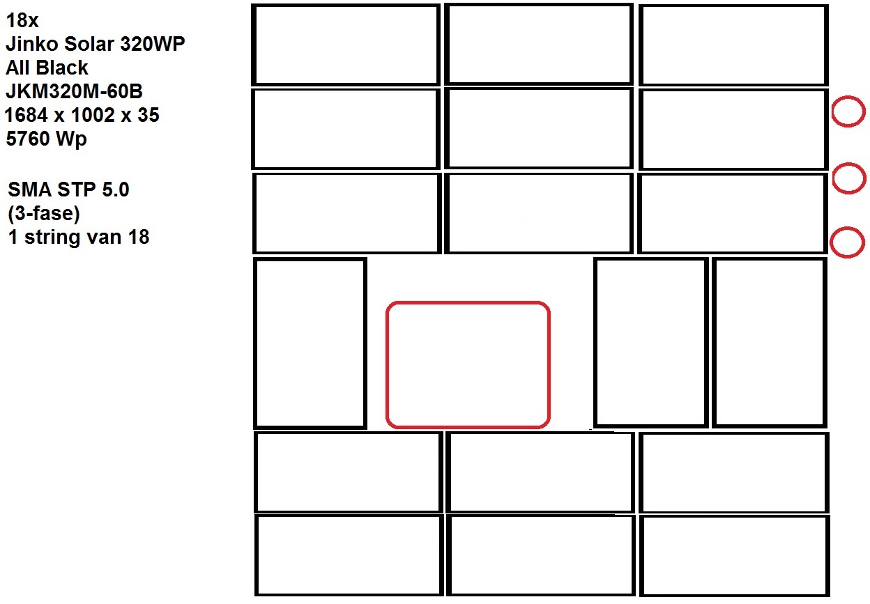

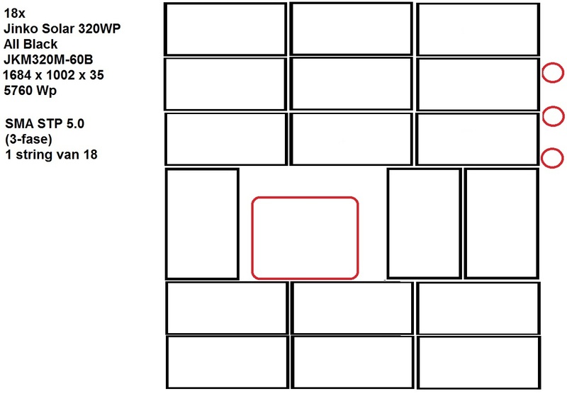

Ik ben nog wel even aan het puzzelen naar eventueel een andere opstelling.
Maar op het eerste oog, gaat dat niets meer brengen. (maar dat is voor morgen, anders ga ik fouten maken)
Klopt het dat het dak "exact" 20 pannen breed is?
Afbeeldingslocatie: https://tweakers.net/i/74yK3lse8n7VZGlC4QJEmKEunH8=/800x/filters:strip_icc():strip_exif()/f/image/vxU4vlOJUqLJ9ns1fgtFXQDy.jpg?f=fotoalbum_large
Als je elektrisch gaat rijden, dan ga je (waarschijnlijk) ook met 3-fase laden? (gaat sneller)
In dat geval zou ik eerst de ombouw laten doen naar 3-fase (misschien een groepenkast ernaast nog)
En daarna pas de panelen leggen en een 3-fase omvormer aanschaffen.
Dat kan prima met 16 panelen.
5000 watt over 1-fase terugleveren moet je gewoon niet doen als je 3-fase hebt.
Verdeel het dan over 3-fase.
@FD2 naast het dakraam portrait?
@DaMei
Een beetje tetris, maar lege ruimte naast het dakraam is ook niet mooi.
Het zou moeten passen. In het origineel, plaatsen ze ook 2 rijen onder het dakraam, dus dat blijft hetzelde.

Het legplan van @AUijtdehaag lijkt mij het maximaal haalbare. Meer krijg je er niet op, of je moet gaan stapelen.
De drie panelen naast de pijpjes,rechts boven in de hoek: die zou ik uit de string proberen te halen, op een omvormer met meer ingangen, of met micro-omvormers.
EDIT:  Ze in de string laten met 3 Tigo Optimizers zal ook het probleem grotendeels verhelpen.
Wel het hele veld zo strak mogelijk tegen de erfgrens aanleggen.
De buurman heeft zijn panelen al liggen, dus die stoor je niet, en jij blijft dan zo ver mogelijk weg van de pijpjes.
Er zijn panelen waarbij het nauwelijks opvalt dat je portrait en landscape aan het mengen bent.

2. Legplan kan aangepast worden naar het voorstel van @AUijtdehaag, zo geeft installateur aan. Wel moet dit precies gebeuren, lijkt ons prima haha!
3. De omvormer heeft een dubbele mppt tracker, dus per string wordt schaduw gemeten zodat de andere string daar geen last van heeft qua verminderde opbrengst, is zijn uitleg. Is dit voldoende? En hoe verhoudt die toelichting zich tot hetgeen eerder is gezegd over 'scheef' belasten? Ik kan me voorstellen dat je namelijk alleen die panelen in een aparte string wilt plaatsen die evt. schaduw vangen, i.p.v. 50/50 verdelen, wat mogelijk beter zou zijn voor de omvormer?

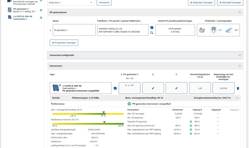

18 panelen op een 3-fase omvormer op 1 string. Perfecte stringspanning met daardoor perfect rendement.
Een SMA, want zowel de Saj op 3-fase uitvoering als de 1-fase uitvoering mag maar 5300 Wp hebben aan de DC kant, anders doen ze moelijk over de garantie. (zoek zelf ff op in de datasheet's van SAJ to be sure)

Vanochtend een offerte ontvangen van de tweede partij. Deze komt met het volgende voorstel:
- 13 stuks Q-Cells Q.Peak DUO-BLK-G6 335WP (totaal vermogen 4.355 Watt)
- Growatt 4200MTL-S incl. monitoring
- Bevestigingsmateriaal Solar construct + montage + AC (voedings)traject 1-fase
- excl. BTW-teruggave
Totaal excl. BTW: €4.421,09
Totaal incl. BTW: €5.349,51
Dit is de partij waar ik gister over schreef. Naast de eerste indruk via de telefoon lijkt ons deze prijs niet heel concurrerend. Zaterdag komt Friesland Solar langs om e.e.a. te bespreken.
