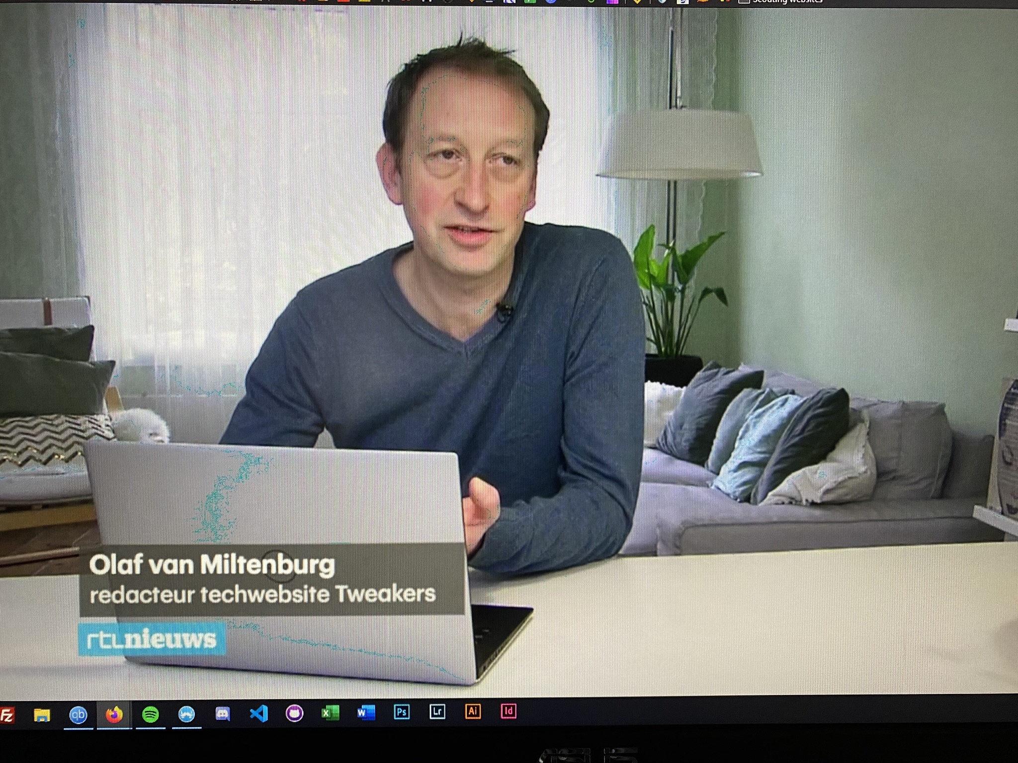

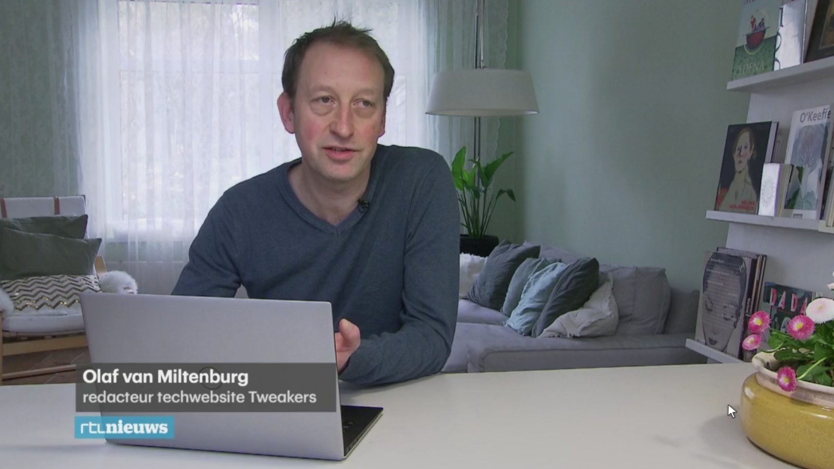

Iets meer dan twee weken geleden heb ik de ASUS TUF Gaming VG249Q monitor aangeschaft ter aanvulling op mijn Dell Ultrasharp 2414H monitor. Vandaag merkte ik dat mijn nieuwe ASUS monitor verkleurde pixel "vlekken" heeft.
Deze "vlekken" zie ik bij verschillende afbeeldingen (niet bij alle) en video's op verschillende plekken op mijn beeldscherm. Ook schalen de vlekken mee met de afbeelding of video, waardoor ik niet denk dat dit een dead/stuck pixel issue is. Verder zie ik deze vlekken niet op mijn Dell monitor.
Hieronder enkele afbeeldingen ter illustratie:
Een afbeeldingen van Olaf
Afbeeldingslocatie: https://tweakers.net/i/dKy3J8KDxyNSdfJoc0yboQ-8d9Y=/800x/filters:strip_icc():strip_exif()/f/image/WlC1c4ZsugTJ420zzxZJxpx7.jpg?f=fotoalbum_large
De verkleurde pixel "vlekken"

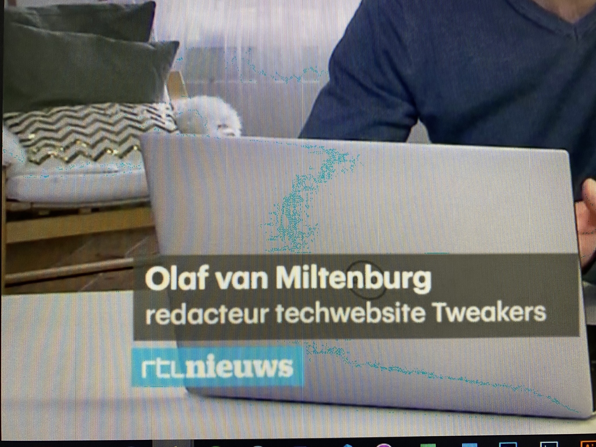

Afbeeldingslocatie: https://tweakers.net/i/N8LRhBZK75koDJUSBYVsHRWF4tg=/800x/filters:strip_icc():strip_exif()/f/image/cmQnexXY0LkHIbhJa3Es5TFw.jpg?f=fotoalbum_large
Close-up

Zojuist gedaan! Eerst de monitor naar beneden gesjouwd om het op een andere PC te proberen (geen vlekken) en vervolgens weer terug naar boven om het op mijn laptop te proberen (wederom geen vlekken). Nu weer met mijn PC verbonden en... geen vlekken! Erg raar dit.

Dit soort vlekken heb ik vaker gezien. Oorzaak bij mij was toch een hdmi kabel van onvoldoende kwaliteit. Beetje friemelen met de kabel om te kijken of je het kunt reproduceren?
Het kan nog steeds zo zijn dat er wat mis is met de monitor. Treden de problemen pas na een tijdje op? of direct na inschakelen? Wellicht dat het probleem optreed zodra de monitor een beetje opgewarmd is.
