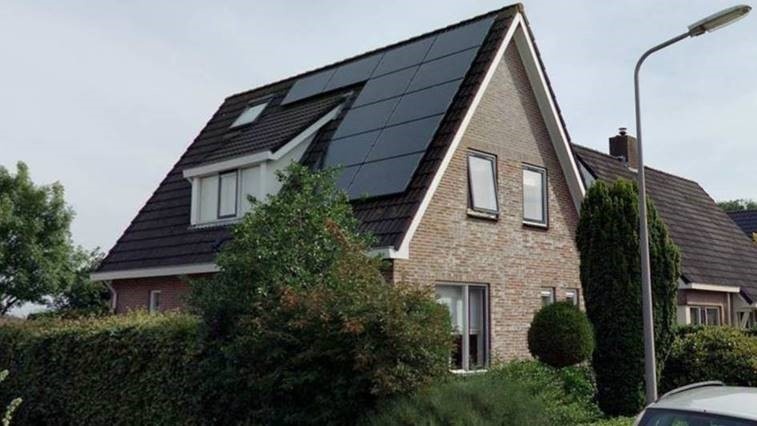

Ik zou graag 3 zonnepanelen op een dakkapel (met sneldek-dakpannen) bij willen plaatsen.
• De dakkapel is ca 3,2 meter breed en de lengte is ca 2,70 meter.
• Hellinghoek is ca. 40 graden.
• Huidige installatie bestaat uit 12 panelen van 250 Wp en een SAJ Sununo-TL3KA met 2 MPPT (zie afbeeldingen).
• De oriëntatie is WZW.
• De piekbelasting ligt nu op 2300 watt dus er is nog ruimte op de omvormer.
• Plaatsing portret.
Bijplaatsing van 3 panelen van 300 of 320 Wp zou denk ik maximaal 600 watt extra opleveren omdat de panelen, voor zover ik begrepen heb, niet meer dan 250 Wp zullen gaan leveren.

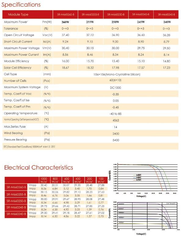

Ik ben niet heel technisch onderlegd en heb voor de duidelijkheid wat plaatjes van de huidige installatie toegevoegd.
Afbeeldingslocatie: https://tweakers.net/i/uNPPe1kQXCmZiJuhYP6kTrhFhBI=/f/image/LuBDS38X55Fqfi8miGLf1III.jpg
Afbeeldingslocatie: https://tweakers.net/i/8END2ZArecLpUe-zQv6HqOK-hXA=/800x/filters:strip_icc():strip_exif()/f/image/iX3KSNYkZHJWriAZKJHY1Ubh.jpg?f=fotoalbum_large
Afbeeldingslocatie: https://tweakers.net/i/nfaolN9RxzdAjEGd3fPiSQIDSis=/f/image/bCLulf0l1HCAMA5aq13TedwC.jpg
Afbeeldingslocatie: https://tweakers.net/i/hedU_SPPEH9g_7yzuQh0x6uwloo=/f/image/B8NHmbxdpcCG00axcEYg7aew.jpg
Afbeeldingslocatie: https://tweakers.net/i/fdmcCQocqv3QV9LS2VtJI-hZR8k=/800x/filters:strip_icc():strip_exif()/f/image/Dw2OhLETTxnB8A8GMp8tjd6i.jpg?f=fotoalbum_large

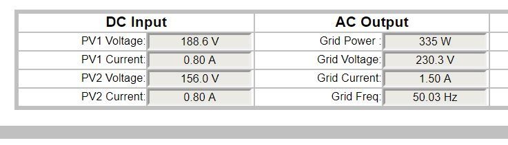

Er is geen schaduw geweest op het moment dat ik de eerste screenshot maakte.
Op dit moment liggen ze allemaal in de schaduw.
Afbeeldingslocatie: https://tweakers.net/i/W88FhuZTU-gsld6Z0I6EwHy9o4U=/f/image/rSayUASsU9b6udrrT2CEvLgn.jpg

@Bert14mei
oke, in de schaduw, dus een vrij lage temperstuur van de cellen zelf.
(netjes uitgezocht, is precies de info die nodig is.)
en dan heeft PV1=188V, en dat is vrij normaal voor jouw type panelen.
maar PV2=156V?????
dit klopt niet?
(als ik 188.6 deel door 6 panelen = 31V
als ik dan 5 maal doe, dan heb ik in eens 5x31V=156V. mmm, dan lijkt het duidelijk.
mijn conclusie is dan: 1 paneel is niet aangesloten of is stuk.
(niet aangesloten is het meest voorkomend, een stuk paneel is echt heel zeldzaam.))
en dan begrijp ik de melding wel dat 2300W de piek belasting zit.
heb je een multimeter (of ken je iemand die je er even mee kan helpen.) ?
dan kun je een Voc meting doen.
de multimeter zou dan voor alle bij de stringen 6x37,1=222.6V moeten aangeven.
(ook dit is afhankelijk van de temperatuur van de cellen. in de zon is het iets lager in de schaduw kan het iets hoger zijn.)
is dit niet zo, dan is er 1 paneel niet aangesloten. ;)
(of heel erg stuk, maar dat is nog zeldzamer tot nooit voorkomend.
panelen die "stuk" zijn geven vaak geen Vmpp maar wel Voc.)

dan nog even over je uitbreidings-plan.
je hebt nu WZW, dus je hebt ook een ONO dak deel.
daar kun je ook panelen leggen en werkt nog verbazen goed ook. ;)
zie mijn oost-west variant:
Afbeeldingslocatie: https://tweakers.net/i/pmAntRVrEp7p_jSmhWtMQh6LOBA=/800x/filters:strip_icc():strip_exif()/f/image/zEIjX9TSS3qKr0nySCXoVUOa.jpg?f=fotoalbum_large
door dat oost-west een ander moment hun top behaalt.
kun je gewoon belachelijk veel Wp op een omvormer hangen.
als je wil kun je dan op het andere deel zelfs 12x300Wp hangen.
oke je topt dan wel flink af en dat geeft iets verlies, maar nog steeds veel kWh uit de omvormer.
dit soort dingen zijn wel gewoon mogenlijk. :P
(mischien je oude 250Wp panelen verplaatsten naar het ONO deel, kunnen ze daar hun oude dag uitzingen.
en nieuwe 300+Wp panelen op je WZW.
of verzin iets leuks, er is veel mogenlijk met wat creativiteit. ;) )

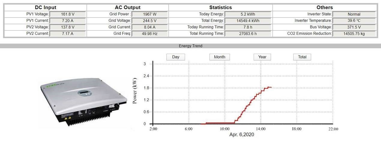

je kunt ook zelfs met het "probleem" wat je nu hebt, best een test uit voeren.
gewoon de 4 kabels die je nu hebt los maken en op 1 mpp zetten.
(de 2 stekkers die je dan over hebt door lussen natuurlijk.)
vergeet niet even de kabels te labelen, voor als je het weer terug wil zetten.
dit is zo simpel dat zelfs iemand met 2 linker handen zou moeten kunnen.
(alleen een beetje verstand nodig zo als het labelen, maar je communiceert goed, dus heel dom kun je niet zijn.)
en dan eens kijken of je omvormer op 1 mpp gaat aftoppen en op welk aantal.
zie mijn set:
mijn omvormer topt af op 2000(2100)W en dat zie je goed van 15:30 tot 17:30 op west.

@Bert14mei En de ruimte naast je dakkapel? Kunnen daar nog panelen op?
Of ook veel schaduw in de middag?

Heb inmiddels 3 offertes binnen. Er wordt door 2 leveranciers aangegeven dat er niet panelen bijgeplaatst kunnen worden op de huidige omvormer.
Één van de leveranciers meldt het volgende:
De dakkapel heeft een andere hellingshoek dan het dak, je kan hier geen panelen bij plaatsen op de bestaande omvormer, het kan alleen als de hellings hoek en oriëntatie hetzelfde is.
Er kan toch zonder problemen 1 van de strings uitgebreid worden met een aantal panelen?

  • Bert14mei
  • Registratie: April 2020
  • Laatst online: 06-11-2025
Ok, dus per mppt moeten te panelen in hetzelfde vlak liggen.
Ik ben van de maten op een luchtfoto uitgegaan. Daar bleek toch nog wel wat aan te mankeren. De dakkapel is maar 3,2 meter breed. Hierdoor is er plaats voor 3 panelen. Is dat nog een probleem? Er wordt door een leverancier gesuggereerd dat er op elke mppt minimaal 4 panelen moeten.
  • migjes
  • Laatst online: 19-05 09:34
Bert14mei schreef op woensdag 22 april 2020 @ 16:34:
jep per mpp wil je het zelfde vlak.
(een 10 tot 15 graden afwijking kan wel maar is niet bevorderlijk voor de opbrengst.
maar dat doe je in noodgevallen wel.)
er is een minimale Voc en Vmpp nodig voor een mpp te laten werken.
vandaar dat je ook panasonic krijgt aan geraden te gebruiken.
die hebben per paneel een flink stuk hogere Voc en Vmpp.
(even geduld ik check even of het kan.)
  • AUijtdehaag
3x 59 Vmpp panasonic hit kuro kan ook nog. (1590 x 1053)
Garantie op de omvormer vervalt, want max 3200 Wp DC.
Maar boeie..
Heb je ze alle 12 al in 1 string gedaan? En?
[ Voor 67% gewijzigd door AUijtdehaag op 22-04-2020 16:40 ]
  • migjes
@Bert14mei en @AUijtdehaag
lol, je bent sneller.
3x70Voc=210V
start V is een 150V, dus ja het kan.
maar mijn punt van kunnen de mpp's wel het volle vermogen aan is niet beantwoord.
en dat kan dit alles geheel te niet doen. :-(
dit moet eerst gecheckt worden anders heeft het geen zin om verder te kijken, en kun je beter voor de extra panelen op ONO gaan, dat heeft dan meer zin. ;)
of te wel is er al gecheckt of ze in 1 string kunnen, en haald de omvormer dan nog zijn volle vermogen?
[ Voor 11% gewijzigd door migjes op 22-04-2020 16:42 ]
  • Bert14mei
migjes schreef op woensdag 22 april 2020 @ 16:41:
3x70Voc=210V
Moet idd nog even onder de omvormer kruipen en kijken hoe ik die kabels los kan krijgen. Heb ze al wel gelabeld :) . Kom er nog op terug.
