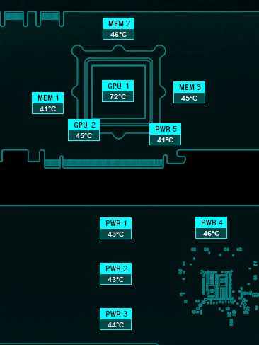

Hey allemaal ik ben benieuwd waar GPU diode voor staat het is namelijk 25 graden warmer dan mijn gpu zelf en dat vind ik nogal vreemd, vandaar ook de andere vraag waar vind ik dit op mijn gpu? zodat ik fysiek kan kijken wat het probleem is.
Mijn videokaart is de EVGA GTX 1080 TI FTW3
Afbeeldingslocatie: https://tweakers.net/i/-qlwxKJmLHY5p8DIyROy3c1nFp4=/f/image/PQRXa5CMIHbI9uiK7yihqkCt.png
Inmiddels ben ik erachter gekomen wat het volgens mij is :X
Afbeeldingslocatie: https://tweakers.net/i/Qys0bCG17md4ELIS5AtOaTAiXg0=/f/image/huPQEG6OqgBa4XHn8EPPpgFY.png
Dus het lijkt mij een kwestie van opnieuw thermal paste aanbrengen ^,^

Zijn dat idle temperaturen of load?
  • erwinwernars
  • Laatst online: 28-10 12:32
De temperaturen zijn onder load, maar dit was enkel onder 5minuten, wanneer ik call of duty warzone blijf spelen dan gaat de GPU diode naar 80-85 graden (ook met hogere fan speed dan standaard, schiet die omhoog).

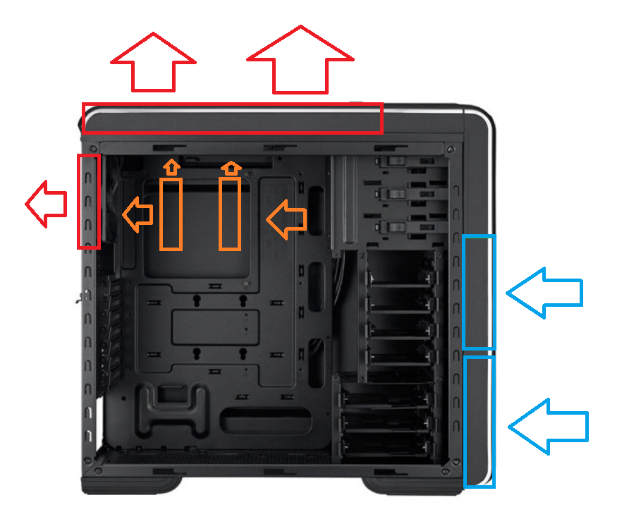

hoe is de airflow in je kast? Triplefan is wel leuk dat het veel lucht door de kaart kan blazen maar als de warme lucht in je kast blijft hangen of niet snel genoeg weg kan gaan dan gaat de warme lucht nogmaals door de kaart heen.

Eren schreef op vrijdag 10 april 2020 @ 11:41:
Zo zitten mijn fans. (plaatje van de kast, is ook mijn kast)
Afbeeldingslocatie: https://tweakers.net/i/AvpiH8ksZPAj8y2rlwE4qVgpfik=/800x/filters:strip_exif()/f/image/wAgvlSFLMHGXyZR5dkQC6PBH.png?f=fotoalbum_large

Ik heb er dus voor gekozen om 2x 140mm fans aan de voorkant erin te laten blazen standaard zat er geloof ik een 200mm fan in van de kast, die heb ik naar de bovenkant verplaatst om lucht eruit te blazen.
standaard fan aan de achterkant heb ik ook vervangen door een noctua.

  • Aikon
80-85 Graden is prima voor een GPU. Niks aan doen tenzij je problemen ervaart of het gewoon lager wilt hebben. :)
  • aminam
  • Laatst online: 03-11 11:17
Aikon schreef op vrijdag 10 april 2020 @ 12:51:
Hij zal er waarschijnlijk geen schade aan oplopen nee, maar bij moderne videokaart betekend het meestal wel een lagere core clock onder volledige belasting dan wanneer hij koel zijn werkt doet. Dus mogelijk een lagere of inconsistentere framerate.

  • P5ycho
  • Laatst online: 07:58
erwinwernars schreef op donderdag 9 april 2020 @ 23:58:
De GPU diode is in dit geval een diode meegebakken in de GPU chip.
Daar wordt veruit de meeste warmte gedissipeerd en je mag verwachten dat deze veel warmer wordt dan zijn directe omgeving ondanks de uitgebreide koeling. Fysiek controleren heeft weinig zin, wat je nu ziet zijn hele normale waardes.
