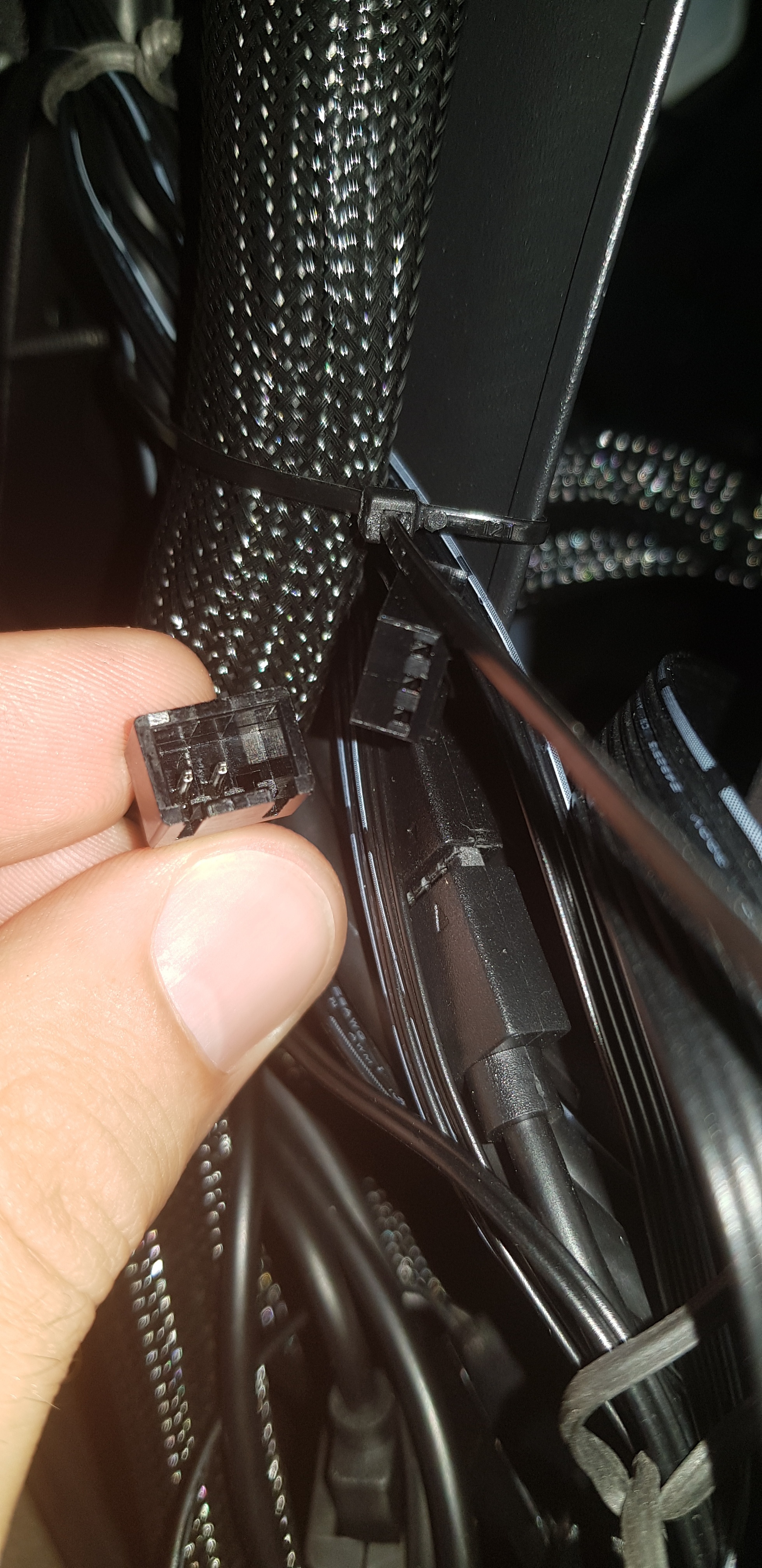

Ik probeer de 3 rgb ventilatoren aan te sluiten zodat ik én de kleur kan bedienen (dit werkt nu naar behoren
) én dat de drie rgb fans draaien naar de gemeten temperatuur, en niet altijd op volle toeren.
De drie RGB fans zaten al geïnstalleerd in de kast, en ze zijn samengevoegd tot één kabel met een male molex uiteinde (met 2 van de 4 pins in gebruik).
Als ik deze aansluit op de PSU (via "een-van-de-vier-samengevoegde-female-molex-kabels" naar PSU) dan draaien de fans op volle toeren en dit kan ik vervolgens nergens aanpassen.
Als ik ze probeer aan te sluiten via de "een-van-de-vier-samengevoegde-female-molex-kabels" op een male-molex-kabel met 4pin uiteinde, en deze vervolgens in de cha_fan2 van mijn moederbord stop, dan draaien de fans helemaal niet (en wordt deze ook niet herkend door het moederbord).
De RGB gaan via een andere kabel dus die blijft werken...
Zoals jullie kunnen lezen... ik ben best wel een 'leek' op dit gebied dus ik probeer de juiste termen te gebruiken. Op voorhand dus mijn excuses voor alle foute uitspraken!
Wat doe ik fout? Hoe zorg ik er voor dat de drie voorste fans naar behoren werken en niet altijd 100% draaien?

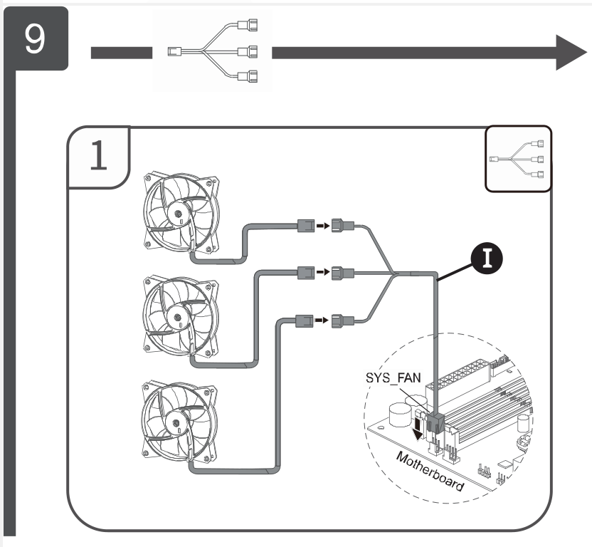

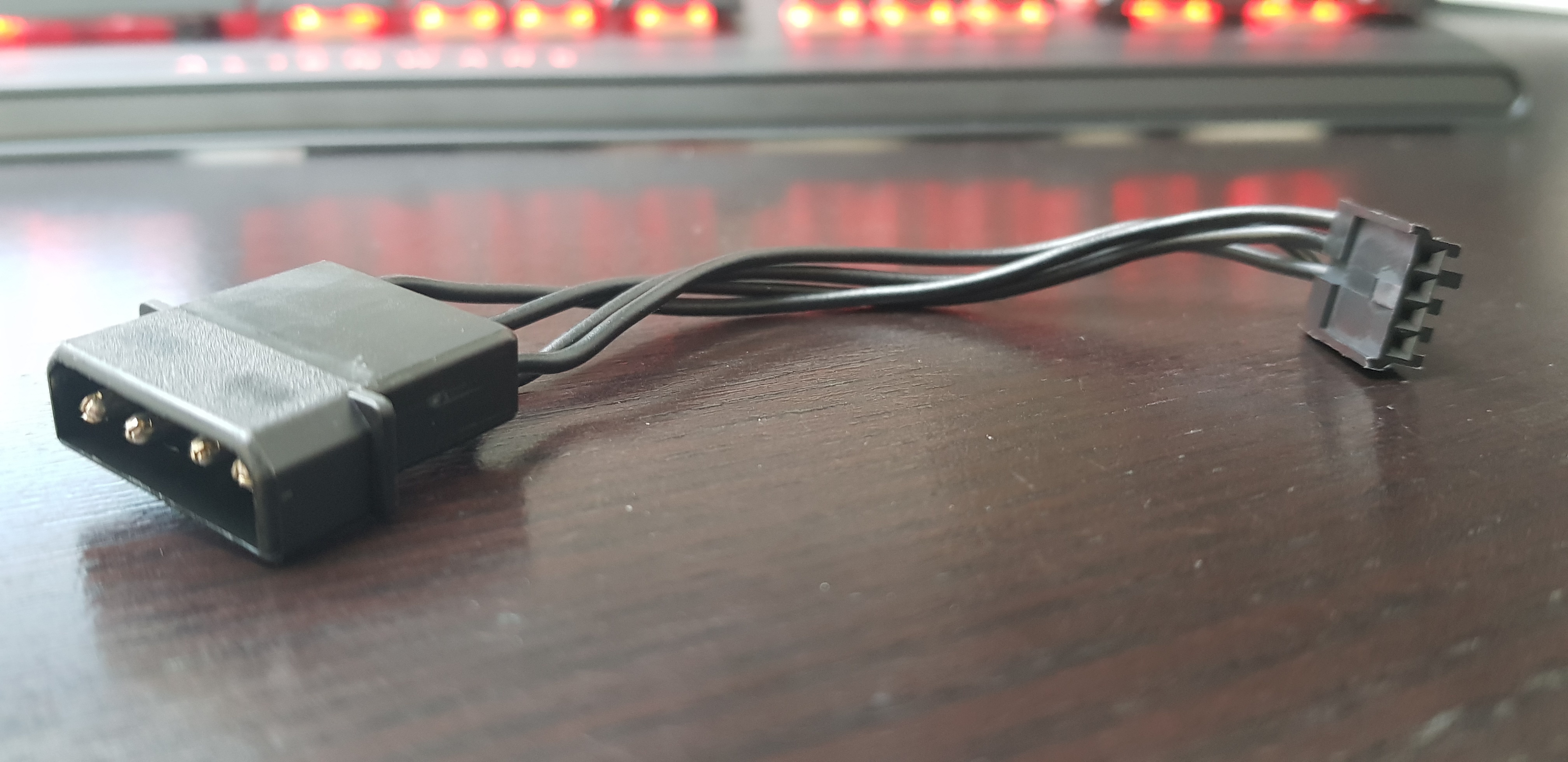

Onderstaande kabel past dus op mijn moederbord (denk ik?), ik neem aan dat deze aangesloten moet worden op cha_fan2/3/4 of toch ergens anders?:
Afbeeldingslocatie: https://tweakers.net/i/1t98XGYcTRGdDQEjGphBoHnpzN8=/800x/filters:strip_icc():strip_exif()/f/image/pRNqGNBI0CjNpHp1EcOFeAEK.jpg?f=fotoalbum_large

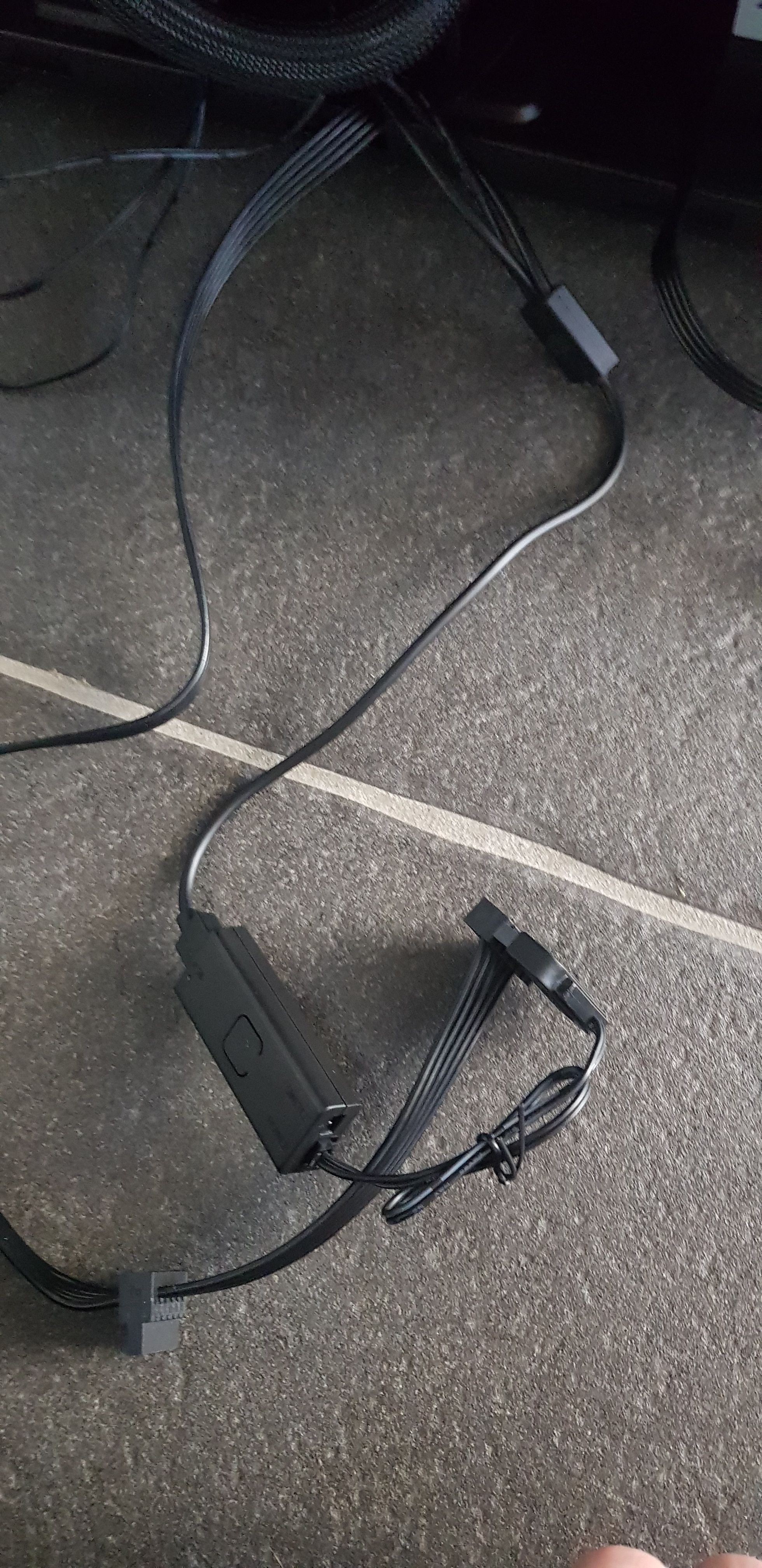

Onderstaande kabel is de bijgeleverde RGB-controller, volgens de gebruiksaanwijzing moest hij zo aangesloten worden (via SATA) en hij doet het ook zoals het hoort.
Afbeeldingslocatie: https://tweakers.net/i/X688Dj64hM8Dfv7aTWJCYT4DpBc=/800x/filters:strip_icc():strip_exif()/f/image/3JfYciRVW7gqGl9yx7aEeFWa.jpg?f=fotoalbum_large

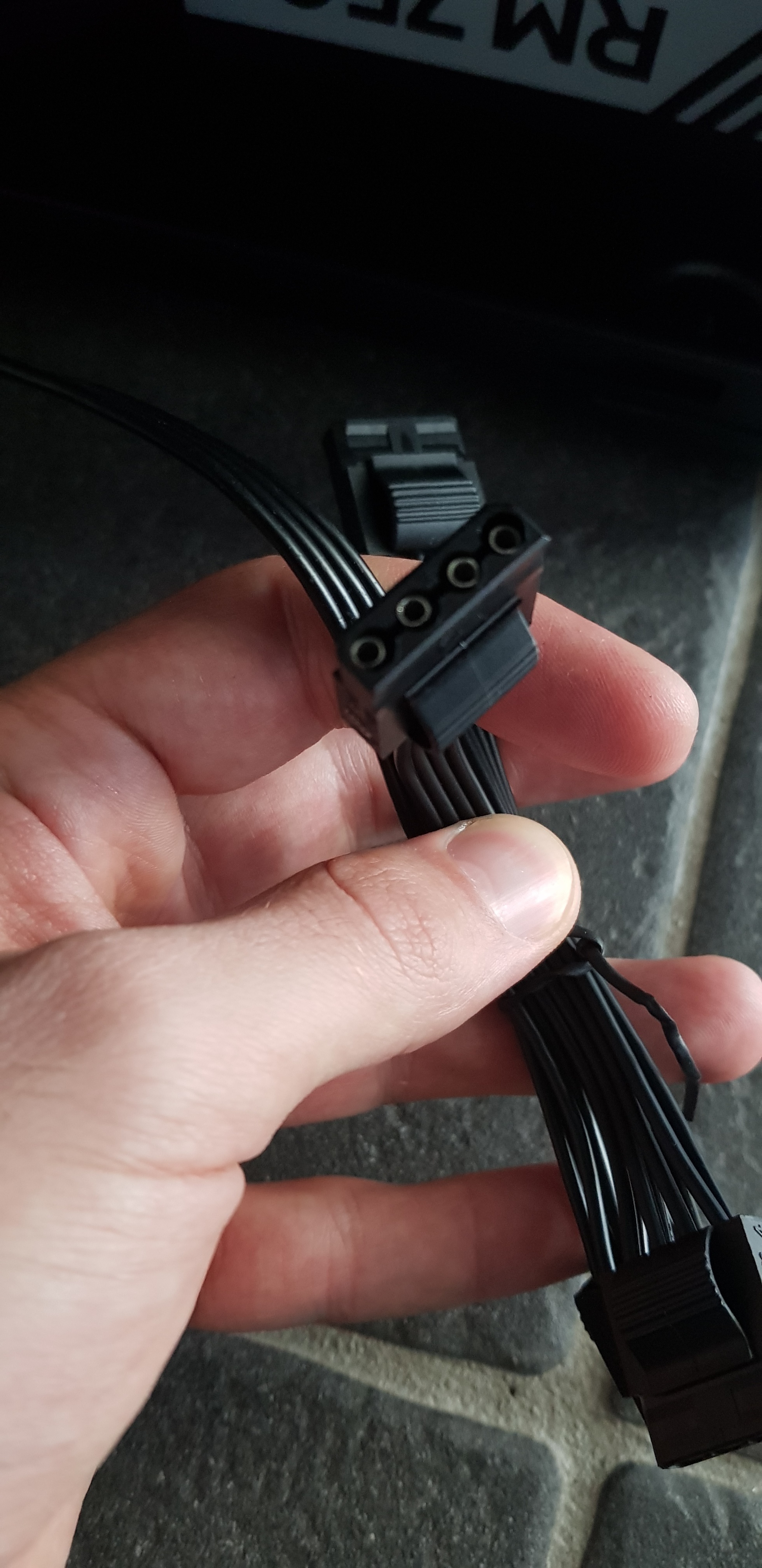

Onderstaande kabel bestaat uit 5 uiteinden: 4x MOLEXfemale en 1x 6pin voor PSU. Geen idee wat ik hier precies mee moest, maar hierop aansluiten betekent óf fans draaien alle 3 voor 100%, zonder dat ik ze kan instellen, óf als ik alleen 2 molexaansluitingen gebruik en zo bovenstaande kabel aansluit op het moederbord (zonder connectie met de PSU) gebeurt er niets, de fans draaien dan niet.
Afbeeldingslocatie: https://tweakers.net/i/O1uN1x4m95FJtodtdI4HpQa8Wgs=/800x/filters:strip_icc():strip_exif()/f/image/1zionKSZOMXZhocpdWLsOMi4.jpg?f=fotoalbum_large

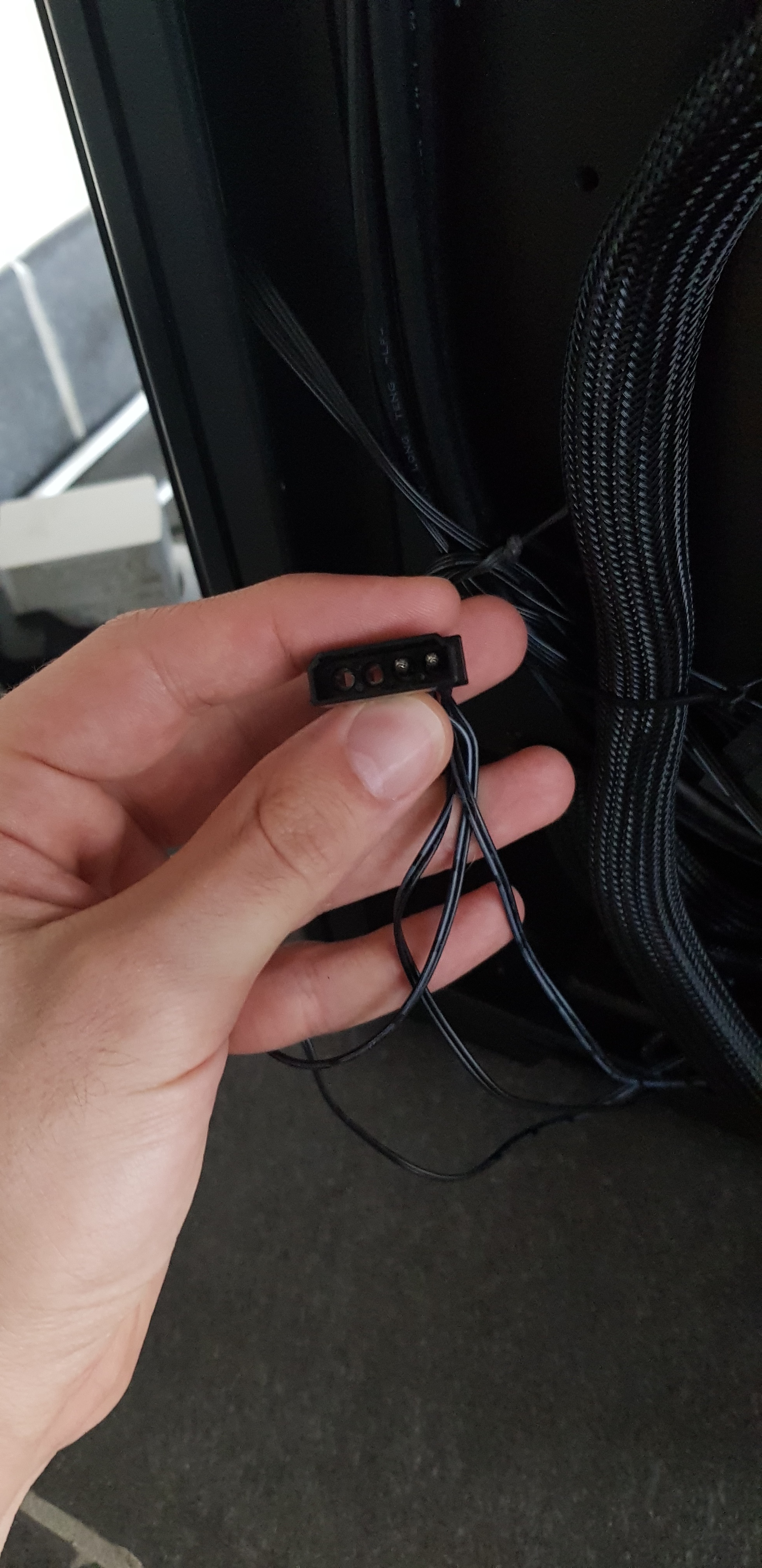

Onderstaande kabel komt van de drie fans, die samen worden gevoegd door naar molexmale met twee pinnen:
Afbeeldingslocatie: https://tweakers.net/i/1sLa3sCA5jpQm2ZQ5WfwlTO0Dmo=/800x/filters:strip_icc():strip_exif()/f/image/brSik4UrjT0FuiOPEPxFVmId.jpg?f=fotoalbum_large

Die bovenste lijkt me een molex naar floppy en zat waarschijnlijk bij je voeding, niet bij je kast. Is niet de bedeoling dat je die op je mb drukt! Die onderste kabel van je kast, is dat alleen een Molex naar 3 x Fan, of zit er nog een vierde kabeltje aan?
  • TJGKessels
  • Laatst online: 26-11-2025
Nielson schreef op vrijdag 10 april 2020 @ 12:26:
Kijk, daar gaat het dus al mis bij mij...
Dat is alleen een Molex naar 3x fan!

Wat een rare constructie. Dat de fan's geen losse PWM/DC aansluiting hebben vind ik wel vreemd. Hoe moeten de toeren geregeld worden? Op zich een mooie kast maar een klote oplossing voor de Fan's. Ik zou verwachten dat iedere fan een losse 3 of 4 pins aansluiting heeft die in het Moederbord past. Overigens is de losse RGB controller met deze kast alleen nodig wanneer je geen RGB header op je moederbord hebt.
Die Molex naar 4 pin mag je absoluut niet niet gebruiken zoals jij deed en die zat ook niet bij je kast maar bij je voeding. Is voor floppy drives.

Hoe wil je dat aansluiten? De 3 ventilatoren komen uit op 1 molex.

Ik nam eigenlijk aan dat dat ook gewoon een splitterkabel was waarop de fans met een standaard 4-pin fan connector op aangesloten zijn.

Dit klopt ook! De drie fans lopen met vrij korte kabeltjes naar een splitter (die dus uitkomt op molex). De kabels zijn dusdanig kort dat ze niet eens in de buurt van het moederbord komen én het zijn ook 3pins kabeltjes...

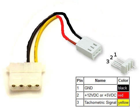

Juist je hebt dus een 3 of 4 pin splitter nodig die je op je moederbord kan aansluiten.
Je hebt dus dit nodig:
https://www.highflow.nl/m...-sleeved-black-black.html
of
https://www.highflow.nl/m...pin-molex-60cm-black.html
of
https://azerty.nl/product...ex-v-naar-3-pins-molex-m-
of (deze gebruik ik)

TJGKessels schreef op zondag 12 april 2020 @ 08:40:
Dit staat bij de technische informatie van het moederbord:
"CPU_FAN2/WP, CHA_FAN1/WP, CHA_FAN2/WP, CHA_FAN3/WP and CHA_FAN4/WP can auto detect if 3-pin or 4-pin fan is in use."
Kan de fan niet via 'voltage control mode' worden geregeld (ik kom zoiets tegen op het internet (https://forums.tomshardwa...ntrol-3-pin-fans.2905718/) dus gewoon een 3-pin aansluiten op 4-pin aansluiting, bijv. cha_fan2?
Maar je heb geen 4 pin aansluiting, je heb een 2 pin. (molex +12v en GND)
Met 4 pin bedoelen ze deze aansluiting:
Afbeeldingslocatie: https://tweakers.net/i/YNXwXGIwVJqPXEVhjtrEs-wPPGI=/f/image/UWzUQXqTPphrR0YvDCfeMPoZ.png
Ik weet niet of een kabeltje maken voor je moederbord werkt 3pin naar 2pin zonder tacho, ik koop altijd de juiste fan's voor mijn build :P

Als ik jou was zou ik gewoon 4pin fan's kopen met of zonder RGB.
Fan's met deze deze aansluiting dus:
Maar alleen als je moederbord het ondersteund.
Je zou ook een eigen kabeltje kunnen maken en proberen als je handig bent:
Afbeeldingslocatie: https://tweakers.net/i/sq6ubUMF2te8kTW3G6J5-mJeBK8=/f/image/0jqBcpwgqMqaCJefOjfZFqC8.jpg
Weet niet zeker of dit werkt, weet ook niet of de 3 fan's te veel stroom trekken voor je moederbord.
Maar meten is weten, maar dit alleen doen als je handig bent.
Op deze manier zou je moederbord de fan spanning kunnen regelen naar je molex aansluiting van je fan's, weet alleen niet zeker of hier ook een tacho signaal nodig is om dit te laten werken.

  • Hell-Slave
  • Laatst online: 26-11 18:51
Luxicon schreef op zondag 12 april 2020 @ 11:40:
Het is mij onduidelijk welke fans hij heft en hoezo fans niet direct op zo'n moederbord aangesloten kan worden? Als hij PWN fans heeft (4-pins) dan kunnen die toch direct op het moederbord aangesloten worden?
Wat is er onduidelijk aan deze foto?
Afbeeldingslocatie: https://tweakers.net/i/pnRt2PZZWAfbel434NRcEZ_dcgM=/f/image/zfjlsKqS5FdA7w4vGjsClVGT.jpg
Die 3 draadjes gaan naar de fan's

  • TJGKessels
Afbeeldingslocatie: https://tweakers.net/i/d-JgwQJsD8Ut6QbpUroFEKhIfFQ=/800x/filters:strip_icc():strip_exif()/f/image/3DmfdFcxENOmM6pflVC1BHmR.jpg?f=fotoalbum_large
De drie fans hebben een 3pins aansluiting. Deze drie fans/kabels worden vervolgens samengevoegd tot één kabel met die 2-pins molexaansluiting.
Ik ga deze kabels kopen en ze alle drie apart aansluiten op de 4-pins aansluitingen op het moederbord. Als het goed is kunnen de fans wél aangepast worden via het moederbord, alleen via het aanpassen van de voltage. Zo ver ik kan inschatten is dit een relatief makkelijke oplossing. Zolang de fans maar een beetje draaien en voor wat luchtstroom zorgen zal het voor mijn gebruik meer dan prima zijn.
Nogmaals bedankt voor alle reacties en mijn excuses voor de onduidelijkheid en verkeerd gebruik van jargon!

  • Wim-Bart
  • Laatst online: 10-01-2021
Wim-Bart
Zie signature voor een baan.
Hell-Slave schreef op zondag 12 april 2020 @ 07:24:
Leuk maar hoe gaat ie dat aansluiten als de fan's maar een 2 pin molex aansluiting hebben?
@TS: deze fan's zijn niet via je moederbord te regelen, hiervoor heb je de verkeerde fan's gekocht.
Op de fan's zitten gewoon 3-pins Mini Molex. Daarop zit een Spliiter naar5 een 4-pins normale molex. Deze Y-Kabel moet hij los maken en dan de nieuwe kabel aansluiten.
TJGKessels schreef op zondag 12 april 2020 @ 13:38:
Juist, enige wat je niet hebt is rapportage van de snelheid. Maar op zich is dat niet erg, je moet alleen detectie uitzetten van de snelheid (minimale RPM) en voor de rest kan je alles op de poort gewoon regelen in DC modus.
[ Voor 50% gewijzigd door Wim-Bart op 12-04-2020 19:22 ]
Leuk dat je nu op mij reageert, maar die foto liet hij toen niet zien, ik kan niet ruiken wat hij heeft.
De fan's zijn dus wel 3pin, dan maakt het een stuk makkelijker voor de TS, opgelost :D
De TS kan waarschijnlijk nu alle fan's direct op z'n moederbord aansluiten.

Hell-Slave schreef op zondag 12 april 2020 @ 22:29:
Sorry daarvoor, ik kwam er ook pas achter toen ik de mogelijkheden bestudeerde om de fans te vervangen voor andere... :F Ik begin ook eens aan iets nieuws.....
Wel fijn (en dank) voor de bevestiging dat 3-pins-fans aansluiten op een 4-pins moederbord gewoon mogelijk is!

TJGKessels schreef op maandag 13 april 2020 @ 09:25:
Geen probleem.
Ben blij voor je dat het probleem makkelijk op te lossen is, zonder dat je weer van alles moet gaan kopen.
Hopelijk weer iets geleerd. :9
Mocht je fan kabels te kort zijn om ze op je moederbord aan te sluiten, er bestaan fan verlengkabel daarvoor.

Via deze weg wil ik iedereen laten weten dat de fans werken zoals ze werken. Ik heb 3 verlengkabeltjes gekocht en de 3x 3 pins-fans aangesloten op de 4pins cha_fan's op het moederbord. Ik hoefde verder niets in te stellen, het werd automatisch herkend/ingesteld. De fans draaien lekker stil en doen wat ze moeten doen!
Nogmaals bedankt allemaal voor het meedenken en adviseren!
