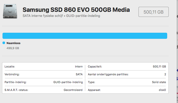

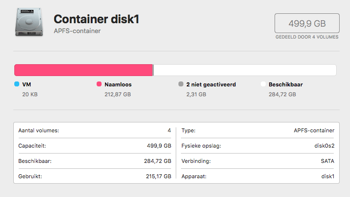

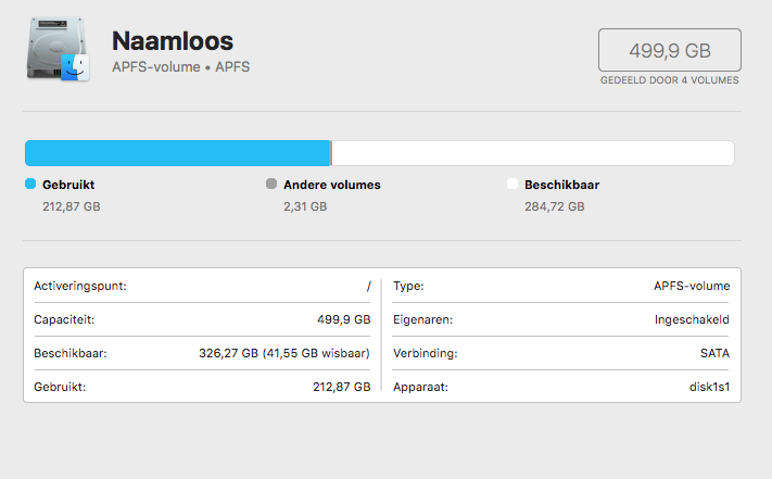

Ik zie onder Disk Utility dat mn HD verdeeld is... en geen idee waarom dit is en wat het betekend.Afbeeldingslocatie: https://tweakers.net/i/crjfk_syO_GVIvEpJTQnwhYnzkk=/f/image/jtzvSRe8sE15PWam4G7u1Xzt.png

Is je APFS volume versleuteld? Zo ja, dan kun je geen aanpassingen doen aan partities naar mijn weten.

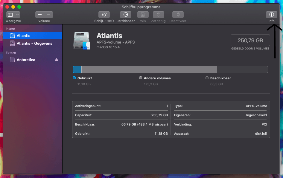

Met Catalina is je harde schijf/SSD in 2en gesplitst. Een deel voor het systeem dat schrijfbeveiligd is, en een deel waar onder ander je user account op staat.

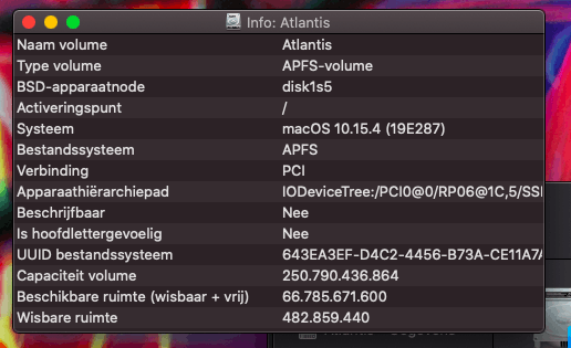

Afbeeldingslocatie: https://tweakers.net/i/BVa4cjXrajJZpJcpMZOUwPNDZ5E=/f/image/Etwruo3RSsF1Npu6c5jAdrPZ.png
Afbeeldingslocatie: https://tweakers.net/i/fUZXD0jmjP-5NUzusJNZtjgkdQQ=/f/image/qvaBl0g8BRkFqbtQS6OuiuLG.png
Hier staat dat deze partitie niet beschrijfbaar is. Bij de overige 2 (Gegevens deel van de SSD en de externe SSD) staat dat deze wel beschrijfbaar zijn.
Edit.
Ik zie dat je mount point / aangeeft. Dat heeft mijn systeem partitie ook. En die is schrijf beveiligd. Zo te zien neemt de MacOS partitie de gehele SSD in. En daarom krijg je volgens mij de melding dat er geen schijf ruimte is, omdat je voor Windows een aparte partitie nodig bent.

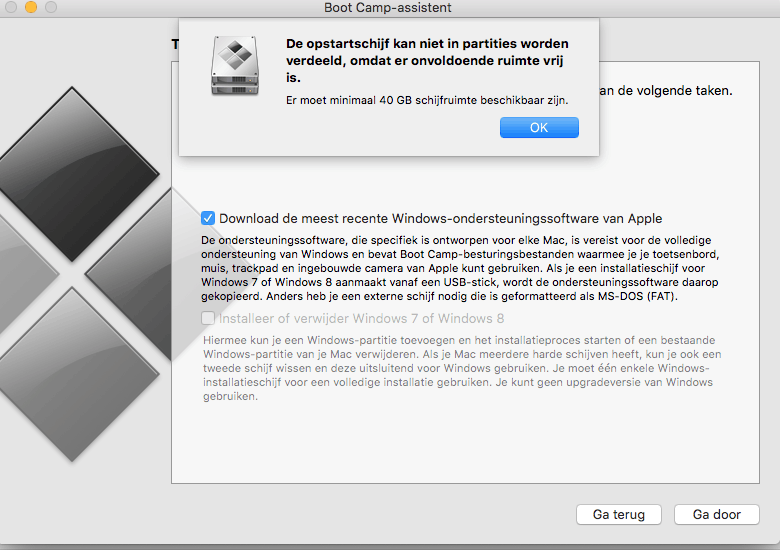

na opstarten bootcamp en drukken op volgende krijg ik meteen de melding geen ruimte.
Vroeger had ik een gewone 250GB HD en toen is het wel gelukt. Na vervangen van een samsung SSD niet meer. Ik heb wel een keer parallels geprobeerd. Dat is inmiddels van de mac verwijderd. Neem aan dat dit geen conflict geeft..
