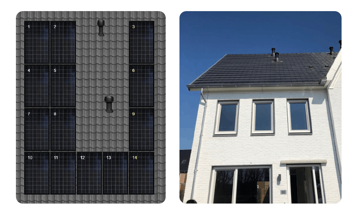

Ik heb een nieuwbouwwoning met warmtepomp (dus gasloos) en wil graag zonnepanelen plaatsen.
Ik heb het dak op het zuidwesten en kom uit op 14 panelen, als volgt (waarschijnlijk met paneel 12 en 13 onder elkaar, in plaats van naast elkaar). Ik heb een verwacht verbruik van 4.500 kWh per jaar.
Afbeeldingslocatie: https://tweakers.net/i/yW-xDtsq9zR-ueD5wp_H0bo4nqU=/800x/filters:strip_exif()/f/image/cOKZaf7LttuQsNMNcm8FNQRB.png?f=fotoalbum_large

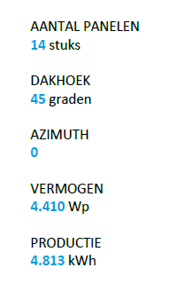

De verkoper geeft aan dat hij met een vermogen van 4.410 WP een productie van 4.813 kWh verwacht, omdat 'de micro omvormers de panelen een extra boost geven'.
Afbeeldingslocatie: https://tweakers.net/i/_Bb3GP_x9r2VAhGdeaqTcn_KYUU=/f/image/Mc0jDBnmabtzMsk86CyJA8Cz.png
Ik lees online nergens een efficiëntie van > 1, vandaar dat ik hier huiverig over ben. Is dit überhaupt mogelijk? Is dit daarnaast een goede offerte qua prijs?

Lijkt me wat hoog. op de site van enphase (https://navetto.nl/producten/enphase-iq7x/) wordt een rendement van 97,5 maximaal weergegeven. Wat me ook hoog lijkt voor Nederland. In de praktijk wordt volgens mij vaak de formule wp * 0,88 of 0,85 gebruikt (voor de Nederlandse omstandigheden). Ik zou die hanteren.

Geef eens nauwkeurige afmetingen van dat dak (of van de dakpannen), want volgens mij kunnen er meer panelen op als je ze in landscape legt.
SolarEdge 7980Wp (2280 Oost, 3420 Zuid, 2280 West)    en    Daikin multisplit 2MXM50M met FTXA50A & FTXM25M

De panelen zijn 40cm x 24,5cm. Er liggen 19 panelen verticaal, en 23 horizontaal.
Dus: 760cm x 563,5cm

@Vishan07 er staat in dat plaatje Azimuth 0, dat is dus Zuid en niet ZW zoals jouw dak is... lekkere misleiding dus qua totaal op te wekken aantal kWh-en!

Vishan07 schreef op donderdag 9 april 2020 @ 14:08:
@FD2
Ik neem voor het gemak maar aan dat jij dakpannen ook 'panelen' noemt    O-)
Zoals ik het tel, passen er dus inderdaad 4 panelen meer op, in landscape.
Een rij van 7 panelen, een rijtje van 4 panelen, en dan weer een rij van 7 panelen.
Dat verandert het plaatje toch aanzienlijk.

Ze zijn echter wel heel ver van de waarheid. Zoals je zelf al zegt is het nu beter weer dan normaal. Naast dat missen nu ook de condenssporen van de vliegtuigen e.d.
Aantal wattpiek x 0.8 a 0.9 (sterk afhankelijk van oriëntatie en situatie) is wel normaal.
Enige reden dat de verkoper dit zo op papier heeft gezet is om zijn aanbod gunstiger te laten doen lijken en jij sneller geneigd bent te tekenen voor hem en niet een ander.
