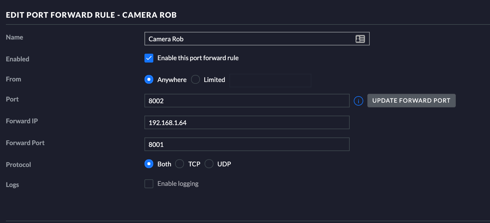

Nu heb ik port forwarding ingevuld op de Gateway (dat ging makkelijk).
Maar als ik nu ga naar:
Op adres vb. xx.xxx.xxx.xx:8002 (ip opgezocht via watismijnip.nl), dan krijg ik de melding dat pagina niet geopend kan worden.
Ga ik naar xx.xxx.xxx.xx:80 (als ik dit in het netwerk zelf probeer, dan kom ik bij de gateway uit), dan gebeurd er ook niets, dus het lijkt alsof ik het ip niet van buitenaf kan benaderen.
Hieronder de screenshot van de port forwarding, maar heb gevoel dat dit met iets anders te maken heeft, aangezien ik ook de gateway niet kan bereiken.
Pingen naar het externe IP werkt ondertussen wel, aangezien ik ICMP heb aangezet.

Geen idee of de USG standaard NAT loopback ondersteunt? Hoe test je? Bij voorkeur testen met een device die niet met het netwerk verbonden is (bijvoorbeeld met je telefoon via 4G).

Hoe test je dit? Van binnenuit? Dat wilt soms nog wel eens rare resultaten opleveren. Probeer eens met je smartphone via 3G/4G (niet via wifi dus).

Ik test dit via buitenaf (4G), snap dat het via WIFI problemen kan opleveren.

vul je ip eens in in plaats van xxx.xxx.xxx.xxx en kijk of er poorten open staan.
Bij mij werkt een soort-gelijk portforward namelijk wel.
https://www.shodan.io/host/xxx.xxx.xxx.xxx

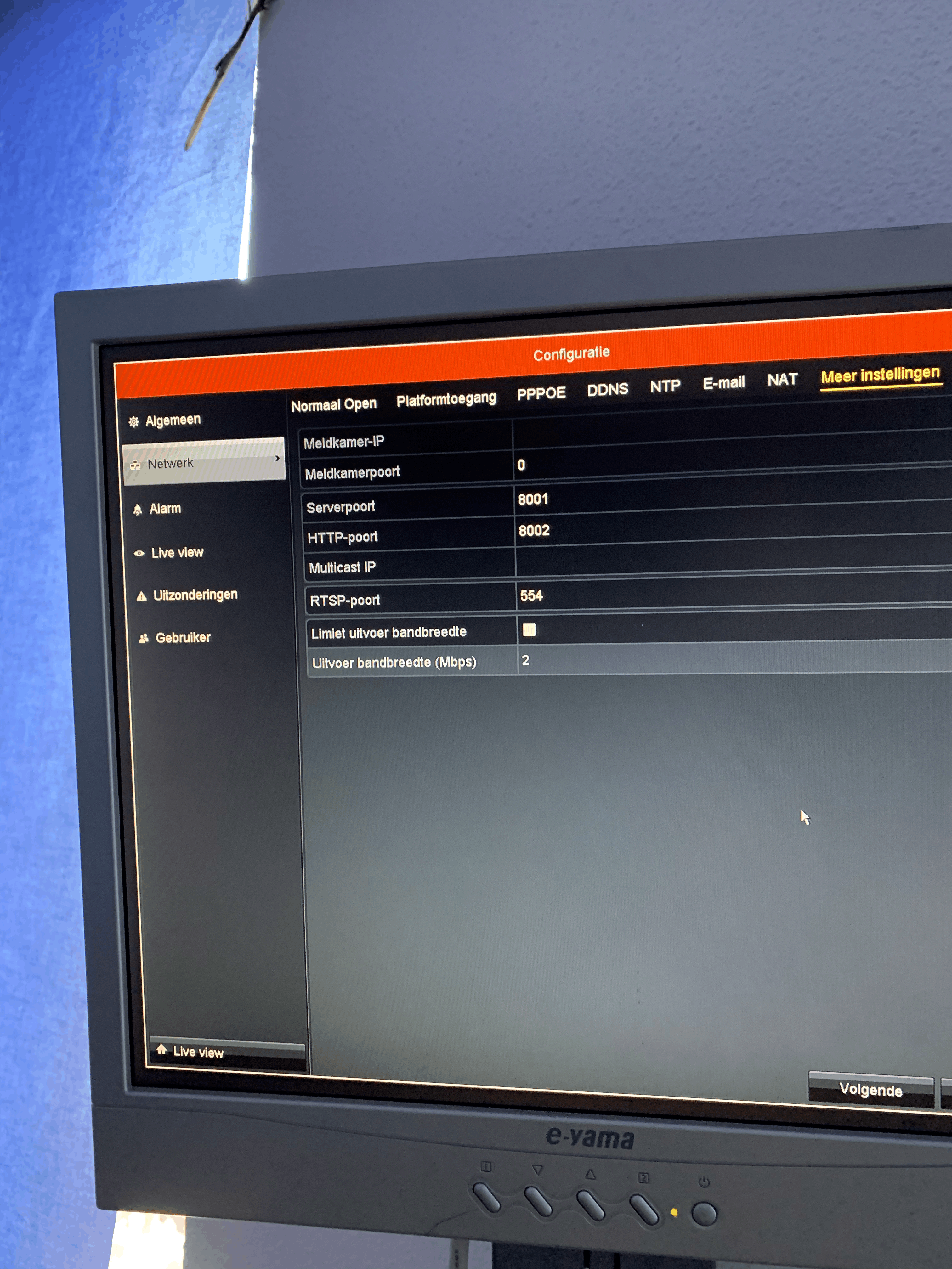

Ondertussen via Paradox is deel 1 opgelost. Poort 8002 stond niet goed open, aangezien op de harddisk recorder de gateway niet goed stond ingevuld. Dit werkt nu en bij een poortscanner staat nu poort 8002 ook open.
Afbeeldingslocatie: https://tweakers.net/i/JlU31MOjzrBGp2kCk70mMnwGgoE=/800x/filters:strip_exif()/f/image/XIEnIyaimXFqkzVIcleK4MhP.png?f=fotoalbum_large
Beide poorten in de camera mogen niet gelijk zijn, dus deze staan nu op 8002 en 8001.
Het enige wat nu nog niet werkt, is dat ik ga naar http://xx.xxx.xxx.xx:8002, dan krijg ik nog de melding: openen van deze pagina is niet mogelijk. Ik denk dat het iets te maken heeft met het gaan van poort 8002 naar poort 8001 (intern werkt namelijk: 192.168.1.x:8001 wel).
