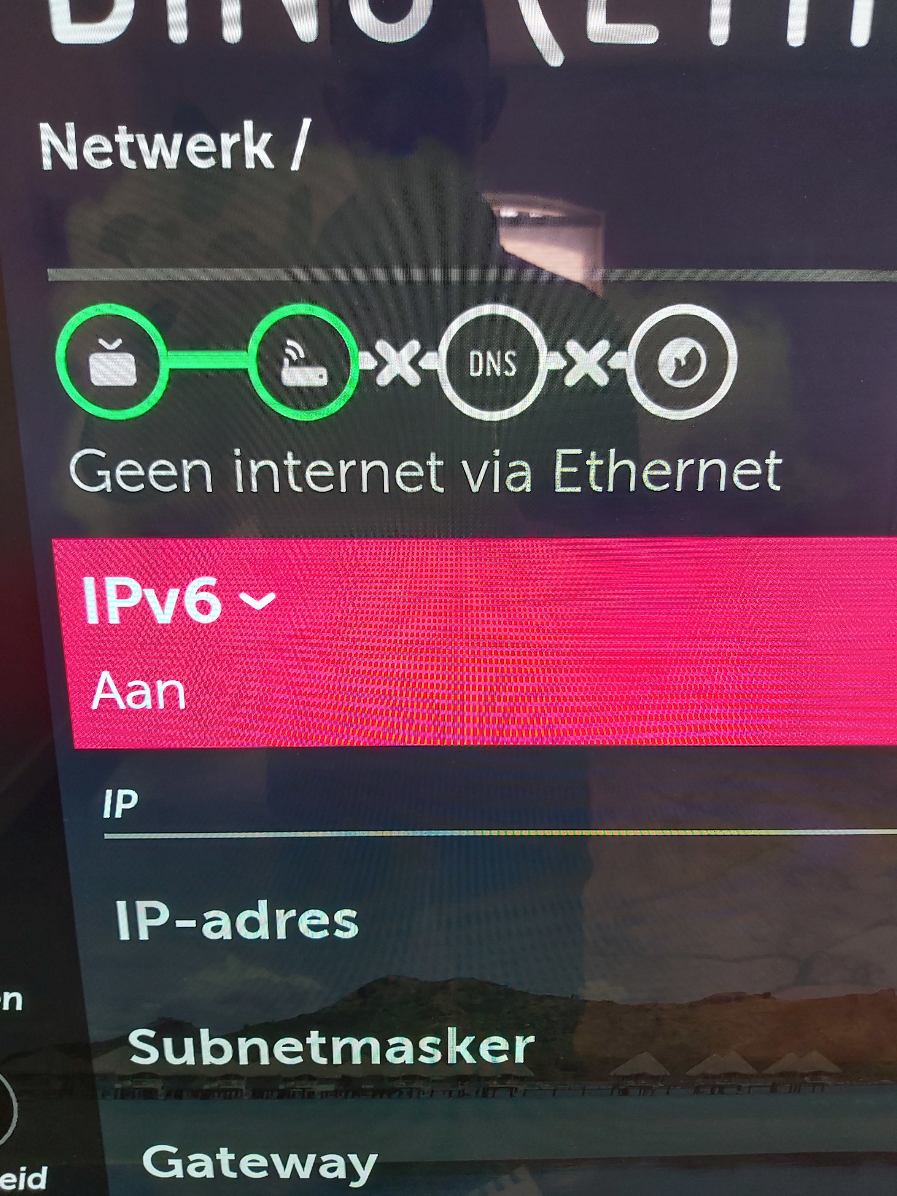

Ik heb een langere patchkabel rechtstreeks tussen TV en switch in de meterkast verbonden en dan krijgt de TV direct verbinding. Gebruik ik de wall outlet weer dan verliest de TV de verbinding weer; zie bijgesloten afbeelding (screenshot tv internet connectie). Als ik de lange kabel rechtstreeks in de poort van de switch plug (waar de wall outlet aan gekoppeld is) doet de TV het ook; lijkt dus niet aan de switch te liggen? Maar waarom krijgt de laptop dan wel verbinding op die outlet?

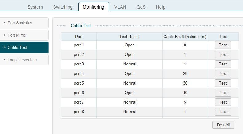

Klinkt alsof de wall outlet of de kabel tussen outlet en meterkast niet meer goed is. Volgens mij zit er een kabeltest functie in de switch, die al geprobeerd?

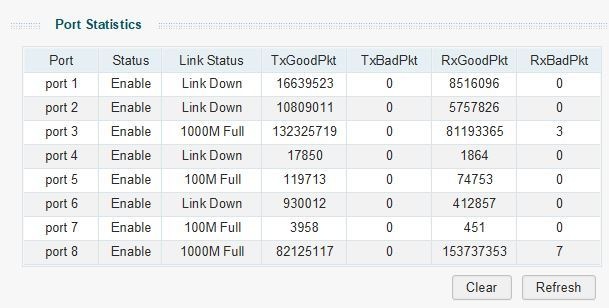

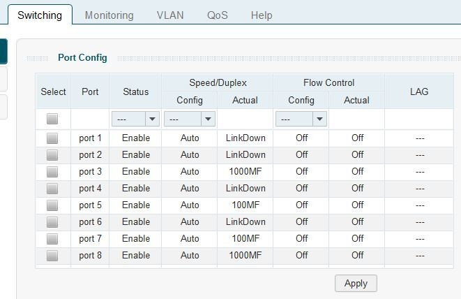

Ik heb de kabeltest van de switch uitgevoerd en wat andere schermen bekeken in de software; zie hieronder. De TV is nu via de wall socket verbonden aan poort 7.
Ziet iemand hier iets vreemds aan?
