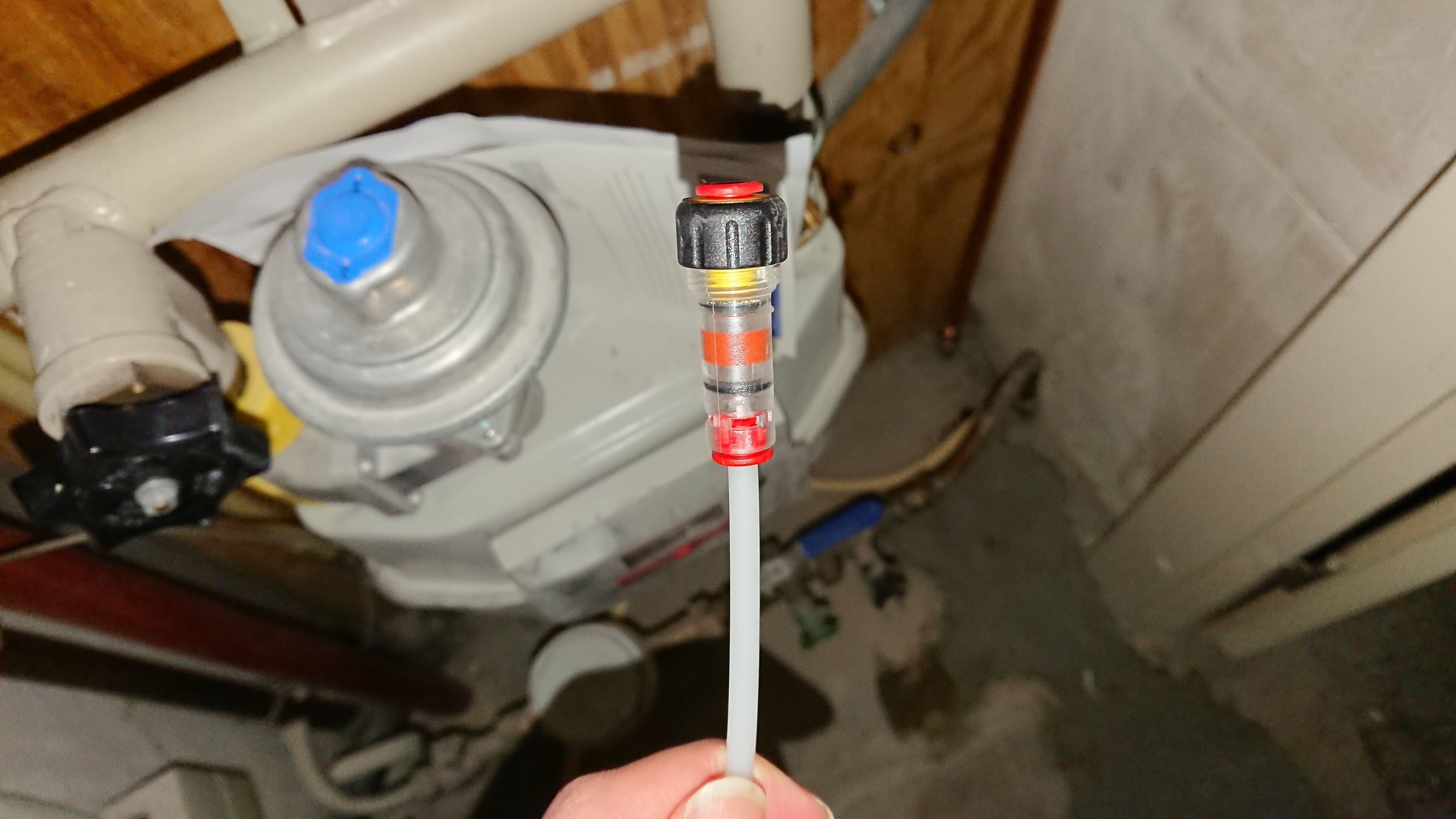

Ik heb een tube in mijn meterkast waar de glasvezel kabel doorheen moet met hulp van Reggefiber. Alleen weet KPN, Reggefiber & mijn woningcorporatie niet waar die uitkomt en kan Reggefiber mijn aanvraag dus via KPN niet voltooien.
Ik woon in een appartementen complex op de 4e etage en sommige buren hebben wel internet via glasvezel, maar ze weten technisch niet hoe dat bij hun is aangelegd.
Nu is mijn vraag hoe kan ik de ingang vinden van mijn tube waar de glasvezel kabel doorheen moet? Of kan ik ergens een tekening vinden van waar alle leidingen lopen? Of is er een slimme manier om de glasvezel kabel op eigen kosten alsnog te realiseren?
Alle opties zijn welkom! Bij voorbaat dank!
Wat ik al heb geprobeerd is mijn buren en onderburen benaderen, maar zij weten het helaas ook niet.

Ik kom dankzij jou en NielsFL op het idee om inderdaad naar mijn gemeente te bellen voor een leidingtekening van het pand indien het bij hun bekend is. Verder is de buis later aangelegd, de woning zelf is in 1990 gebouwd en de tube is geplaatst in 2007 volgens een stikker van het bedrijf XMS die nu niet meer bestaat. In theorie zou de buis/tube uit mijn bergingsruimte komen maar ik heb zelf niets gevonden en ook de monteur van Reggefiber die na lange speurtocht heeft opgegeven.
Ik weet niet of je iets hebt aan een afbeelding. Maar zo ziet het eruit https://ibb.co/hyP4pSN
Afbeeldingslocatie: https://tweakers.net/i/44IXH8gYjqClC-jvKLy779qgHeU=/800x/filters:strip_icc():strip_exif()/f/image/asVHJdkq0xfEBxTDS3DBuQPy.jpg?f=fotoalbum_large

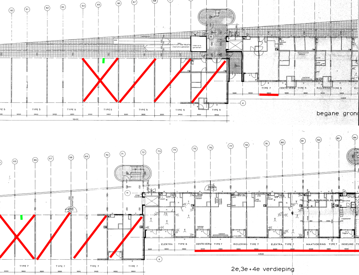

Ik heb inmiddels bouwtekeningen ontvangen maar ook daarop kan ik niet zien waar alle leidingen zou moeten gaan lopen. Ik gok dat de monteur bij Type 7 moet gaan zoeken op de plattegrond? Ik snap zelf niets van de achtergrond en al die tekeningen.
Ik kan ook nergens een 'legenda' vinden met wat al die icoontjes betekenen. Vrijdag heb ik een afspraak met de monteur, en als hij dat buisje weer niet vind, vraag ik hem vriendelijk om het gewoon af te monteren in mijn bergingsruimte. Want dit is hopeloos zoals je kunt zien en lezen.
Afbeeldingslocatie: https://tweakers.net/i/a4aEI3-FQFy8tI0FNqM_bkL9ZFo=/800x/filters:strip_exif()/f/image/pUeORErs3JlpGiVSHt11aJxA.png?f=fotoalbum_large

Hoe kan ik zo'n punt herkennen?
Die zou volgens de afbeelding in de tuin moeten liggen van een bewoner, waar je niet mag graven omdat het andermans grond is. De afbeelding is ook zeer oud (1990) en is ook nooit bijgewerkt, dus ik denk dat het ook niet meer klopt. (Volgens mij worden ze ook nooit bijgewerkt)

Verwijderd schreef op maandag 13 april 2020 @ 16:01:
Dat is nog niet zo absoluut.
Dat is wel weer een goed punt.
WVR bedoelde iets anders. Bij heel veel hoogbouwcomplexen komt een glasvezelkabel (en andere kabels en leidingen ook vaak) op 1 bepaalde plek in het pand naar binnen om dan gesplitst te worden naar de woningen. Die plek zou je dus moeten vinden om daar te zien of er lege buisjes naar boven lopen., Daar zou namelijk jouw buisje dan ook vandaan moeten komen.
Stuur me anders eens je adres in een DM, dan ga ik ook eens even in de Reggefiber database zoeken...

Dit lijkt een oud Portaal netwerk. Blown Fiber denk ik. Als er dus al sprake is van een DP...
  • trankilo
  • Laatst online: 11-10 21:02
Klopt. Daarom ook die gas-dop
En in de tijd van glasvezel netwerk exploratie maatschappij (GNEM) kende we niks anders.
Het is niet spannend.
Of de vezel zit er nog in en met een beetje MacGyver-en er wat van maken.
Of de vezel is te kort/terug getrokken en er moet ff een nieuwe in. Beide kanten af-lassen en gaan met die banana.
Beletsels kunnen er altijd zijn. Geen toegang tot de DP omdat die in een kelder box zit van iemand anders dan de klant.
Obstructie in het tracé.
Ect.
Genoeg problemen te bedenken. Maar als die tube nog gangbaar is dan kan er gewoon een nieuw vezeltje in geblazen worden.

@Verwijderd had je gemist dat ik ook voor je wil kijken in de oude netwerktekeningen van jouw pand? Heb ik wel een adres nodig in een DM.
Barre73 schreef op dinsdag 14 april 2020 @ 22:25:
Ik heb je een DM gestuurd!
