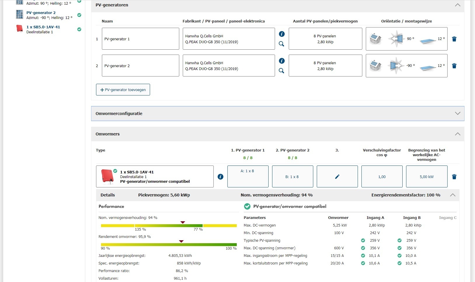

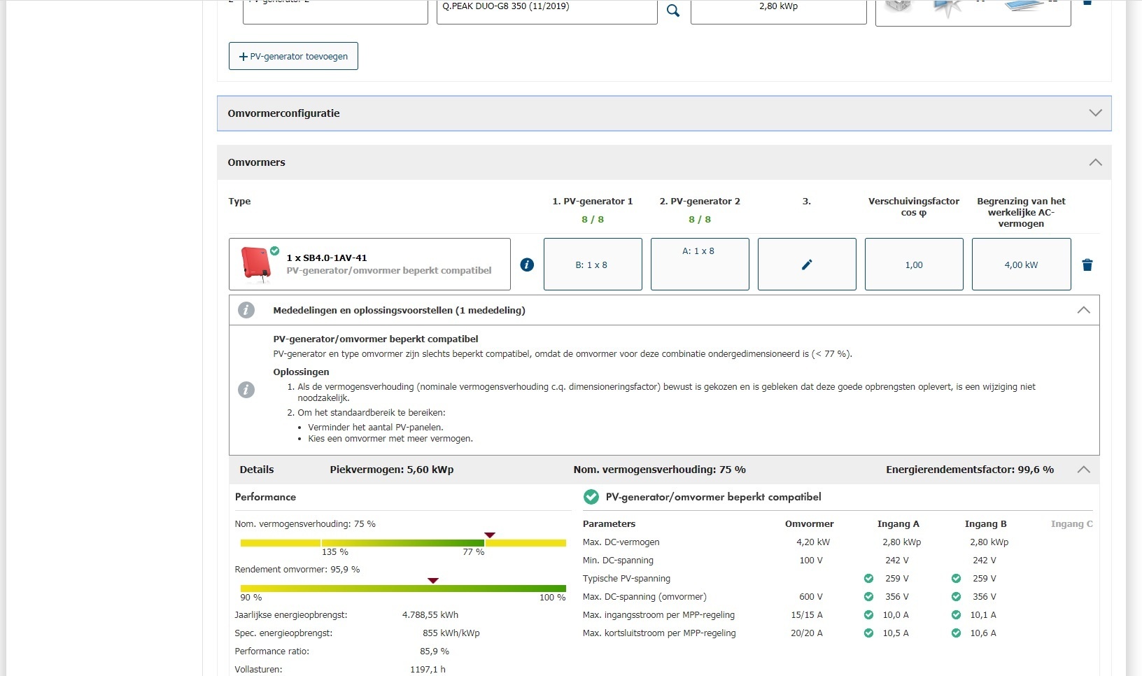

Sunnydesignweb (kies nieuw project) komt met een 5.0 en met een 4.0 zul je wat aftoppen, wat tot enig verlies van opbrengst lijd. (~305 17 kWh)
Je moet er tegen kunnen....(ik niet)

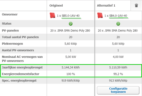

Afbeeldingslocatie: https://tweakers.net/i/wvaBECuKpme51hrioD8Zrk4OqXU=/f/image/BwkWXid06gKqdMDgYgoxeFqP.pngVoorbeeld berekening met overdimensioneren
Stel men heeft een zonnestroominstallatie waar 5600Wp op het dak gelegd wordt. We maken hier een vergelijking tussen een uitvoering met een zowel een Sunny Boy 4.0 als een Sunny Boy 5.0. Uit berekening in Sunny Design Web kan men afleiden dat het verschil in jaaropbrengst slechts 34kWh bedraagt.

Volgens mij heb ik wel, de juiste panelen, hierboven al voor je ingevuld.
Edit: ik zag dat er in mijn vorige post, een foutje in was geslopen.
Bij overschakelen naar andere omvormer keuze, stond er ineens 1x7 ipv 1x8 panelen voor 1 ingang.
Het verschil "volgens sunnydesignweb" is dus maar 17 kWh en niet 305, maar wel aftoppen (waar je tegen moet kunnen).
Zie het verschil in vollasturen. Betekent dus dat die meer tijd tegen de top aanloopt.

@AUijtdehaag Sorry, ik heb dit gevonden en dacht het antwoord gevonden te hebben, nog zonder jouw bericht en berekeningen had gezien. Dit werpt toch weer nieuw licht op de zaak.
