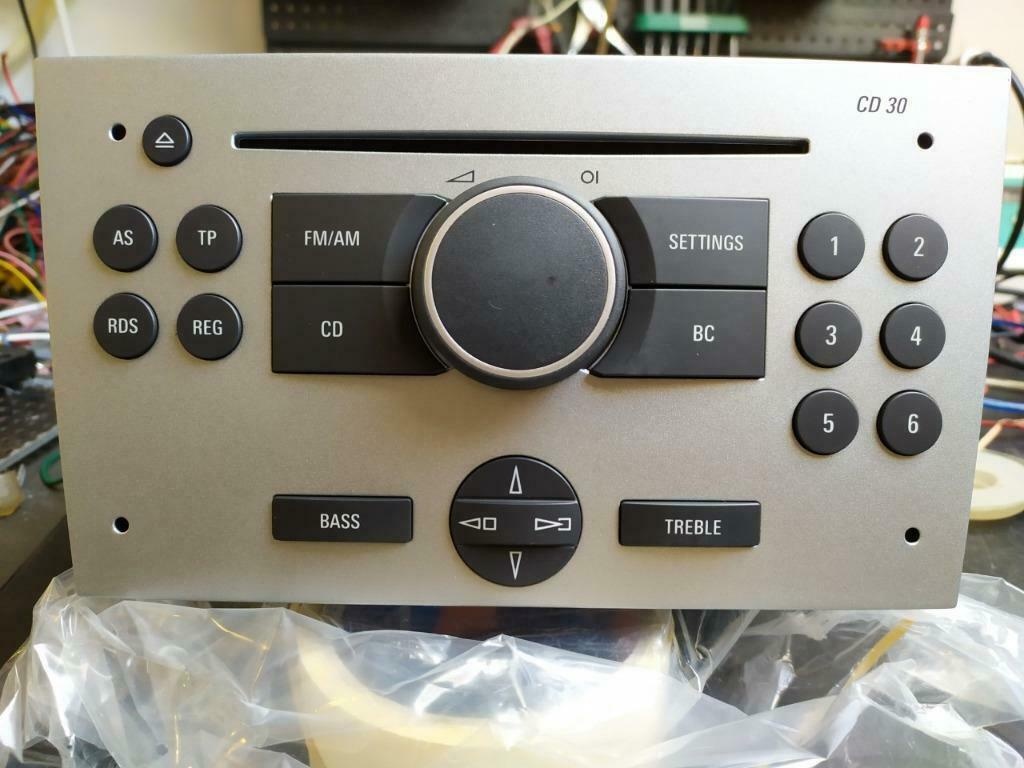

Hi iedereen,
Ik gebruikte tot nu toe een FM transmitter voor de muziek aangezien een AUX niet mogelijk is bij mijn CD30 originele radio. Maar ik ben het zat dat de muziekkwaliteit zo beroerd is en daarom wil ik al mijn muziek op CD’s gaan branden.
Het probleem is echter dat de titels van de nummers soms niet goed weergeven worden. Soms vallen karakters weg bij langere titels. Maar ik kan geen patroon ontdekken van een bepaald aantal karakters wat het display aankan. Weet iemand waar dit door komt? Als ik de CD als audio CD afspeel in Windows Media Player of VLC player worden de titels wel goed weergegeven.
Ik gebruik CDBurnerXP voor het branden van de CD’s. Ik heb ondertussen al flink wat tijd besteed aan googlelen, maar ik kom nergens iets tegen wat mij hierbij helpt.
Alvast bedankt voor de hulp!
Handleiding van het nieuwere model CD 30 uit de Corsa D. Helaas staat daar ook geen bruikbare informatie in: https://www.gebruikershan...ew-handleiding-59710.html
Opel Corsa C 1.2 Twinport Silverline (2005) CD 30 autoradio:
Afbeeldingslocatie: https://tweakers.net/i/P1r-rzZCCdkieK_nZygYu2-p90k=/800x/filters:strip_icc():strip_exif()/f/image/Z9U81hYoTNqOT3vA7xs9AKMX.jpg?f=fotoalbum_large
[ Voor 21% gewijzigd door Floris112 op 08-04-2020 14:42 . Reden: Foto + link naar handleiding toegevoegd ]

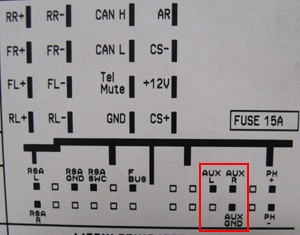

Afbeeldingslocatie: https://tweakers.net/i/bxsN_as-w44Kr0JNHFytZbKUxso=/f/image/SqtLTovpIzm0YEbt2MdApab7.jpg
Hier een Line in kabel aan maken?
  • Floris112
  • Laatst online: 21:56
@tafkaw De CD 30 (de radio die er bij mij inzit) heeft die uitgang niet. Een ander model, de CD 30 MP3 heeft soms wel die ingang. Alleen is dat model erg zeldzaam of schandalig duur op eBay.
Ioniq Electric 2020 (38kWh) | Weheat Sparrow | 26x 470 Wp (noord) | Sigenergy: 12kW EC - 27 kWh - EVDC 12.5kW
