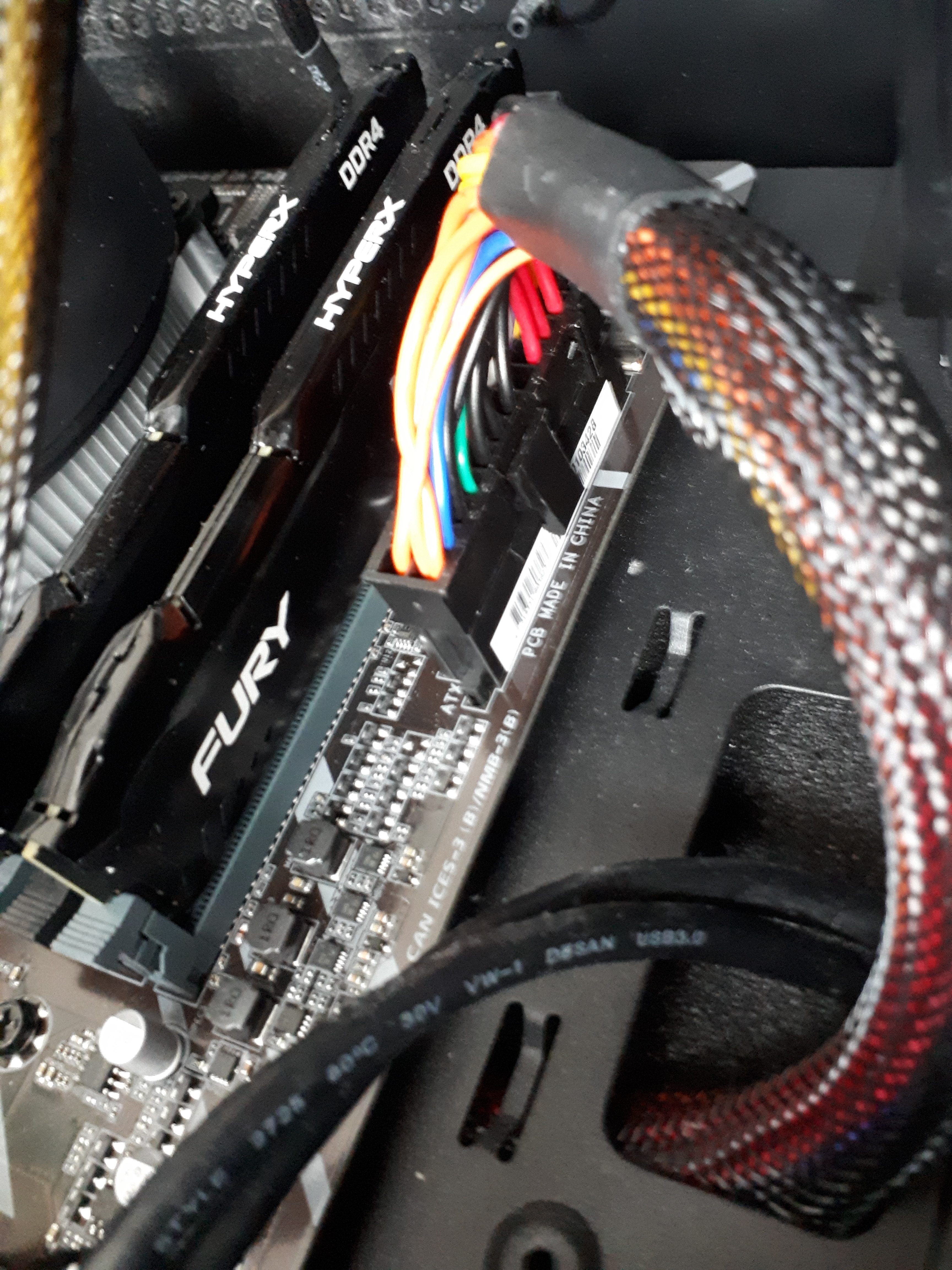

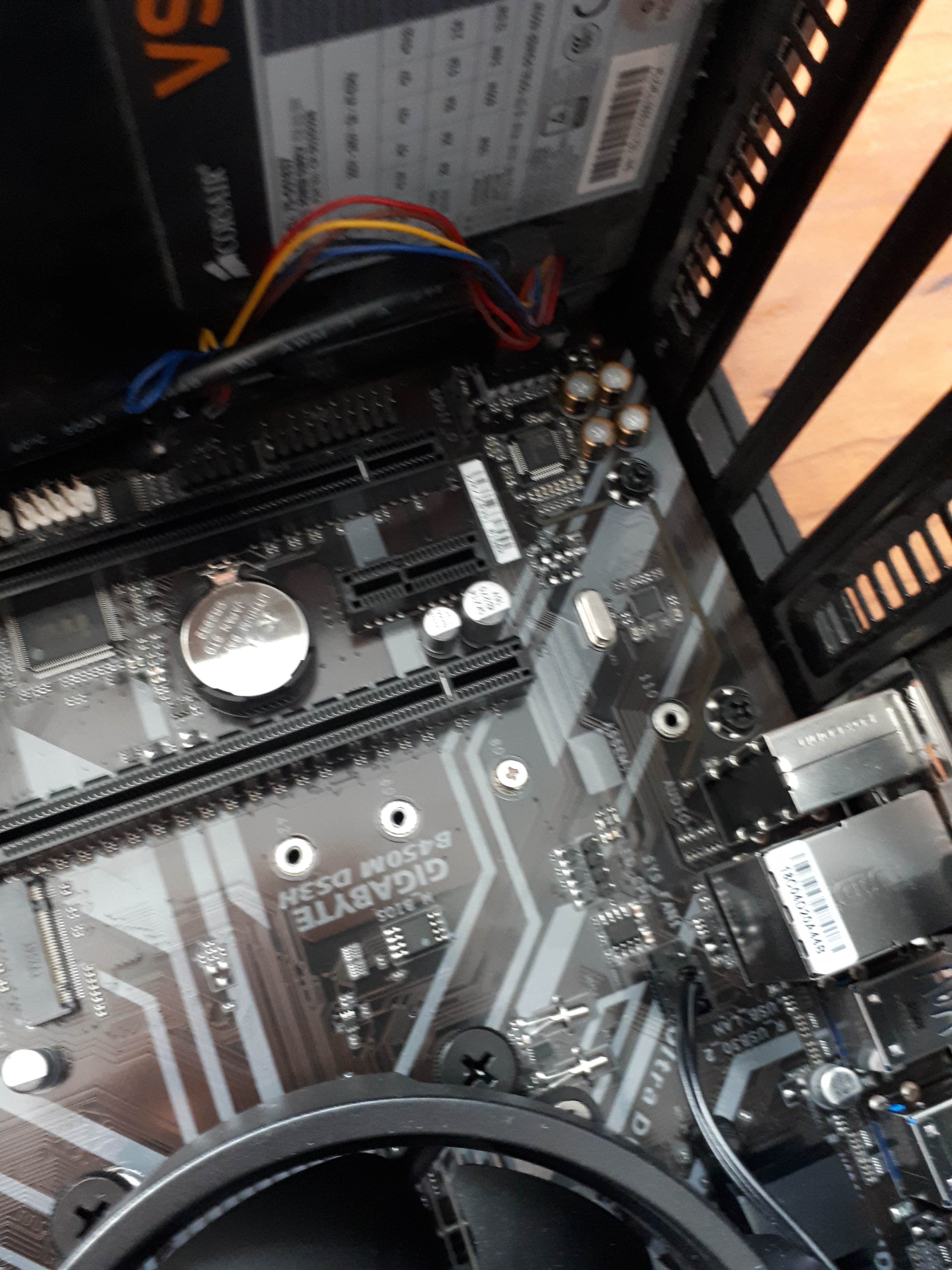

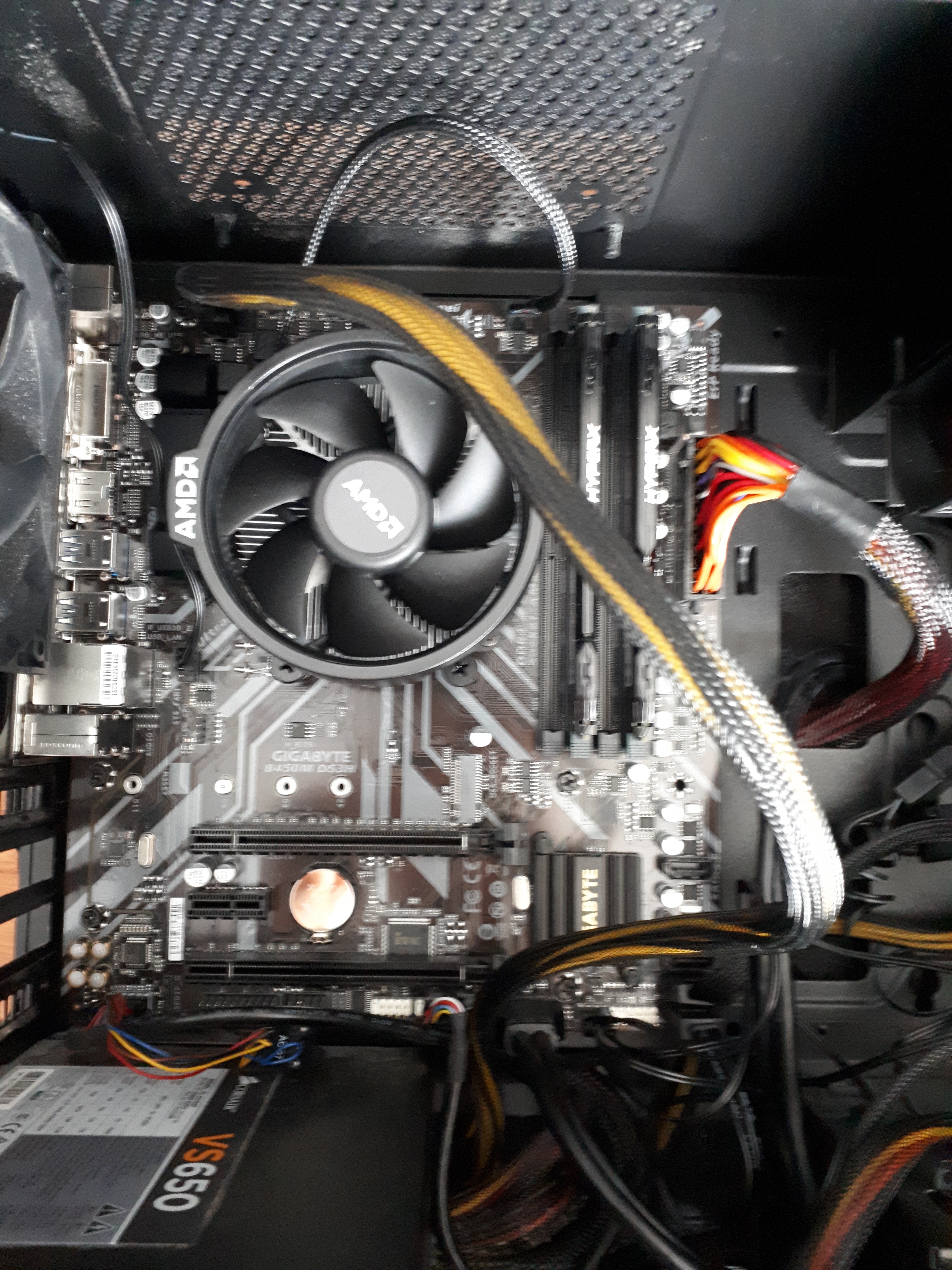

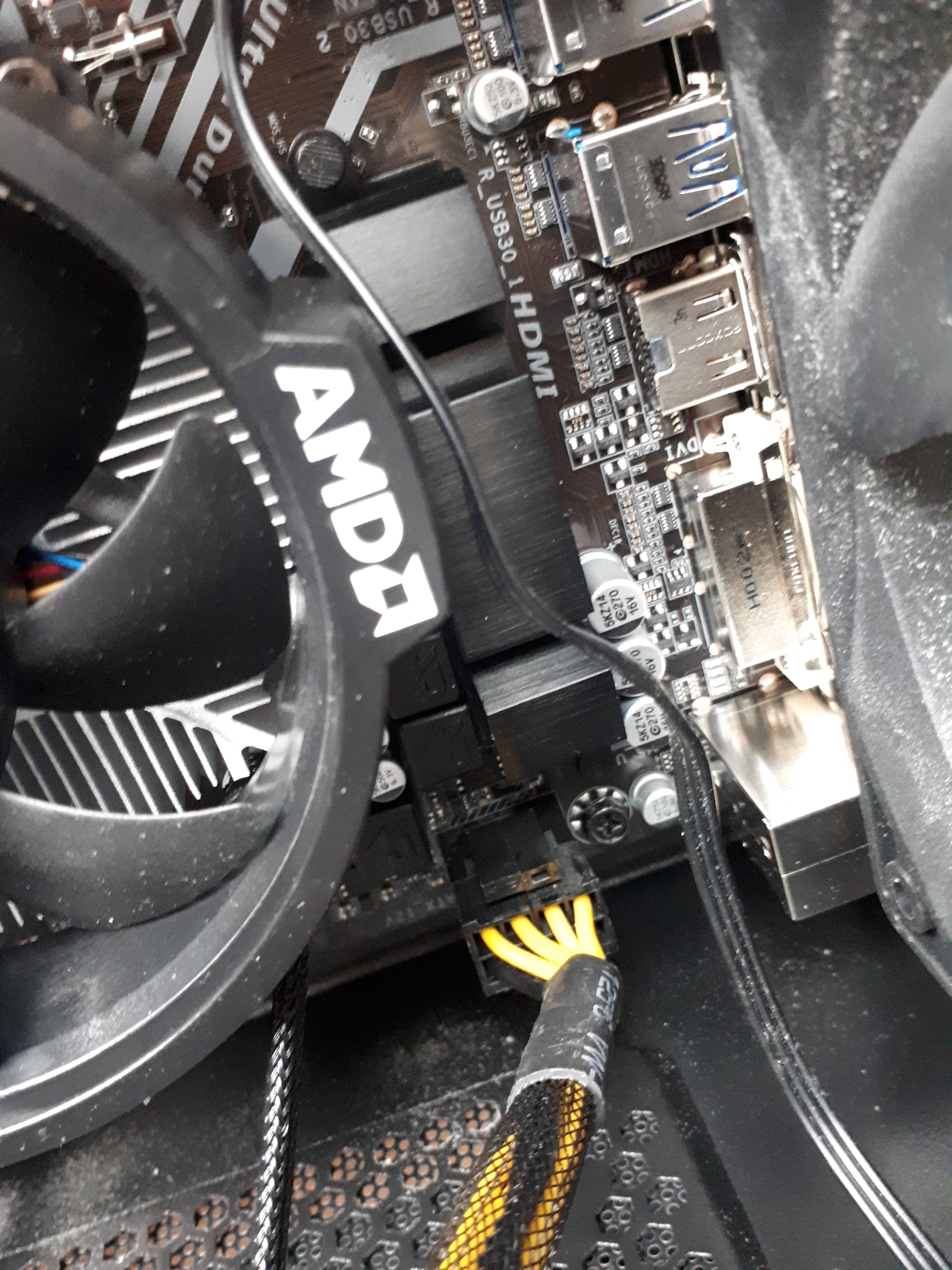

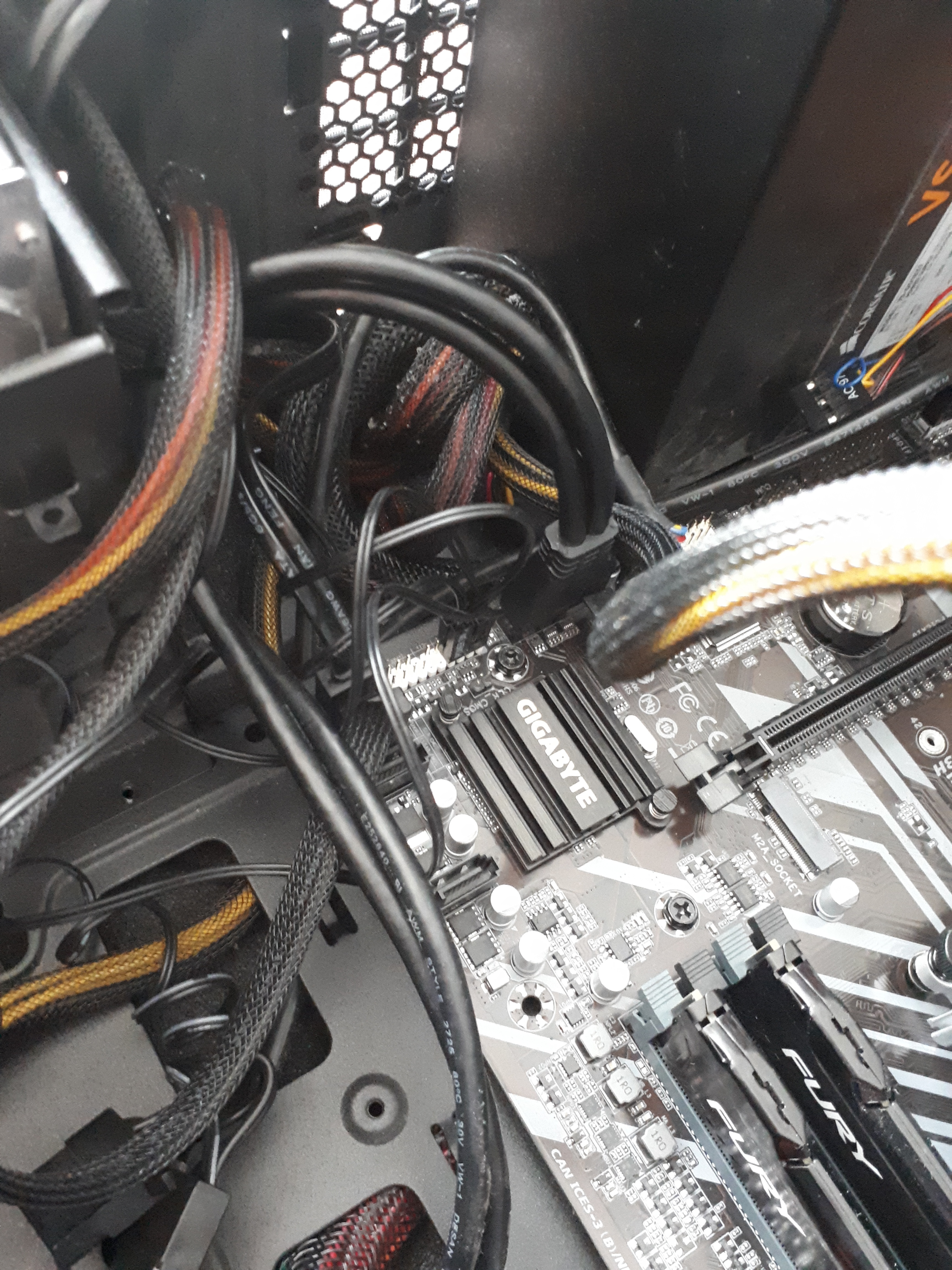

Plaats eens wat foto's, vaak is het iets simpels maar zie je het net over het hoofd. Een aantal opties, als er helemaal geen reactie komt:
- Schakelaar achterop de voeding, staat die goed?
- CPU 8-pin power connector aangesloten?
- 24-pin ATX connector zit er goed in?
- CPU zit goed in de socket?
Het kan natuurlijk zijn dat het moederbord niet in orde blijkt, maar als er helemaal niets gebeurt (zelfs geen fans die draaien), dan is het meestal gewoon een kabel die niet goed zit.

Moi_in_actie schreef op woensdag 8 april 2020 @ 15:32:
Afbeeldingslocatie: https://tweakers.net/i/uws2r3-Su7UsduhEmsbhFccjbgk=/800x/filters:strip_icc():strip_exif()/f/image/hwsOqy3N8MhS1vHDmOjw9mhs.jpg?f=fotoalbum_large
Afbeeldingslocatie: https://tweakers.net/i/TJBtlvUtfo2l6q8nqJRr_8ta2os=/800x/filters:strip_icc():strip_exif()/f/image/ildDCoalwK3tAT6yexOpB5eL.jpg?f=fotoalbum_large
Afbeeldingslocatie: https://tweakers.net/i/LiMyeVupMNUpEQ4hWz22eYeMhVY=/800x/filters:strip_icc():strip_exif()/f/image/aG7A0p4mUPpKFqTkWxOgnPL0.jpg?f=fotoalbum_large
Afbeeldingslocatie: https://tweakers.net/i/RTwQg1UQmeoobIAJZ9HmtIS6pyA=/800x/filters:strip_icc():strip_exif()/f/image/Rw2KXdYEHCX5NscMjyUTfLvP.jpg?f=fotoalbum_large
Afbeeldingslocatie: https://tweakers.net/i/O3EiRYvkhmT3aZudFvT3AhtAH58=/800x/filters:strip_icc():strip_exif()/f/image/jsmFY7ErLUl8bkwtWTTSV0YF.jpg?f=fotoalbum_large
Ik weet, het is een rommeltje, maar ik wil eerst dat het werkt.

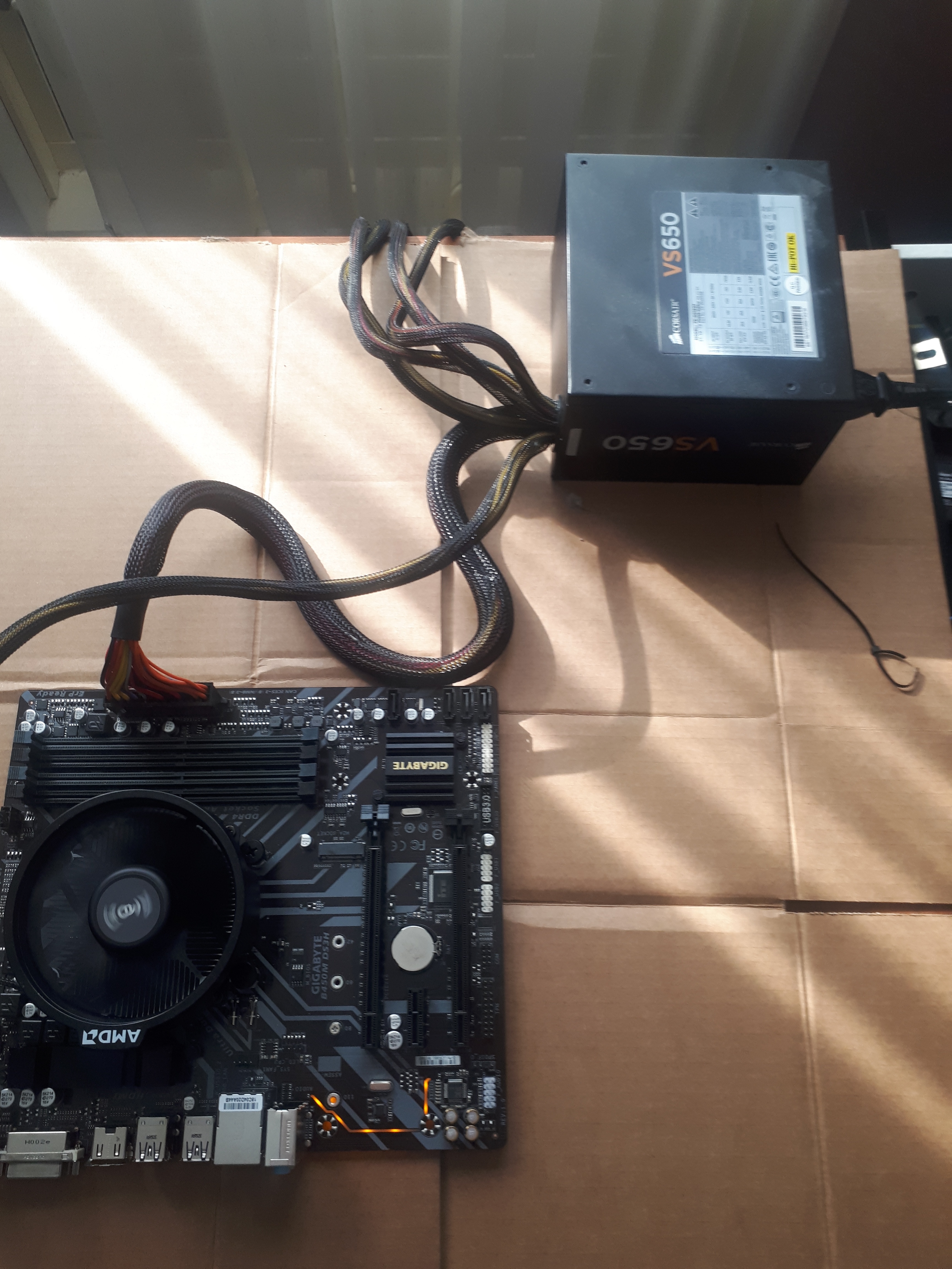

Dat de ventilator van je voeding gaat draaien is geen garantie voor werking.
Maar laten we er vanuit gaan dat die het wel doet.
Ik zie zo eigenlijk niks geks als ik eerlijk ben. (op afstand dan)
Kabels lijken goed te zitten en de handelingen die je hebt uit gevoerd lijken mij logisch.
Wat je nog kan doen is de boel uitbouwen en testen op de/een doos om bijvoorbeeld kortsluiting uit te sluiten.
ps: beeld ga je sowieso niet zo krijgen.... want je gpu zit er niet in :+

Ongeloofelijk! Hij doet het! Ik weet niet wat er mis was, maar nu ik hem, net als wat jij zei, op een doos had neer gezet, doet hij het
Dankjewel!!

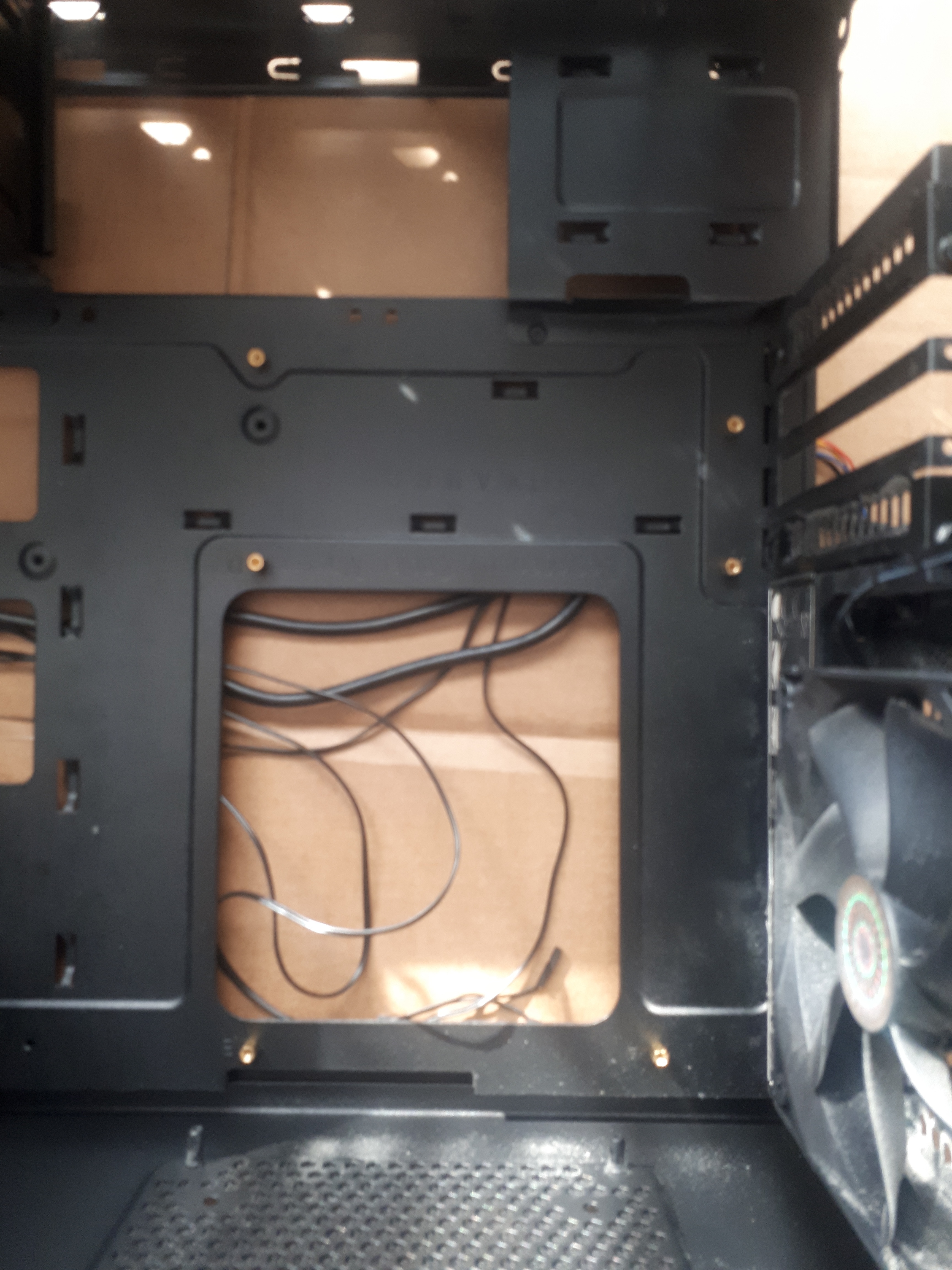

Mooi dat het lijkt te werken, echter weet je dat pas zeker als je een BIOS (UEFI) scherm voor je ziet. ;)
Heb je de stand-offs wel geïnstalleerd in de case?

Zijn dat de messing pinnetjes?

Correct! check even dubbel of die goed zitten.
Sowieso mooi dat je ze niet bent vergeten, dat gaat nog wel eens fout.
Dan is nu wel de vraag wat er precies mis is gegaan bij de vorige inbouwpoging en/of wat er (misschien) sluiting veroorzaakte.
Als ik jou was zou ik alles klaar maken buiten de kast en daarna alles inbouwen.
Alle stappen even goed nalopen en controleren.
Succes! :)
