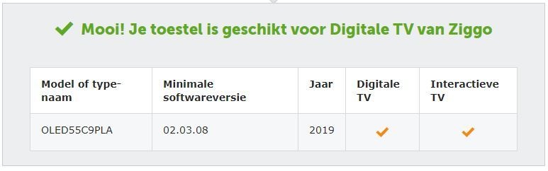

Ik heb een LG OLED55CPLA aangeschaft.
Die is geschikt voor interactieve tv als ik dat test op ziggo icm mijn postcode >>

Ik heb een nieuwe ci+ module gekocht (quantis), daar mijn oude smartcard ingestopt en kan gewoon interactieve tv gebruiken op de 55C9PLA. Dit kan je volgens mij niet vanaf elke zender starten met de rode knop op de afstandsbediening. Soms start er rechtsonder in het rood: on demand. Soms staat daar wat anders. Interactieve tv is niet heel snel maar het werkt wel ;)
