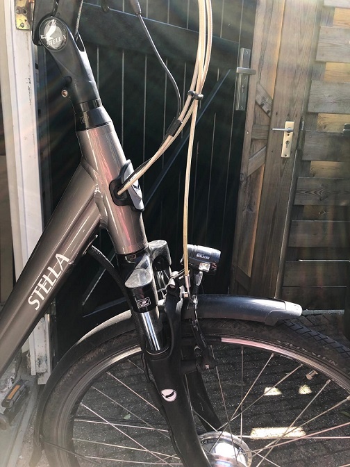

Mijn vriendin heeft een Stella Livorno e-bike die inmiddels zo'n 3 jaar oud is. Sinds een tijdje fietst deze niet fijn meer, het voelt alsof je in een gootje rijdt, het stuur geeft 'tegendruk' en beweegt niet soepel van links naar rechts :?
Laatst eens gekeken, als ik de fiets optil zodat het voorwiel vrij is van de grond en dan voorzichtig het stuur beweeg, dan voel je duidelijk weerstand. Stuur ik heel lichtjes dan schiet hij ook weer terug naar recht vooruit. Je voelt heel duidelijk dat hij 'trapsgewijs' ergens overheen draait. Ik vermoed dat dit het balhoofdlager is en dat ik de (kogel)lagers 'voel' ?
Afbeeldingslocatie: https://tweakers.net/i/rnnOef8RSCgx94kx4g28EGeTpTg=/f/image/v6WuKu6q5jr5Spp01hSOZQ6i.jpg
Is dit iets wat ik zelf kan fixen door iets meer/minder vast te draaien? Of wordt dit een duur bezoekje aan de fietsenmaker? Heb wat gezocht op balhoofdlager afstellen en zag wel een video erover, maar die gaat er vanuit dat je twee moeren hebt. Zoals je ziet is dit bij de Stella niet het geval.

Zoals je beschrijft klinkt het inderdaad als een versleten balhoofd.

Ligt een beetje aan je fietsenmaker; maar verwacht niet dat het een heel duur klusje is.
Misschien als je handig bent kan je de boel loshalen en opnieuw smeren, anders zou ik het lekker laten doen.
  • GWBoes
  • Laatst online: 15:46
Als je de kuilen in de lagerschaal al voelt is het echt op. ik heb vervangen al een keer uitgesteld door de lagerschalen te draaien maar dat was op een hobby fiets met ouderwetse open lagers.
En dat is net zoveel werk als lagers vervangen welke hooguit een paar tientjes kosten dus niet echt rendabel.
Qua werk is het echt niet zo spannend, zolang het los wil.

Bedankt voor de reacties, wel echt een defect dus. Vind ik persoonlijk wel snel na 3-4 jaar en ~6000km. Maarja Stella is dan ook geen A-merk, dat wisten we toen ze hem kocht :)
Er zit nog garantie op de fiets, Stella geeft 5 jaar garantie op het frame lees ik. Toevallig werd vriendin onlangs gebeld voor onderhoud, die gaan we maar inplannen en dan zorgen dat ze dit onder garantie gaan oplossen.

Bijzonder snel als je lagers nu al kapot zouden zijn, geen idee of dit nog de klassieke (kogel) lagers zijn of die nieuwere versies (geen losse kogel-ring meer), heb wel het idee dat die laatste toch wat sneller slijten.
Kans is wel dat 'slijtage' geen onderdeel van garantie van het frame is.
Gezien de V randen boven en onder, gok ik dat je geen losse kogelhuizen hebt, dan is het best prima zelf te doen. (mits je weet hoe hij open moet :P).
Kan zijn dat het balhoofd al te strak (of te los) was afgesteld waardoor de kogels meer druk op de lagerschaal geven waardoor ze sneller zijn versleten.

We hebben even contact gehad met Stella, het balhoofdlager valt niet onder garantie. Met het frame bedoelen ze ook alleen echt het kale frame. Een scheur in een lasnaad ofzo is iets wat daaronder zou vallen vermoed ik. Vervangen balhoofdlager zit op zo'n €70-80.
Heb lokale fietsenmaker ook gevraagd, die gaf aan ~€55 voor vervangen balhoofdlager en kon ook wel Stella doen gaf hij aan. Dus daar gaan we heen, steunen we de lokale economie ook nog wat ;)

Het is inderdaad wel erg snel. Hebben elektrische fietsen hier mogelijk iets eerder last van door hun hogere gewicht? Hebben elektrische fietsen van een duurder merk bijvoorbeeld zwaardere lagers dan normale fietsen van hetzelfde merk?

De fiets heeft de motor in het voorwiel, hierdoor heb je automatisch meer een 'trekkende' kracht op het lager dan bij een niet-elektrische fiets natuurlijk. En aangezien het geen A-merk fiets is zal er waarschijnlijk op het lager zijn bespaard of is de montage onzorgvuldig gedaan (lager te strak gemonteerd wellicht).

We zijn er mee bij de fietsenmaker geweest. Deze heeft het stuur er even af gehad en kwam toen tot de ontdekking dat er roest op de stuurpen zit (het deel tussen de inbus aan de zijkant die je ziet op de foto en het deel waar die conische ring zit, heeft hij foto van laten zien). Hierdoor heeft hij besloten om de reparatie niet door te zetten, risico was dat als hij de stuurpen eruit ging tikken, deze zou kunnen afbreken gaf hij aan.
Hij heeft ons geadviseerd om het toch via Stella te spelen, ik citeer: "Dit is niet normaal voor een fiets van nog maar 2,5 jaar oud!". Fiets weer meegenomen, verder geen kosten gerekend (fijne fietsenmaker, komen we vast nog wel eens terug!). Direct doorgereden naar het Stella filiaal, maar de monteur daar werkt in tijdslots en had geen tijd/zin om naar het probleem te kijken. Hij had ook geen boodschap aan wat een andere fietsenmaker voor diagnose stelde toen we aangaven dat we het vermoeden hadden dat balhoofdlager defect is en of dat iets is wat onder garantie valt :/ :F
We hebben nu via het hoofdkantoor (werden we laatst al voor benaderd) een onderhoudsbeurt (€50) ingepland bij het filiaal in onze woonplaats voor a.s. vrijdag. Op de vraag of er nog problemen zijn waar extra aandacht aan moet worden besteed, hebben we aangegeven dat we vermoeden dat het balhoofdlager defect is. We gaan het zien. Idee is om de fiets zaterdagmiddag weer op te halen. Afgelopen zaterdagmiddag toen we er waren was het namelijk aardig druk in de winkel. Prima moment om even stennis te schoppen in de winkel als ze vinden dat het niet onder garantie valt/non-conformiteit }) O-)

Ik sleutel héél veel aan fietsen, en zie juist op het moderne spul worden hele dunne lagers gebruikt. Kleine kogels, weinig vet er tussen, dunne afdichtingen. Daardoor komt er snel regenwater tussen en kun je op 2 jaar tijd door de balhoofd lagers heen zijn.
Lagers kost €6-€20 per stuk, 30 minuutjes werk. Dus voor €75 max moet het opgelost zijn, meestal veel minder.
Balhoofd is geen echt controle punt bij onderhoud, controleren alleen de speling. Geen speling en dan wordt niet nageteld. Lagers horen af fabriek correct te zijn afgesteld op voorspanning en ze gaan nooit vaster zitten, alleen losser.

De fiets is vandaag voor onderhoud geweest. Het balhoofdlager is vervangen en het probleem is hiermee opgelost. Ik heb €84,95 moeten afrekenen. Hierin zit €50 voor de beurt wat vooraf reeds bekend was. Dan is er €4,95 voor 'klein materiaal' en €30 voor het lager zelf. Hij heeft hem mij laten zien, klein frummelding met diameter van 4cm ofzo. "Deze was niet al te best meer".
Ik heb afgerekend en de fiets weer meegenomen. Thuis met Stella gebeld en gevraagd hoe zij hier over denken, gezien ik het wel snel vind voor een fiets van 2,5 jaar oud. Ze houden zich vast aan de 2 jaar garantie op het balhoofd en kunnen dus niks voor ons doen. Gevraagd of ze het zelf ook niet wat snel vonden na 2,5 jaar en of coulance wellicht mogelijk is. Hier wilde men niks van weten. Ze gaven aan dat de monteur het laatste woord hierin heeft, als het een garantiedingetje zou zijn dan hadden we het met hem moeten bespreken.
Voor die €30 / €34,95 heb ik wel wat beters te doen dan er nog weer moeilijk over gaan lopen doen in de winkel. Belangrijkste is dat m'n vriendin weer lekker kan fietsen met dit mooie weer. Volgende fiets wordt in ieder geval geen Stella, klantvriendelijkheid was afgelopen keren in de winkel ook ver te zoeken. En een volgende onderhoudsbeurt doen we mooi bij de lokale fietsenmaker.
