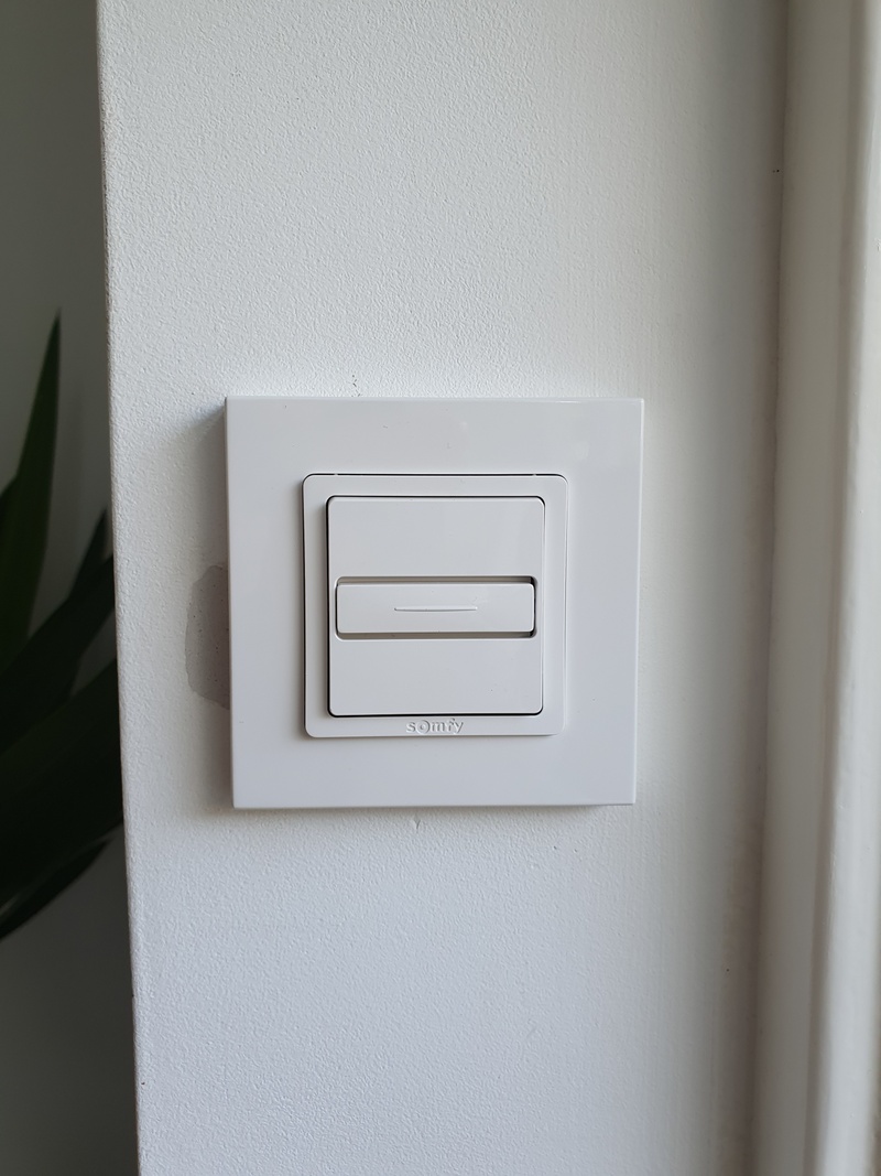

  • X-plosive
  • Laatst online: 22-09 11:57
Ik heb de afgelopen weken twee screens met somfy lt50 motoren gemonteerd en slim gemaakt met shelly 2.5's. Één shelly weggewerkt in een inbouwdoos van 50 mm diep en één in een opbouwdoos. Ik heb deze gekocht https://www.zonwering-onderdelen.nl/schakelaar-smoove-uno-4, met die bijpassende opbouwdoos. Door een deel van het plastic weg te zagen / snijden in de hoek aan de achterkant past de shelly er net in. Weinig ruimte voor veel draadjes dus dat moet dan wel heel netjes zitten om het te laten passen.
Let op deze schakelaar heeft een automatisch nulpunt, stopt meteen met screen bewegen als je loslaat. Dat is wel 'slim' te maken met de shelly.
Afbeeldingslocatie: https://tweakers.net/i/-sZEgzwjVChGGWOJe7E7GM49Cfc=/full-fit-in/4920x3264/filters:max_bytes(3145728):no_upscale():strip_icc():fill(white):strip_exif()/f/image/iSlVggZTVgC0I2BkXNc32pYC.jpg?f=user_large
Afbeeldingslocatie: https://tweakers.net/i/rv_TONHVjcU2-MWuwU3YUM3QF2U=/800x/filters:strip_icc():strip_exif()/f/image/OWzgcwvbGXFMHKsM7QD891l8.jpg?f=fotoalbum_large
Afbeeldingslocatie: https://tweakers.net/i/2fgT6wroscdfPVVb4WHHVLc2j9g=/800x/filters:strip_icc():strip_exif()/f/image/YJZvV6PJhPtj8u76dyK0D6Pn.jpg?f=fotoalbum_large
Afbeeldingslocatie: https://tweakers.net/i/wqEIwNbUWdXRW5OiH1X-fpV-JZo=/800x/filters:strip_icc():strip_exif()/f/image/egfrg9UdZEqyWpOCMsvX36Sm.jpg?f=fotoalbum_large
Afbeeldingslocatie: https://tweakers.net/i/qV00kTI6CRxS3hMuXAoSEBunPfg=/800x/filters:strip_icc():strip_exif()/f/image/EDhWivxkzv7OCtr7ULvHCra6.jpg?f=fotoalbum_large
Edit:typo en fotos toegevoegd
