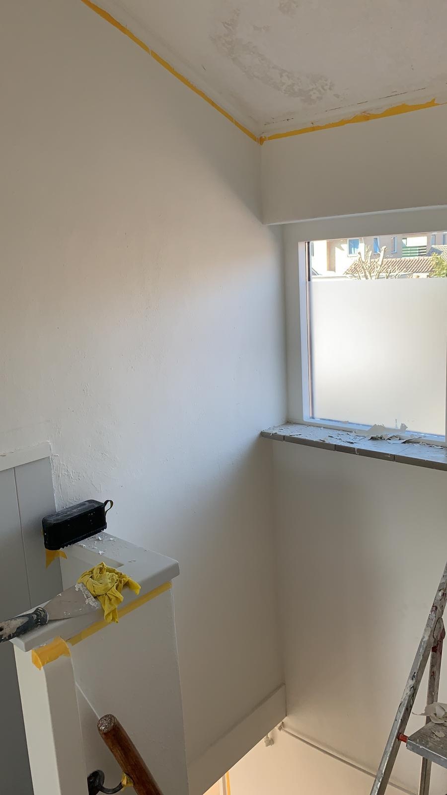

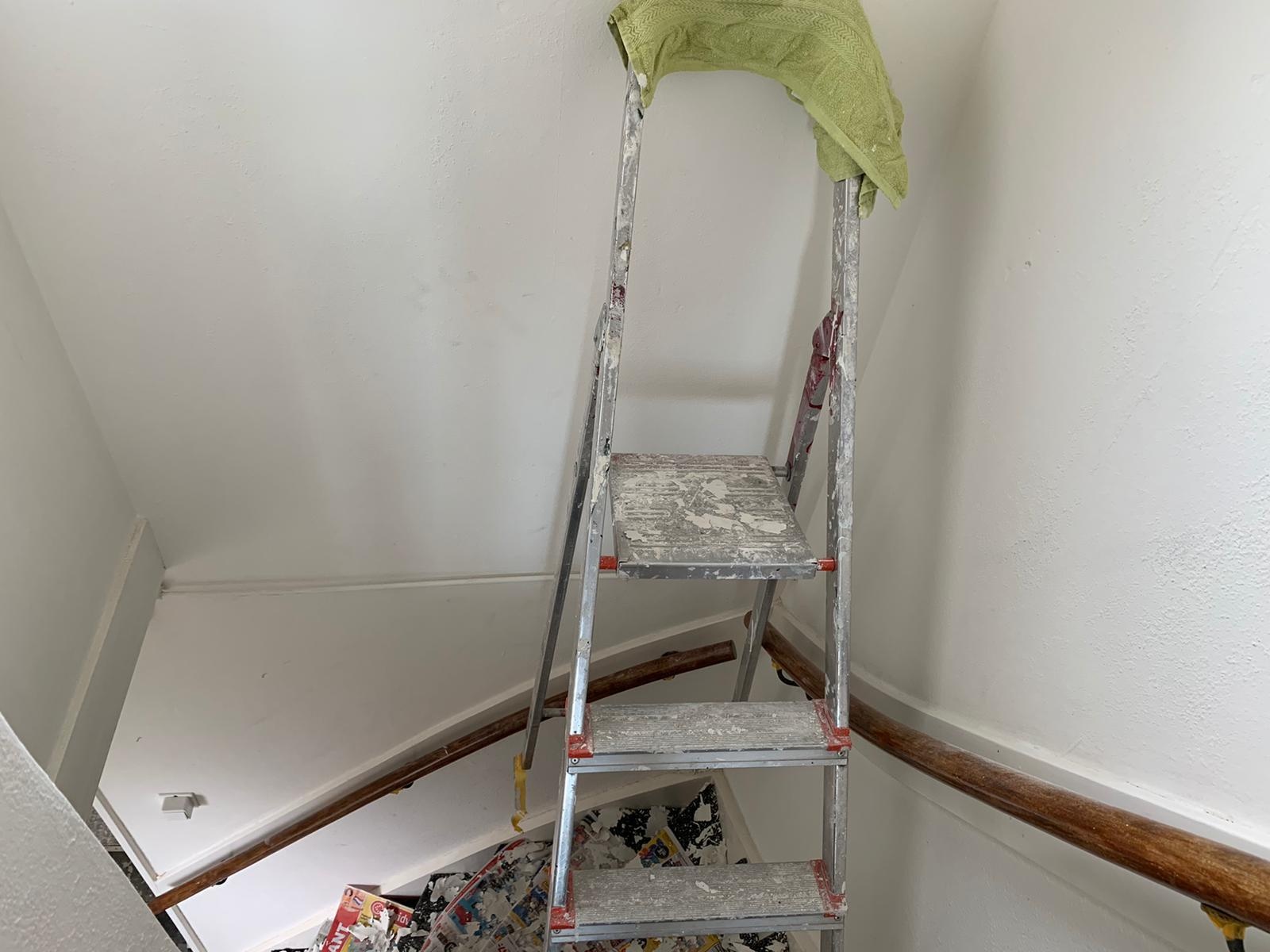

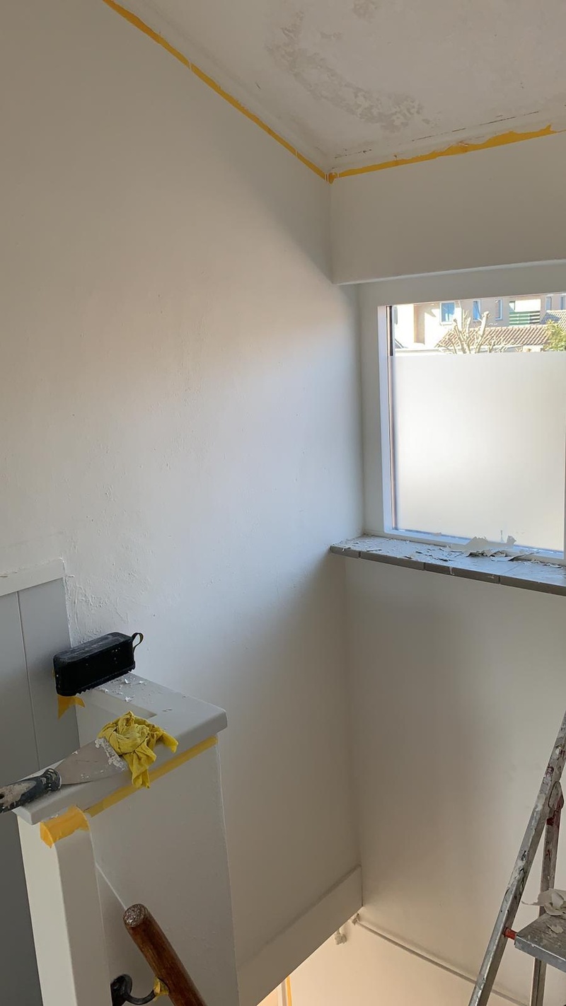

Ik was niet wat van plan wat te doen met de muur bij de trap. Maar omdat er na het afplakken verf (oude saus?) mee werd getrokken trok je het een na het ander van de muur, dus maar direct goed aanpakken 'helaas'.
Afbeeldingslocatie: https://tweakers.net/i/RM5Cn4gXy5yp8fFmw3CAlbdE7qQ=/800x/filters:strip_icc():strip_exif()/f/image/wES1ndwxDqaRNxx5HWuyEJeI.jpg?f=fotoalbum_large
Afbeeldingslocatie: https://tweakers.net/i/jDxWCgDd-STtaPWUHfyYptLIUrY=/800x/filters:strip_icc():strip_exif()/f/image/bEe6acsAVMBemLRHKFJmLWcx.jpg?f=fotoalbum_large
Ik weet niet of jullie het goed kunnen zien, maar het gaat dus gewoon om een muur die van beneden naar boven gaat. Zal ik die eerst helemaal een keer doen met voorstrijk en dan sauzen? Lijkt me het meest logische.

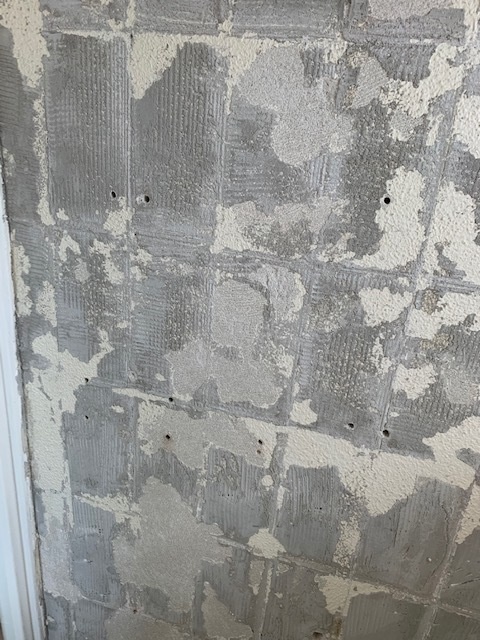

2e vraag. De badkamer stond wel op de planning. Niet direct, maar nu ik toch bezig ben ook direct de badkamer maar.
Afbeeldingslocatie: https://tweakers.net/i/C_-lWOTI746UxEZa8hkyj1LvPyQ=/f/image/L5CTChBeuBFdhk9UcI8bgATo.jpg
Afbeeldingslocatie: https://tweakers.net/i/URKIi5job4nh6eemLDVc6yAjSPw=/f/image/kUJMio7EBzJS5I6VwzvLWePd.jpg

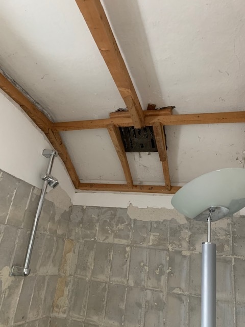

Ik heb alle tegels er af gehaald en boven heb ik het (oude) houten plafond er af gehaald.
Een kennis van mij zal de tegels zetten omdat ik dat niet kan.
Als voorbereiding wil ik de oude tegellijm zoveel mogelijk van de muur halen. Dit doe ik met een hamer en een bijtel, heel simpel eigenlijk. Is dit een goede manier? Gewoon de grove stukken er af slaan?
Alvast erg bedankt.

Gezien je ervaring in het vorig topic zou ik de muur idd goed voorbehandelen en daarna met goede verf sauzen.
Oude lijmresten verwijderen met een hamer en beitel kan, maar let wel op dat je niet teveel wegbikt. De tegelzetter wil natuurlijk tegels zetten op een "gladde" muur.
Ik pak voor dat soort dingen een oude, wat dikkere, spatel. Waarschijnlijk krijg je dan een hoop al met de hand los, hardnekkige stukken kun je dan nog een tikje met de hamer geven. Daarmee bik je wat minder snel stukken uit je muur ;)
  • Fantasma7988
  • Laatst online: 27-10 20:16
Mijn zwager is ook tegel zetter en die deed helemaal niet moeilijk over de oude resten van 4/5 mm.
Alleen de tegel kwam iets naar voren maar dat zal je altijd hebben als je een muur deels betegeld.
