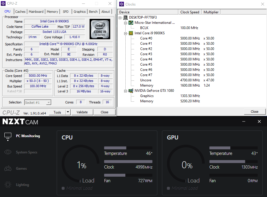

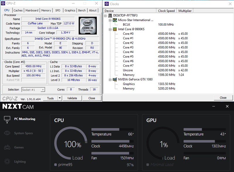

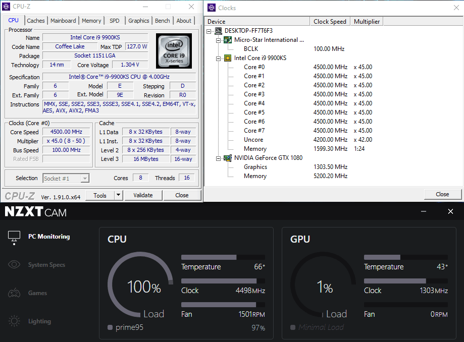

Zoals je hieronder kan zien zakt de clockspeed naar ongeveer 4.5Ghz zodra ik Prime95 aanzet en de temperatuur op 70°C komt te staan.
EDIT: Ik heb een aantal games getest ondertussen en daar blijven alle cores mooi op 5ghz zitten ook aan 70°C met een cpu load van ongeveer 35%. Waarom zakt het dan bij prime95 op 100% load?
Prime95 = off
Afbeeldingslocatie: https://tweakers.net/i/pgxpogCzkEMgj5InGasN0PQOCAI=/800x/filters:strip_exif()/f/image/BAtgvF0S6GJYCmGtoJ8njO9o.png?f=fotoalbum_large
Prime95 = on
Afbeeldingslocatie: https://tweakers.net/i/4ToPREuCGkHw3iFrPCnqGHuQ16g=/800x/filters:strip_exif()/f/image/sJFqU1wKZCYPnXNcBWZk7kDG.png?f=fotoalbum_large

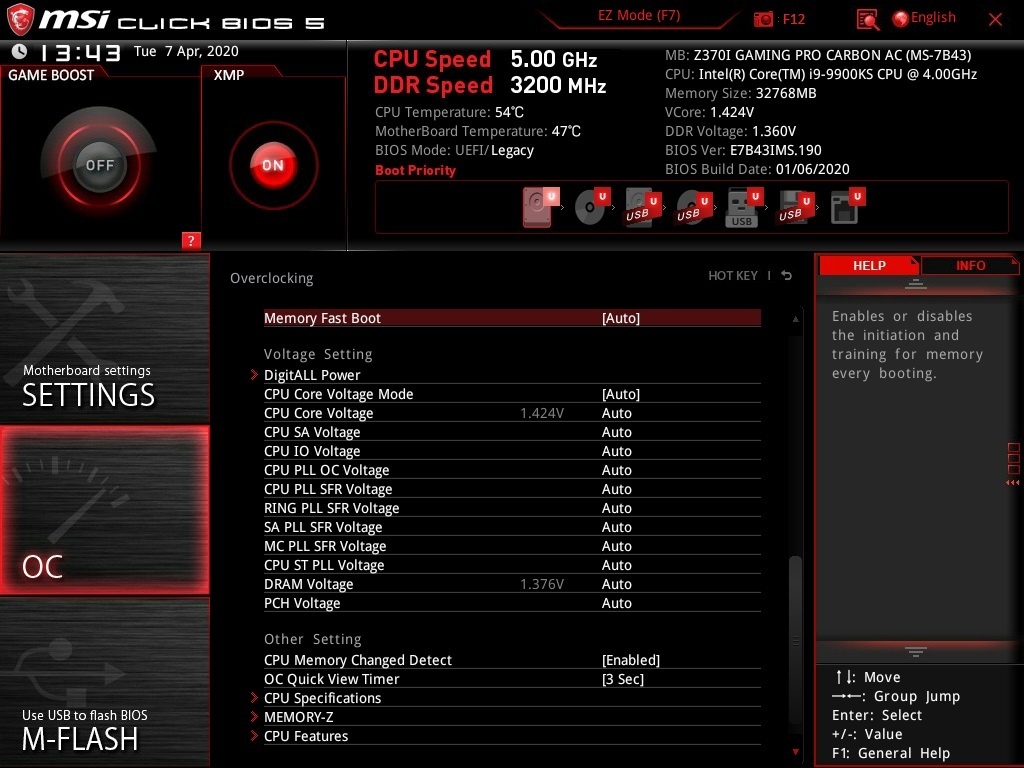

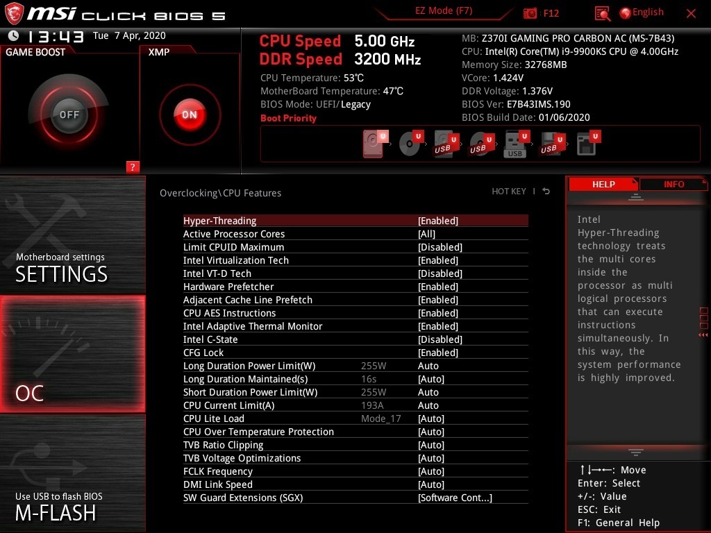

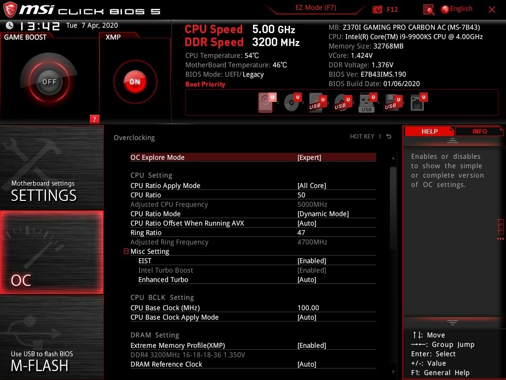

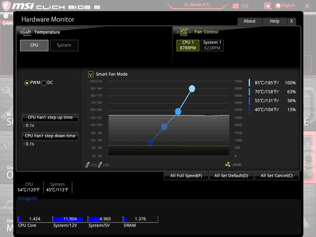

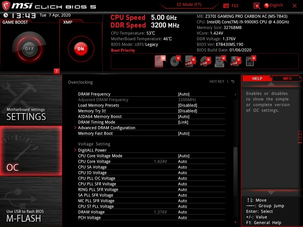

Ik neem aan dat er ergens een instelling aangepast moet worden in de bios, maar hier ken ik absoluut niets van. Dit zijn mijn huidige settings, moest ik nog ergens anders een screenshot van moeten nemen, laat maar weten!

Er is een screenshot bij van de tab 'cpu features'. Op het eerste gezicht zie ik er niets van AVX in staan. Ik heb ook geen idee wat AVX is :p...

AVX is een instructie set welke veel hitte produceert en wellicht hebben de games die je speelt die instructie niet en kan hij dus gewoon op 5 GHz draaien. P95 heeft die set wel in de instellingen zitten en zal die dus gebruiken om te stressen.
Nu kan het dus zijn dat je bios een instelling heeft dat indien er AVX gebruikt wordt deze de cpu auto terug clocked om de hitte te verminderen.
Bij Asus staat die standaard op -1 offset. Dus dan zou die terug clocken naar 4.9 GHz.
Ik zit nu nog ff te kijken in je eerste screen en zie hem daar staan.
CPU offset ratio when running avx
Die staat op auto kan dus best zijn dat die er dan voor kiest om 500 MHz te zakken.
Dit kan dus met een reden zijn!
Je kunt proberen om hier eerst bv 400 in te stellen en weer te stressen en je temps nauwlettend in de gaten te houden. Indien dit allemaal prima gaat met je koeling kan je terug werken naar geen offsett als je dit wilt.
Maar onthoudt goed. AVX produceert veel warmte en dit kan leiden tot een cpu die KapuT gaat.
Ook is het inlezen in de verschillende zaken geen overbodige luxe. Zal je een beter inzicht geven in het aanpassen van settings of overclocken van een cpu

Het is inderdaad die avx offset setting. Zodra ik hem op -4 zet staan de clockspeed op 4,6ghz bij prime95. Enig idee waar avx precies voor dient? Ik gebruik mijn pc eigenlijk uitsluitend voor gaming dus ik vraag me af of dit in games soms gebruikt wordt?

Ook even je powerlimits op max zetten: Een na laatste screenshot: long term, short term beide iets van 999999 intikken en dan corrigeerd het vanzelf naar de hoogste waarde.
De tijdsduur (long duration) hoeft niet, maar kan ook.
