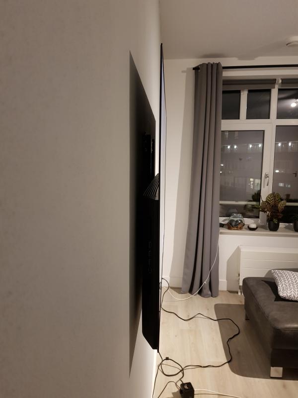

Het lijkt er op dat de 48 inch CX toch echt de beste keuze is. Nadeel is dat mijn kabelgoot vrij hoog zit, dus dan ga je kabels zien lopen achter het dunne gedeelte, maar dat neem ik dan maar voor lief. Hoe vaak zit je eigenlijk plat met je hoofd langs de muur...
