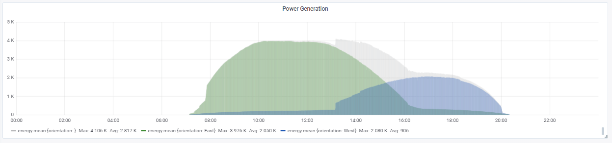

Juist met het vertrek van salderen wil je de gehele dag opwekking hebben, splitsen is dan zo gek nog niet. Je wilt tenslotte niet dat je 's ochtends enorm veel teruglevert terwijl je, als je net thuis komt van je werk, alle energie weer moet kopen omdat je dan vrijwel niks meer opwekt. Ik zou op de achterkant alle panelen portrait leggen, ziet er toch het netste uit en dan kan je er zestien stuks kwijt. Dan leg je aan de voorkant nog acht stuks erbij (wellicht meer, even meten) en heb je 24 panelen liggen. Als je nu een drie fasen aansluiting hebt zou ik gewoon een drie fasen omvormer gebruiken.
Ik heb zelf 16x310WP op OZO en 10x310WP op WNW met een 1 fase SMA omvormer. Op mooie dagen tik ik wel de max van 5kW aan maar dat gebeurt niet vaak genoeg om echt verlies te hebben.
Afbeeldingslocatie: https://tweakers.net/i/M4a3IA7NwF-BFAPQaiy8Gi5jyxo=/800x/filters:strip_exif()/f/image/RSFP9TJKZ97AxKO5kMzVWVke.png?f=fotoalbum_large
Dit was mijn opwekking van gisteren, je ziet duidelijk dat ik einde dag het vooral moet hebben van de WNW kant. Waar OZO nog maar 300watt opwekt krijg ik vanuit WNW nog 2000watt binnen. Genoeg om een warmtepomp op draaiende te houden of elektrisch op te koken.
Vergeet ook niet dat de kosten per paneel flink dalen als je er meer gaat neerleggen. Het gros van het installatiewerk blijft gelijk waardoor het prijsverschil tussen 16 of 26 panelen relatief laag is.
En vergeet niet dat salderen langzaam wordt afgebouwd, tot die tijd krijg je voor alles wat je niet saldeert alsnog 11 cent per kWh. Op een dag als gisteren lever ik 32kWh terug, dat is alsnog 3,5 euro wat ik daarvoor zou krijgen van Greenchoice. Uiteindelijk zullen die panelen altijd nog geld opleveren de komende twintig jaar en zal je ze zeker terug verdienen. Mijn set doet conservatief 5000 kWh per jaar. Stel ik gebruik daarvan 1000kWH zelf dan scheelt dat 200 euro op de rekening. De overige 4000 kWh tegen 8 cent terugleveren is dan 320 euro. Dat is dus 520 euro per jaar. Tien jaar lang en dan kom je op 5200 euro uit. De set zelf heeft ongeveer 6200 euro gekocht. Dus zelfs in het allerslechtste geval heb ik iets meer dan tien jaar nodig. Dat terwijl we nog ruim twee jaar salderen voor de boeg hebben en dan gaan afbouwen.
