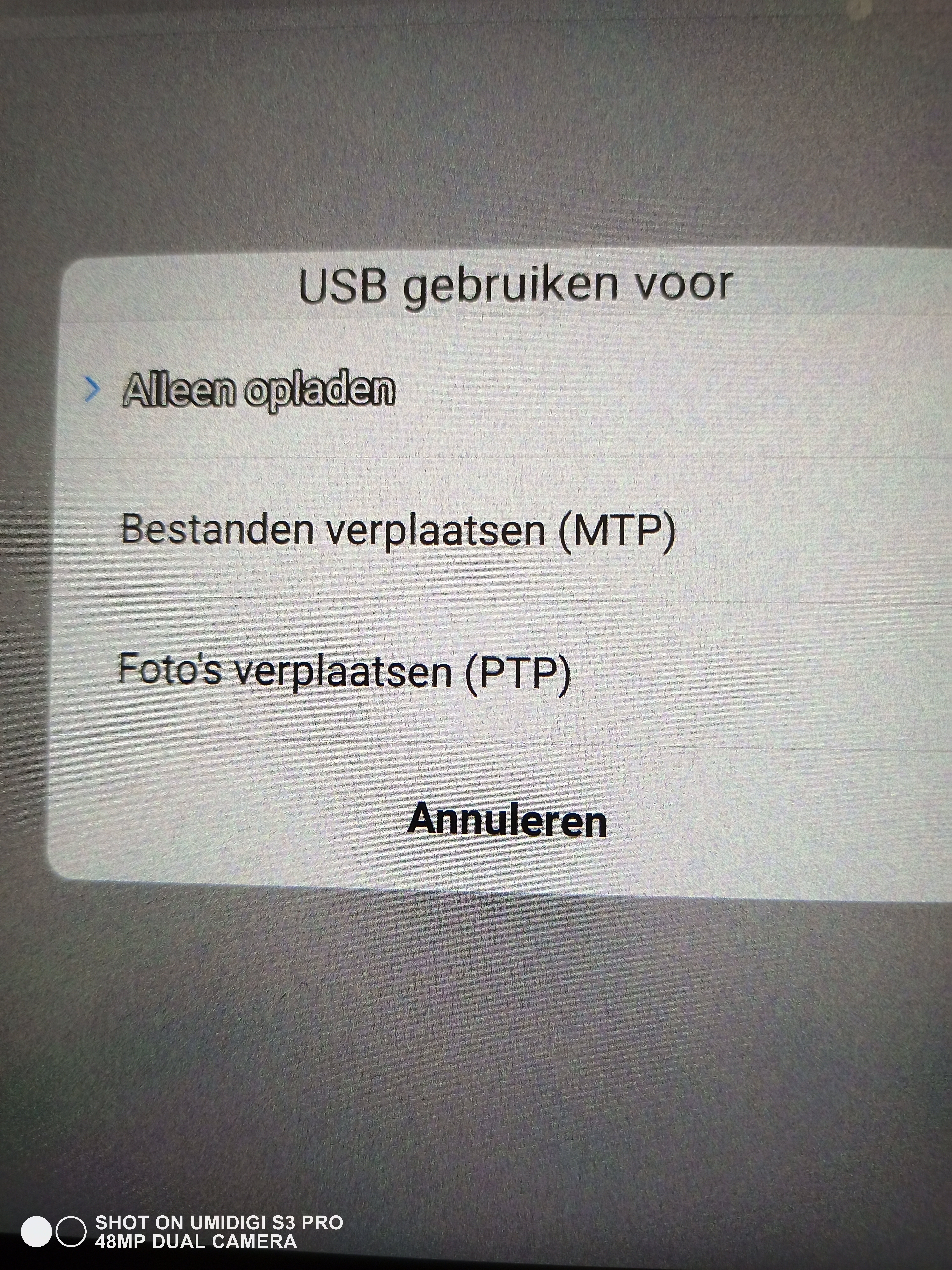

Het is onmogelijk om mijn SD-kaart van dit apparaat zichtbaar te maken op mijn pc met een USB-verbinding. Alleen de interne opslag is zichtbaar. Ik heb deze sd in een ander apparaat geplaatst en het is daarin zichtbaar. Ik heb ook een andere SD-kaart gebruikt en deze was ook niet zichtbaar. Ik kan alleen verbinding maken met de pc met usb als PTP-instelling (Foto's overbrengen) om toegang te krijgen tot dit apparaat via pc.

Het probleem is ,,,waarom kan ik geen verbinding maken met MTP protocol,,,,
Heb geen probleem met fotos overbrengen.Enkel en alleen bestanden overbrengen lukt niet .Wanneer ik kies USB gebruiken voor bestanden te verplaatsen(MTP) gebeurd er niets .
Ik heb tot nu 7 tablets en 9 smartphones gebruikt en dit is mij nog nooit overkomen .Enkel Xiaomi Mi pad 4 doet het niet .Ik had graag iemand gevonden met hetzelfde of gelijkaardig Afbeeldingslocatie: https://tweakers.net/i/fk65uzV3wABrdliCT2nHGuTsl0M=/800x/filters:strip_icc():strip_exif()/f/image/gj8jy0kfGXdBDevzHK02RvtM.jpg?f=fotoalbum_largetoestel om dit te vergelijken.

Je zou even moeten uitzoeken waarom MTP niet werkt. Andere computer geprobeerd?

Hallo Intelligo,
Ik had ergens nog een oude laptop (windows 7 pro )zonder werkend scherm ,en deze heb ik nu verbonden met mijne (Asus G 55V )laptop en wat blijkt nu dat ik via de browser toegang heb tot deze sd kaart . Nu is mijn vermoeden dat dit wellicht een windows 10 probleem is .Ik zal dit verder onderzoeken ,want mijne zoon heeft een identieke Asus met windows 7.

Oplossing gevonden voor Windows 10. Ik heb Usb fout opsporing in ontwikkelaars opties uit geschakeld en nu is de sd kaart zichtbaar op de pc.
