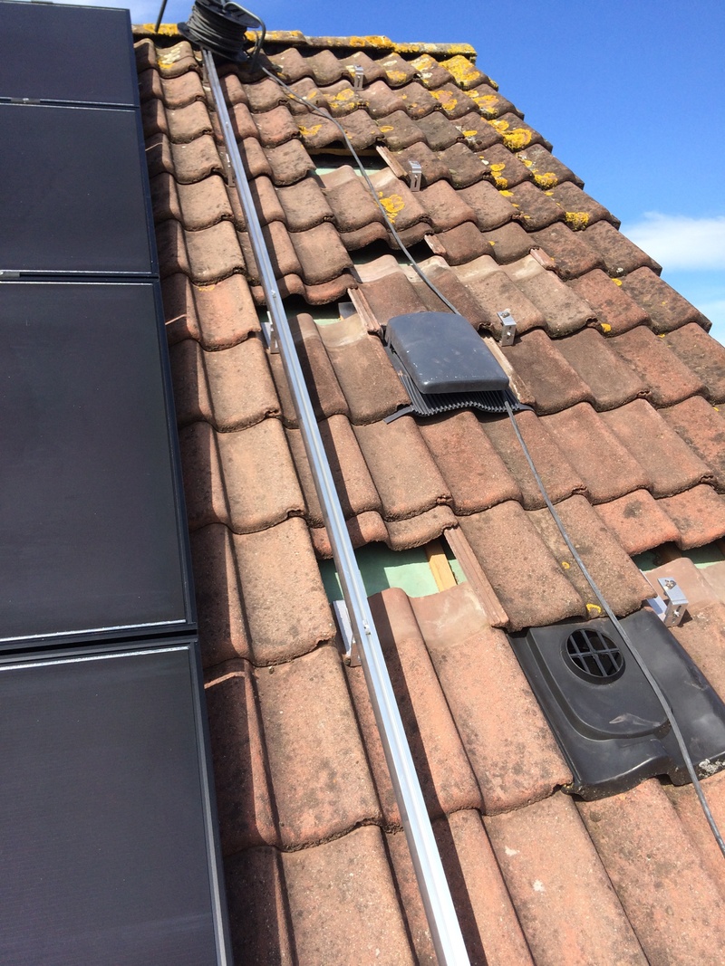

Dus de pijp is een "natuurlijke" afvoer van lucht, zonder mechanische ventilator eraan?
Die enkel ventileert als het waait dus?
Vervangen voor zo een klober ventilatiepan en meteen een itho ventilatie met RV sensor eraan vastmaken.
Eventueel met CO2 sensor (maar dat is luxe)
De klober gaat haaks door het dak, dus niet recht omhoog, dus wellicht het gat door het dakbeschot wat aanpassen.
Je hebt geen cv ketel?

Ik GOK 30 cm breed en 32 cm hoog voor een pan.
(aan deze gok kunnen geen rechten ontleend worden, je hebt vast wel zelf een rolmaat in huis)

Nog 1 ding over de ventilatie, als je er overheen kunt bouwen met een ventilatiepan is tekening 2 @AUijtdehaag een perfect mooie optie voor 12 panelen. Doe hem dan ook een lol en koop SMA omvormer erbij :D

Waar je (of je installateur) naar moet kijken hoe het uitkomt met de rails en de ventilatiepan.
"Over" de ventilatiepan met rails lukt niet, wel met een paneel.

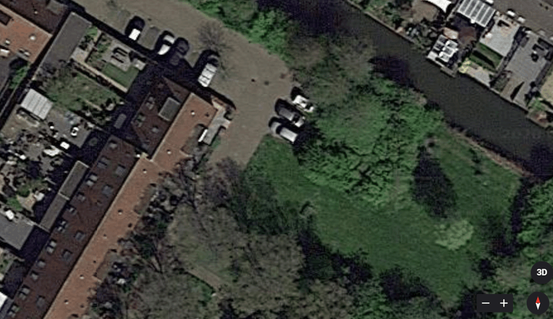

Heb je ook een google maps afbeelding van je huis en omgeving ?
Kunnen we meteen de Solaredge afschieten waarschijnlijk.
Als je op dat dak niet veel last van schaduw van hoger huis vlak bij, of een lel van een boom is solaredge nemen vanwege een ontluchtings pijp wel een rare oplossing. Het kost je een paar honderd Euro meer en brengt je dan .. niets behalve monitoring per paneel.

ja natuurlijk. bij deze:
Afbeeldingslocatie: https://tweakers.net/i/MaS2gn7-eiLO-MP6_8Ows1iDZlY=/800x/filters:strip_exif()/f/image/V6adyk4NeS8VukopPYTbA2kS.png?f=fotoalbum_large
Hoekhuis. Wil ook mijn adres wel geven, maar liever via DM ipv hier in een forumpost
Dakpannen heb ik trouwens ook gemeten. Deze zijn 34x30
  • jacovn
  • Laatst online: 09:53
Adres is niet nodig, bovenkant is noord mag ik aannemen.
Dak is dus op zuid/oost gericht.
Er lijken wel redelijk grote bomen zuid/te staan die niet zo ver weg zijn.
Nu maakt de zon een parabool achtige boog, en afhankelijk van seizoen hoger of lager.
Naar zuid/west is er minder hinder.
Dus met geluk is in seizoen dat er blad aan de bomen zit de zon er al boven rond middaguur, en dan heb je er minder last van.

Kun je met dit soort zonnige dagen even kijken wat voor schaduw de bomen op je dak geven.
Als je wegens Corona thuis zit, elk half uur een foto van je dak maken en je weet precies hoe de schaduw van iets je dak beïnvloedt.
=> verder de zomer in stijgt de zon meer, maar komt er ook meer blad aan de bomen
<= eerder dan nu staat de zon lager maar geen blad aan de bomen (november, december,januari, februari, maart)

Witte bolletje is misschien de riool ontspanning (ontluchting/beluchting)
En zoals ik al eerder aangaf. METEN = WETEN.
Ik GOK de maten vanuit een foto... Niet op vertrouwen dus.
