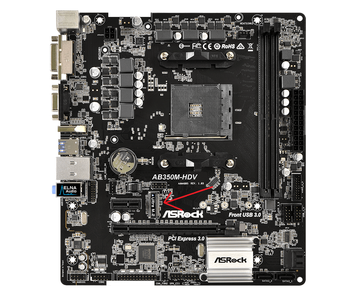

Oh, en ik neem aan dat een M2 SSD dan op deze plaats op het moederbord bevestigd moeten worden?

Op dat moederbord zit in ieder geval een M2 slot met PCIe (= NVME) en sata gecombineerd. Een 1TB drive ligt nog binnen budget, denk dan aan een Crucial P1, Intel 660p of soortgelijke.
Je pijltje staat overigens correct. Daarnaast kun je gewoon meerdere SSD’s in je systeem hebben. Dr enige limiet is het aantal aansluitingen :)
