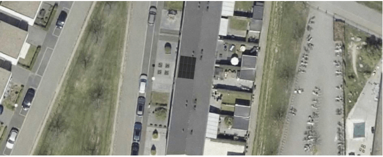

Beste Tweakers,
Na lang hier op het forum gelezen te hebben, heb ik toch een vraagje over een offerte die ik gekregen heb voor zonnepanelen.
Situatie is als volgt:
  • Dakhelling: 34 graden
  • Afmetingen: lengte is 5.75m en diepte is 4.48m
  • Schaduw: geen
  • Orientatie: westen
  • Dak: straatzijde, op tuinzijde staat een dakkapel (staat nog niet in de afbeelding hieronder) waardoor ik daar bijna geen zonnepanelen kwijt kan.
De offerte bestaat uit de volgende onderdelen:
12x SunPower 375Wp inc SolarEdge optimizers, 1x SolarEdge SE4000H omvormer, inc montage.
De prijs voor dit systeem is 7130€ ex btw.
Nu heb ik de volgende vragen over dit systeem: zo ver ik begrepen heb is de SolarEdge niet vereist omdat er helemaal geen schaduw valt op de zonnepanelen (zie bijgevoegd foto).
Daarnaast lijkt de prijs mij wat hoog, aangezien de prijs die dit partij berekend voor dit systeem (5780 ex btw) ongeveer hetzelfde is als de prijs die ik zou betalen voor hetzelfde systeem inc btw (ook zonder montage).
Verder vraag ik ook jullie advies wat jullie van het systeem vinden of zouden jullie iets anders doen?
Ik hoor graag wat jullie denken :)
Afbeeldingslocatie: https://tweakers.net/i/-G0fmQ9WFDOSkrV6mxByiakdKVU=/f/image/7FLN5ajP3StpWFMKYp2fzipf.png
  • Possible
  • Laatst online: 23:33
Sunpower panelen zijn premium+ panelen.. Daar betaal je natuurlijk voor.
Solaredge is natuurlijk niet nodig omdat je geen schaduw hebt.. Je oriëntatie is West, en zo te zien heb je ook een perfect (nog leeg) oost dak. Zou je deze ook niet willen vullen met panelen? (hoe groot is de dakkapel?) Op die manier heb je mooie spreiding over de dag, en dat is wat je wilt straks als salderen komt te vervallen.

Hoe zijn de maten bepaald?
Zou je een foto willen maken van het dak, van pan tot pan even meten (L en B ), eventueel via raam in dakkapel en pannen tellen?
Met sunpower haal je wel de hoogst mogelijke Wp, maar daar hangt ook een stevig prijskaartje aan.
Deze zijn iets vriendelijker geprijst (meer dan de helft) en komen in de buurt qua Wp
Verder eens met hierboven.
[ Voor 31% gewijzigd door AUijtdehaag op 06-04-2020 14:58 ]

De maten zijn door het bedrijf zelf bepaald. Ik heb even het aantal dakpannen nageteld en kom op het volgende uit:
Breedte: 18 dakpannen --> 18*30 = 5.40m
Diepte: 14 dakpannen --> 14*32 = 4.48m
Ruimte om de dakkapel:
- Onder: 4 dakpannen
- Links: 3.5 dakpannen
- Rechts: 4.5 dakpannen
- Breedte dakkapel 3.40m (bovenkant)
- Diepte dakkapel 2.30 m.
Ik heb even alle foto's van zowel de achter- als voorkant geupload en ook op verschillende tijdstippen. Op de achterkant heb ik door de dakkapel van mijzelf en die van de buren op verschillende momenten dus schade inval. Dus ik weet niet in hoe verre het zinvol is om de tuinzijde vol te zetten (voor zover het kan) met zonnepanelen.
Hier zijn de foto's te vinden: https://imgur.com/a/Hxb0kHb

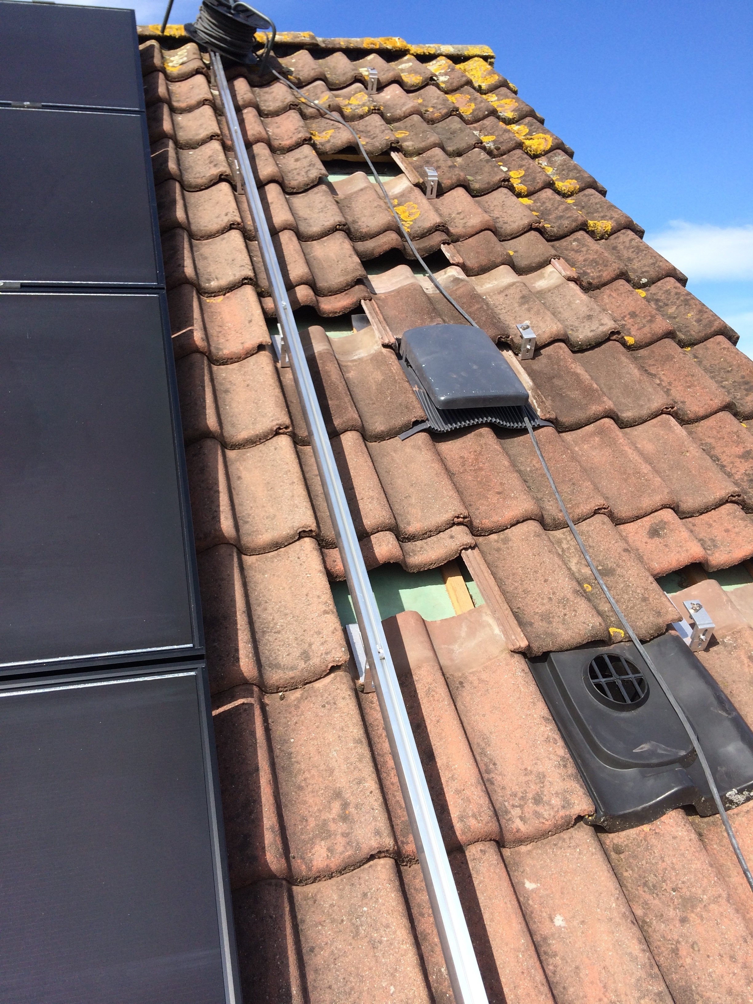

Vanaf de erfgrens aan de linkerkant, is dat de regenpijp?
En onder het pijpje liggen er 2 pannen breedte a 30 cm = 60 cm?
5400 - 600 = 4800.
De sunpower zijn 1690 x 1046, dus 1690 x 3 =5070
Gaat dat passen dan?
Wat is het voor een pijpje?
Vervangen voor : https://www.groene-energi...ventilatie-afvoeren/p-1a/ ?
Dat zou weer andere mogelijkheden geven.
Je zou wel 12x panasonic hit kuro 335 Wp (330 Wp) weg kunnen leggen in landscape.
1590 x 1053
4020 Wp.
En eventueel nog 4 op je dakkapel.
Afbeeldingslocatie: https://tweakers.net/i/soY38GqFmI_lIPesCxjWRbm9BVQ=/232x232/filters:strip_icc():strip_exif()/f/image/87NW3gnKC7mCRMIo4gRL5zFp.jpg?f=fotoalbum_tileAfbeeldingslocatie: https://tweakers.net/i/vVq8Iv7Ps4bYeI9wGwjQQNCMuQ0=/232x232/filters:strip_icc():strip_exif()/f/image/dJXDzrOCgSlITC19TReLLum7.jpg?f=fotoalbum_tileAfbeeldingslocatie: https://tweakers.net/i/oYfdqrmyJGICF5mk7IfRhq2hD4U=/232x232/filters:strip_icc():strip_exif()/f/image/SlkcRkeQpWbZAerJWlRlWXlC.jpg?f=fotoalbum_tile
Afbeeldingslocatie: https://tweakers.net/i/osqIPQyqhVmHbNDEfmHJkfwHqKg=/232x232/filters:strip_icc():strip_exif()/f/image/BurlCBKhU0iqUaqLziypA9AH.jpg?f=fotoalbum_tile
Dat kan op een normale stringomvormer zonder optimizers. Heb je 3-fase? of 1-fase in huis?
Een andere optie is 9x 2x1mtr paneel (4+5) in portrait
en 4 panasonic op de dakkapel.
