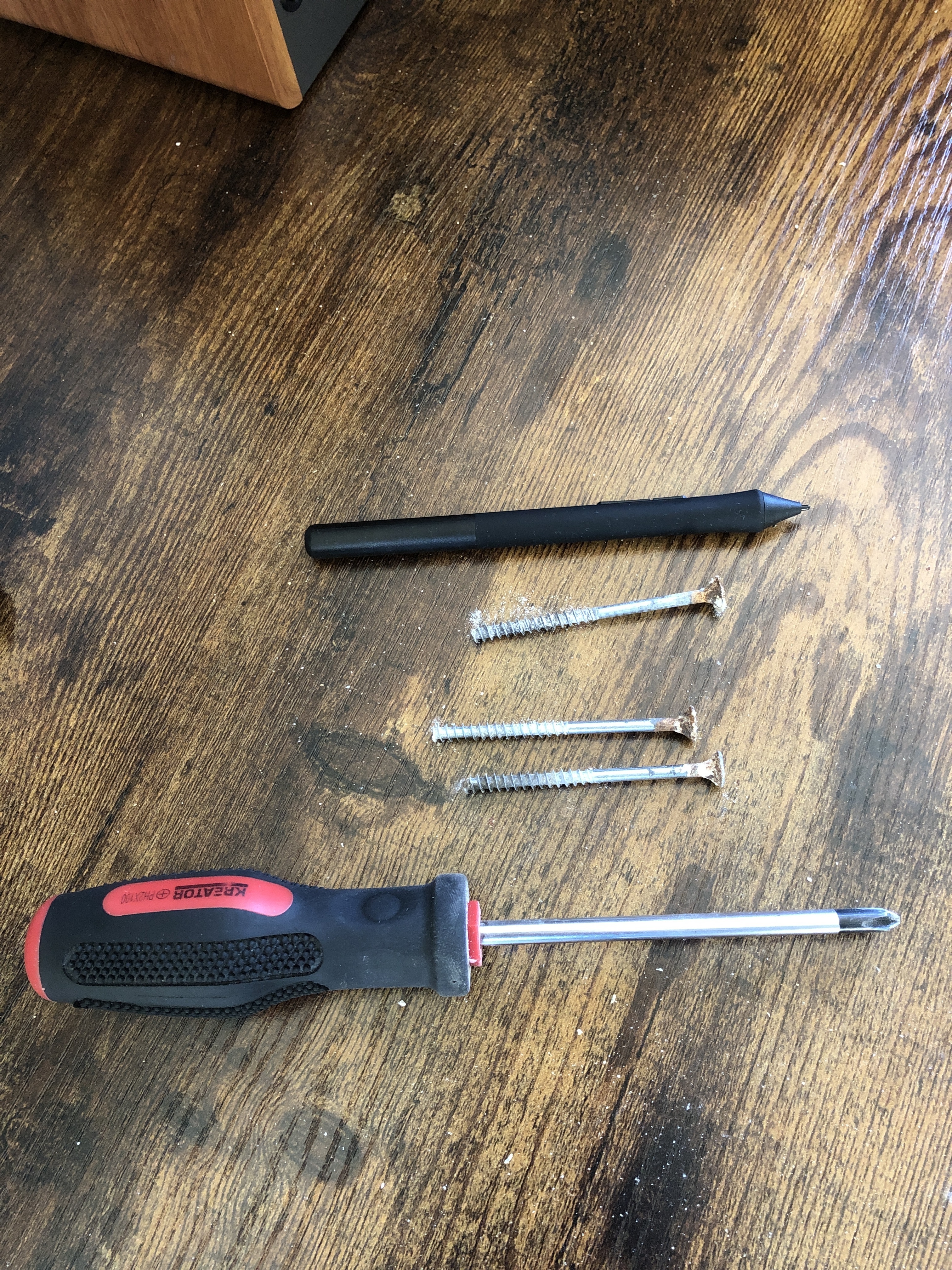

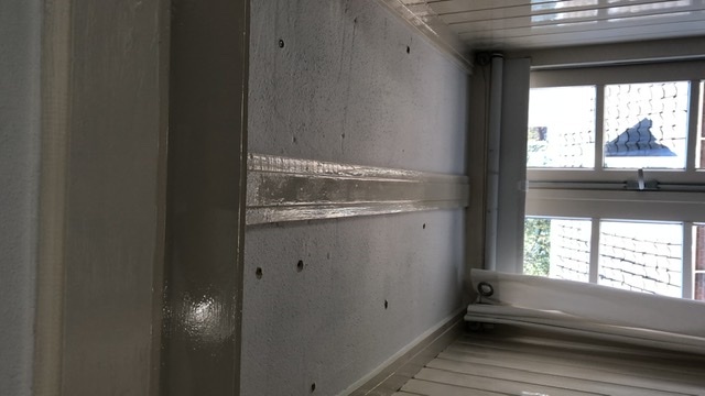

Ik heb een oude arbeiderswoning waarbij ik een lekkage kreeg op mijn dakkapel. Bij nader onderzoek bleek dat er van binnenuit behoorlijk lange schroeven geplaatst zijn waarvan enkele lichtjes door het daklood geperforeerd waren. Het dak is gefixed en de schroeven zijn (mogelijk niet allemaal, maar in ieder geval alles wat de dakdekker kon vinden) met een slijptol afgekort/afgestompt. Vervolgens is er een nieuwe laag dakleer overheen gegaan.
Er zitten echter nog behoorlijk wat van deze lange schroeven aan de binnenzijde en de dakdekker heeft geen idee wat de functie ervan is. Heeft iemand hier enig idee wat de functie van deze schroeven is en of ik ze beter kan laten zitten of losschroeven? Zie foto’s voor een duidelijk beeld.

Daar zitten je plafondplaten mee vast?
Veel figuren hebben geen complete schroevenverzameling en dan gebruiken ze iets wat te lang is...

Klinkt inderdaad logisch maar tegelijkertijd zou ik ook denken dat deze plafondplaten 'liggen' op die middenbalk en de zijkanten van de dakkapel toch? Of is dit gewoon extra bevestiging?
En dan nog snap ik niet waarom er zoveel gebruikt zijn los van het formaat. Ik denk dat er per vlak (van de totaal twee) wel iets van 12+ schroeven zitten. Zo zwaar zijn die plaatjes toch ook weer niet?
Of één of andere neuroot heeft dit ding ooit gemaakt met het idee 'zit lekker vast zo'.

jvameyde schreef op maandag 6 april 2020 @ 14:22:
Een simpel gipsplaatje schroef je al om de 15cm omdat je scheuren op de naden wilt voorkomen.
Dus ik vind het nog weinig.
Als je zeker wilt weten waarom die schroeven er zitten moet het plafond eruit.
Vermoed dat kabeltjekabel het goed heeft.

Bedankt voor de reacties, dan draai ik wat kortere schroeven erin en weet ik dat dit aantal dus 'normaal' kan zijn voor deze gipsplaatjes.
En Pizza_Boom: nee dat begrijp je niet goed ;) Lees mijn oorspronkelijke post en dan zie je dat enkele van deze schroeven een lekkage hebben veroorzaakt. De dakdekker heeft hier wat van teruggeslagen / afgestompt en voila, ontzettend veel (te lange) schroeven werden blootgesteld terwijl hij op het dakkapel aan het werk was.
