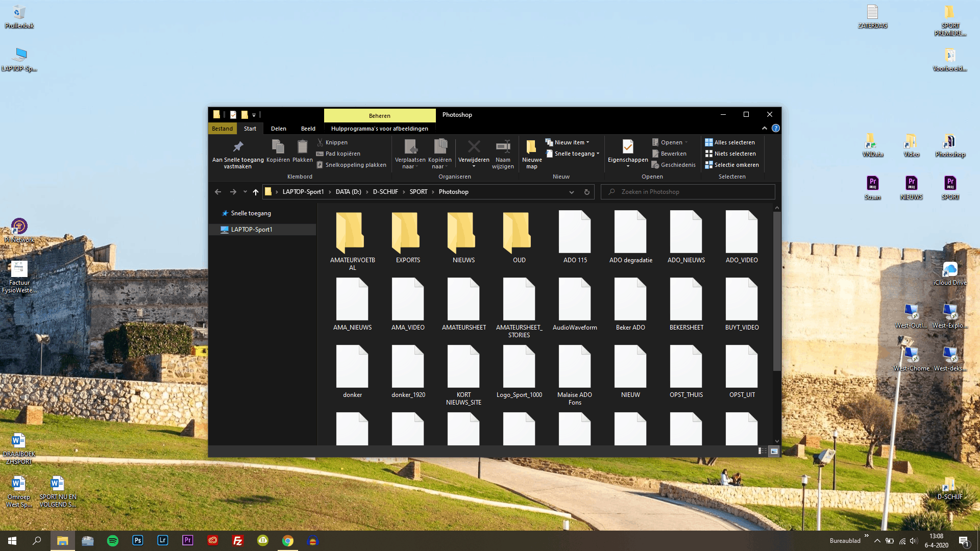

Mijn vraag
Ik heb de laatste tijd op mijn Windows 10-laptop enorm veel problemen met Windows Verkenner. Als ik Verkenner open, dan blijft het programma heel vaak hangen. De laadbar loopt vervolgens langzaam vol, maar er verschijnen geen programma's/schijven. Als ik Verkenner dan vervolgens sluit, en ik open een map op mijn bureaublad, dan krijg ik wel de bestanden te zien, maar in de linkerkolom geen andere mappen.
Afbeeldingslocatie: https://tweakers.net/i/tjE5EEfHtIYfQvQvboOduStpb0I=/800x/filters:strip_exif()/f/image/YYVXDea3thuyVVqzJqvLz6tJ.png?f=fotoalbum_large
HP Pavilion Gaming Laptop 15 - Windows 10 18363 - Intel Core i7
Op internet heb ik verschillende mogelijke oplossingen gezien. Het herstellen van de opties van Verkenner, bestanden verwijderen in regedit, netwerkschijven uit "snelle toegang" halen, grootte van mijn systeemfont aangepast. Maar niks helpt...

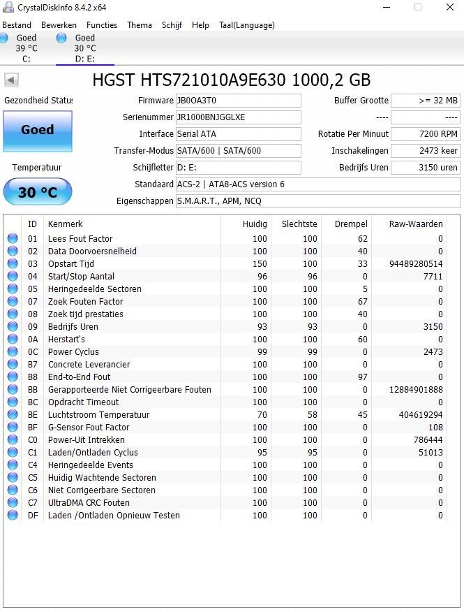

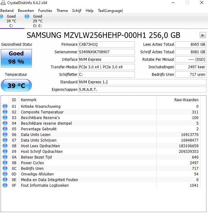

Mijn ssd:
Afbeeldingslocatie: https://tweakers.net/i/Me72T250dYAdZbsFUhIGjgC4kZk=/f/image/MVgw3ekTsBf2CsUtL6gr88dz.jpg
En een interne harde schijf:
Afbeeldingslocatie: https://tweakers.net/i/5h6SPh6ENyJbD-EtZJJntrZn_Ds=/f/image/c2FRZdamDCmdoCBO0Ag1KHGN.jpg
  • Room42
@dannyvdb1997 die zien er prima uit, geloof ik. Wat is de stand-by setting bij je energiebeheer* voor het slapen van de harddisk? Want als die in stand-by staat, kan het inderdaad even duren voordat de verkenner volledig geladen wordt. Als het goed is hoor je de disk ook opspinnen dan.
* Check maar even met Google als je niet weet waar je moet kijken. ;)
