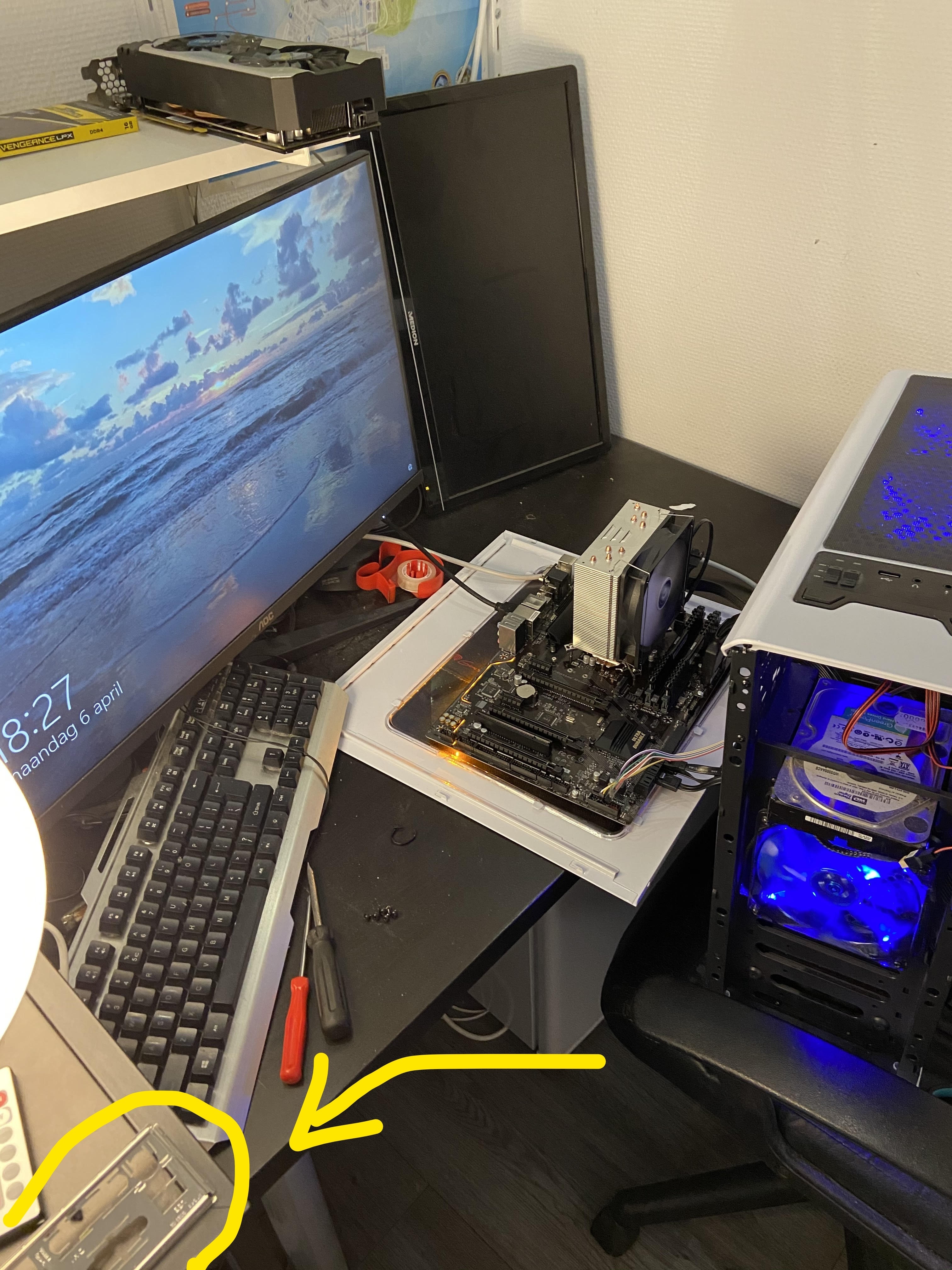

!OPGELOST!
Wauw! Na alles losgekoppeld te hebben, het moederbord aangesloten te hebben (terwijl ie op het plastic raampje van de case lag) met alleen voeding, CPU+koeler, RAM en SSD werkte het ineens allemaal.
Toen langzaam wat dingen erop geprikt en telkens getest. Toen alles wat vanaf die afstand lukte qua kabeltjes vastzat GPU, USB's, Fans etc en de pc aan bleef, besloten om de pc weer helemaal inelkaar te zetten en alles aan te sluiten.
Volgens mij was de oorzaak kortsluiting door dat rechthoekige metalen plaatje dat om de MoBo poorten zit waar alle gaten inzitten qua usb, netwerk etc. Deze had namelijk van die schuine pinnetjes die ervoor moeten zorgen dat het plaatje op zijn plek bleef zitten, en 1 van die pinnetjes zat tegen de metalen huls van de USB C poort. Nu heb ik dat plaatje anders gemonteerd en alles werkt weer prima.
Foto: De kale setup met linksonder de vermoedelijke boosdoener 8)7 :

Goed dat het opgelost is en dat je methodisch weer opgebouwd hebt. Wel een pech dat een pinnetje van de backplate je al deze ellende heeft gegeven.
