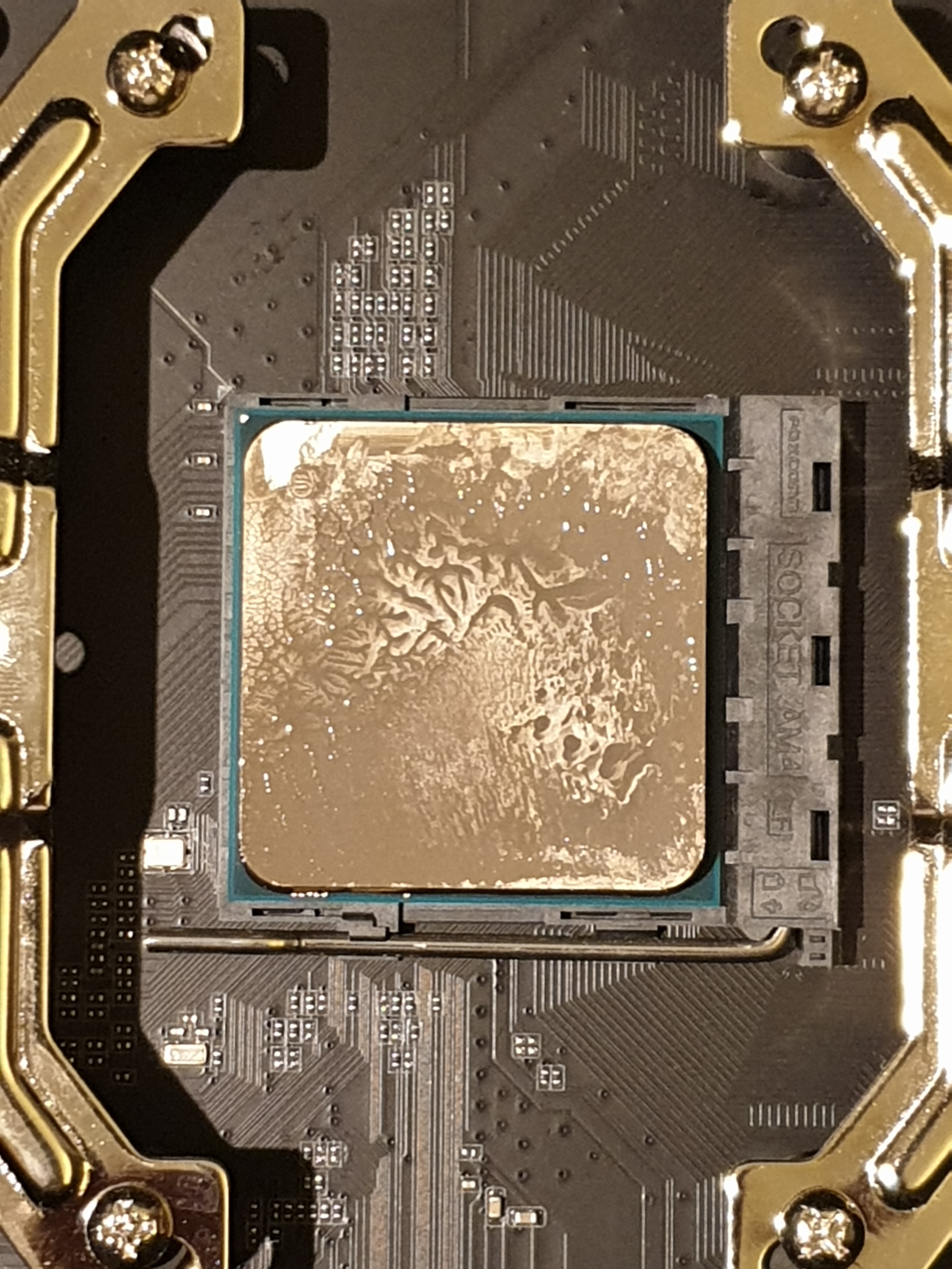

Haal eerst maar eens al die koelpasta weg, 5 rijstkorrels is veel te veel. Koelpasta is om de oneffenheden weg te nemen. Wanneer je de originele koeler gebruikt hebt, heb je toen de pasta er af gehaald?
En je zal niet de eerste zijn die bescherm plastic is vergeten weg te halen :D

Dat plastic zit er niet meer op, het is niet de eerste keer dat ik PC's in elkaar schroef :+
Afbeeldingslocatie: https://tweakers.net/i/ocGNND3s4WfQ8Gs4pyFtWJ-ph9w=/234x176/filters:strip_icc():strip_exif()/f/image/FGfLf2iPwiEbrLepgrNvCdJO.jpg?f=fotoalbum_medium
Zo zag het eruit na het eraf halen, ik ben geen expert in het beoordelen maar het leek op lucht van de eerste montage waarin ik niet heel netjes was.
Op basis van de video's van gamers nexus (YouTube: “Too Much Thermal Paste” – Benchmark of Thermal Paste Quantity) met de conclusie: te veel scheelt nagenoeg niks, te weinig scheelt wel. Opnieuw koelpasta aangebracht:
Afbeeldingslocatie: https://tweakers.net/i/aS6oCHcS5QL0AjE3u5VT9SY1wIw=/234x176/filters:strip_icc():strip_exif()/f/image/mdAHeSrAw8K3ASRvs9CWxYqD.jpg?f=fotoalbum_medium
Dit lijkt me veel maar niet overdreven royaal. Nagenoeg geen verschil.
