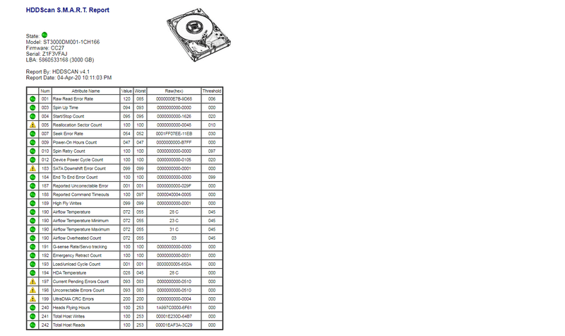

Hoi allen,
De laatste tijd merk ik dat toegang naar mijn HDD soms wat langer duurt dan voorheen. Nu moet ik soms secondes wachten om de inhoud van een folder te bekijken.
Nu heb ik met HDDScan de SMART report opgevraagd en ondertussen loopt een scan verify gaande. Zo te zien gaat dat nog goed.
De SMART report laat wat uitroeptekens zien zoals je dat hieronder kunt zien.
Ik vermoed dat die Ultra DMA crc errors niet zo best zijn. Maar dat kan van alles zijn toch?
SATA kabel kapot?
HDD dat langzaam aan het dood gaan is?
Wat kan het zijn? Moet ik alvast een nieuwe HDD gaan kopen en de boel overzetten?
Nb. De HDD is al een paar jaartjes oud.

Beste oplossing is een nieuwe hdd kopen en je data overzetten voordat hij het echt niet meer doet.

Wat is 'een paar jaartjes oud'? Aan het model te zien kan 'ie al 8-9 jaar oud zijn, wat best een tijd is voor een harde schijf. Dus waarschijnlijk is het slim om 'm te vervangen, ja.

Sowieso te veel slechte sectoren, dus dat alleen al is einde verhaal voor deze schijf. Die ST serie van Seagate was toen ook een slechte serie waarbij deze leeftijd al knap is. Data overzetten en weg er mee :)

3 TB versie van deze serie was juist de slechtste, hoe heeft jouw harde schijf al die tijd kunnen volhouden!? 8)7

CRC errors kan maar die twee waarden daar boven zijn veel zorgwekkender.

Ik hoop dat je een backup van je data hebt op een andere schijf of in de cloud want deze schijf is - zoals iedereen al heeft opgemerkt - aan het overlijden.
Mocht je nog geen backup hebben (gemaakt) dan zou ik je aanraden om daar na het lezen van deze zin direct mee aan de slag te gaan.

Ja hoe heeft deze schijf het zo lang kunnen volhouden. Denk dat ik mazzel heb gehad en een HDD uit een goede batch? Volgens CrystalDiskinfo heeft de schijf 47121 draai uren al achter de rug :-P
Het rare is dat access naar mijn SSD schijf ook traag is. Die heeft geen enkele error en volgens HDDscan is die helemaal prima.
Nieuwe schijf is overigens besteld en krijg ik morgen binnen. Hopelijk gaat het overzetten soepel want als de access naar de SSD schijf ook zo traag loopt zou ik denken dat, naast het langzaam overlijden van mijn HDD, de SATA controller van mijn MOBO kuren heeft? Kan dat?

47121 uren is meer dan 5 jaar lang 24 uur per dag. Heb je 'm 24/7 aanstaan?
En wat betreft moederbordkuren: één probleem tegelijk aankijken ;) Gewoon eerst je oude schijf overzetten naar je nieuwe schijf (en al dan niet een backup maken/hebben), en dan verder kijken.

Nieuwe schijf binnen en alle oude data over kunnen zetten.
De vertraging op het systeem is nu minder dan voorheen dus ook al raadpleegde ik de SSD schijf met explorer werd toch elke keer de stervende HDD ook benaderd.
Hopelijk gaat de nieuwe schijf ook net zo lang of langer mee als de voorganger :D
