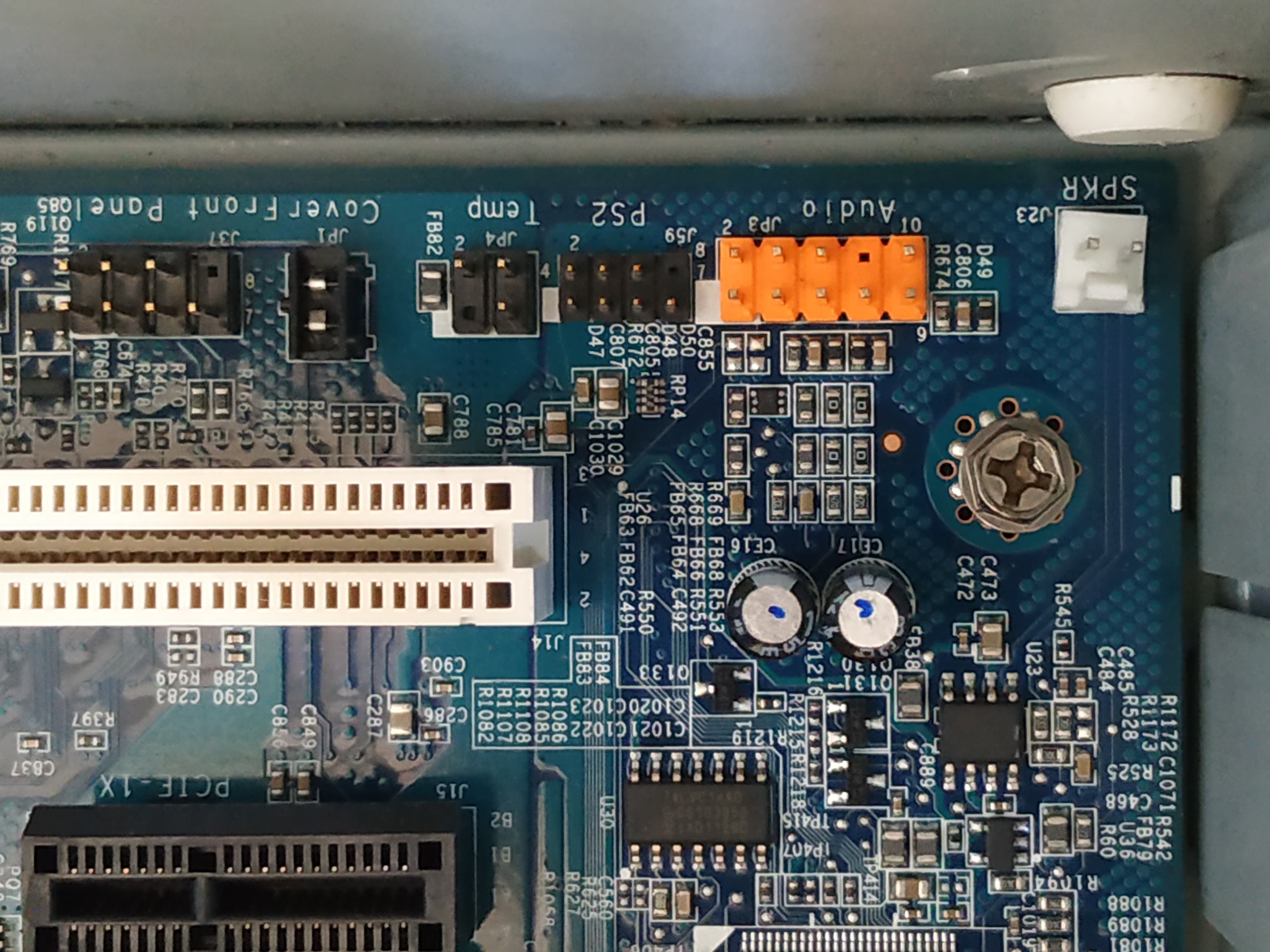

Hoi allemaal!
Voor de lol heb ik een oud serverbordje gekocht met een xeon erin. Het moederbord komt (na heel lang zoeken...) blijkbaar uit een Lenovo thinkstation S20. Ik heb de behuizing er niet bij, alleen het moederbord los.
Het moederbord schijnt een temperatuur sensor te moeten hebben die de omgevingstemperatuur meet. Deze sensor zit in de behuizing gemonteerd, maar die heb ik dus niet.
Het probleem is dat ik bij elke keer opstarten een melding krijg dat de temperatuursensor niet werkt. Logisch, want die is er niet. Ik krijg dan ook de optie "press F1 to setup, press F2 to resume". Als ik binnen een paar seconden op F2 druk, start windows 10 gewoon normaal op. Als ik op F1 druk kom ik in het bios menu. Maar als ik nergens op druk, krijg ik na een paar seconden deze foutcode: "1962: no operating system found. press F1 to repeat boot sequence"
Hoe kan dat? Waarom kan de pc dan in een keer geen besturingssysteem vinden? Als ik op F2 druk, vindt hij die wel gewoon? Het is natuurlijk geen heel groot probleem om bij het opstarten op F2 te drukken, maar toch wil ik het probleem oplossen.
Een ander probleem (wel vervelend) is dat de cpu fan regelmatig uit het niets op volle toeren gaat draaien. Ik heb de cpu temperatuur een paar keer gecheckt, maar die was steeds rond de 30 graden. Dus geen reden voor de fan om sneller te gaan draaien. Ik weet niet zeker waar dit probleem vandaan komt, maar ik denk dat dit ook komt doordat die sensor mist. Denken jullie dat ook?
De header op het moederbord voor de sensor is een 3-pin headertje. Voor de grap heb ik er bij het opstarten een keer een imbus sleutel tegenaan gehouden, zodat ze kortsluiting maken. Ik kreeg de foutcode helaas nog steeds, dus dat is geen oplossing voor het probleem.
Ook heb ik in de bios geprobeerd de sensor uit te zetten. Maar ik kon geen instellingen van de sensor vinden.
Weet iemand wat wel een oplossing voor dit probleem kan zijn? Ik dacht er zelf aan misschien iets in de bios te kunnen veranderen, of anders zelf wat te knutselen? Ik hoor graag van jullie!
Alvast bedankt voor de hulp!

Weet je zeker dat het een 3-pin connectie is?
Ik ken wel deze 2-pin temp sensor kabeltjes: https://www.highflow.nl/w...r-2-pin-720-mm.html?sl=nl

Als je de pinout kan uit meten zou je er wel een potmeter of weerstand overheen kunnen zetten lijkt me om hem rustig te houden

bierschuit schreef op zondag 5 april 2020 @ 19:21:
Ja, zeker! Aan de bovenkant van onderstaand plaatje kan je hem zien (waar Temp bij staat). Afbeeldingslocatie: https://tweakers.net/i/a0Dk8AohgXfyJ7-vXVqoJCTG_xo=/800x/filters:strip_icc():strip_exif()/f/image/0zSuVKS3rF9XVZEPCTWfVAuO.jpg?f=fotoalbum_large
popie schreef op maandag 6 april 2020 @ 00:02:
Hoe meet ik die? Ik heb geen stroommeter/ampèremeter...
  • popie
  • Laatst online: 21:23
Met een simpele multimeter kan je al een hele boel
  • aojudo
  • Laatst online: 29-08 12:16
popie schreef op maandag 6 april 2020 @ 20:50:
Ohja dat is waar. Ik heb die zelf niet, maar ik ga eens rondvragen of iemand die ik ken die heeft.
Wat ik me wel bedacht: als de CPU fan nu te snel gaat draaien omdat de systeem temperatuur zogenaamd te hoog is, dan reageert hij dus niet op de CPU temperatuur. Toch? Of reageert de fan ook op de temperatuur van de CPU zelf?
Want anders zou dat betekenen dat de fans niet meer harder gaan draaien als de CPU te warm wordt als ik dat weerstandje gebruik. Dat is ook niet wat ik wil.
