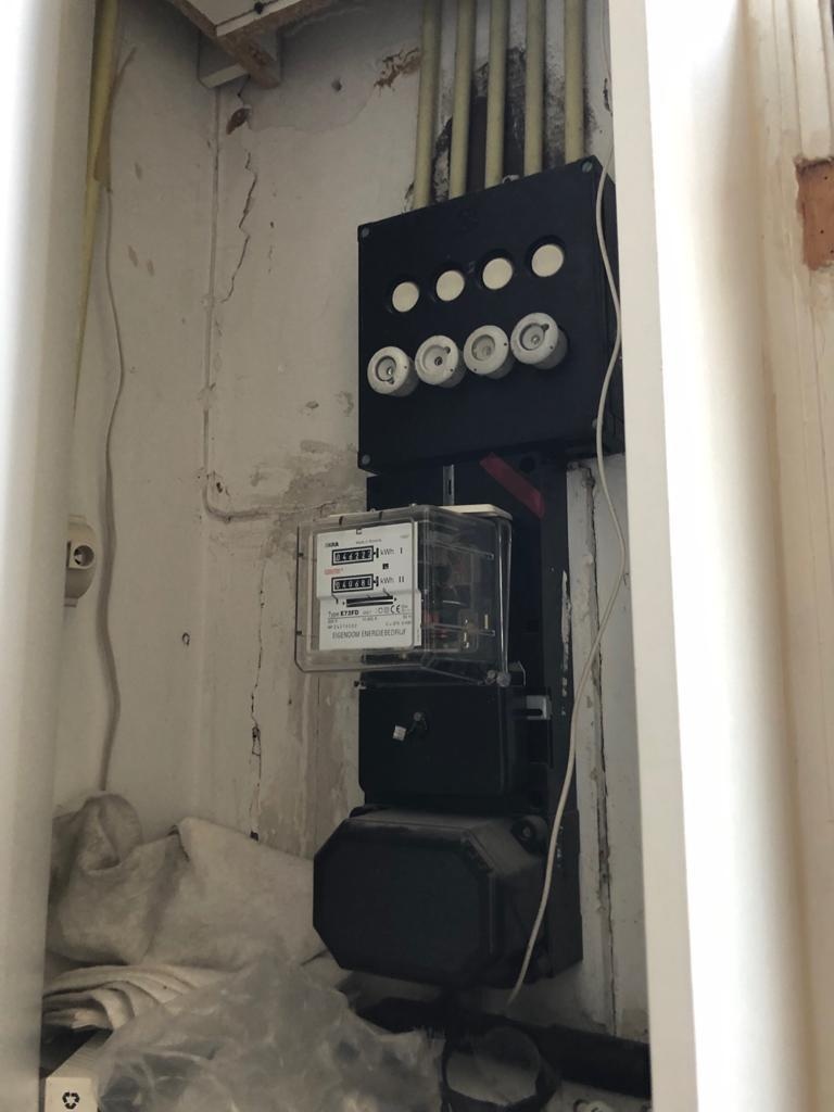

Ik heb inmiddels een foto ontvangen van de huidige stoppenkast:
Afbeeldingslocatie: https://tweakers.net/i/qy9Z7sCLAtpa-9MReNR6YfGstYw=/full-fit-in/4920x3264/filters:max_bytes(3145728):no_upscale():strip_icc():fill(white):strip_exif()/f/image/zSDOpCIXLAPpjkZqjNCikfo8.jpg?f=user_large
Ja, compleet saneren. Direct kast met 4P hoofdschakelaar er in. Liander doet volgens mij sinds afgelopen jaarwisseling de upgrade naar 3-fase gratis als je kast het kan hebben en ze de meter vervangen. Ik kan alleen de pagina waar dat op staat niet meer vinden.
Ook aarding nakijken.
[ Voor 4% gewijzigd door Verwijderd op 15-04-2020 20:55 ]

Dat is inderdaad aardig antiek ja.. die is aan vervanging toe. Ik zou inderdaad de hele boel laten saneren. Nieuwe meter, nieuwe groepenkast, ook het hokje waar het in zit kan je dan mooi aanpakken :)
In de jaren 20 werd veel gebruik gemaakt van zwarte stalen buis voor electriciteitsdraden. Dat bij jouw meterkast de gele kunststof pijpen te zien zijn geeft aan dat deze inderdaad al eens eerder vervangen is. Is dus niet uit 1922, ik gok ergens op jaren 70.

  • prein2
  • Laatst online: 15:06
prein2
Monument verduurzamen is leuk
vervangen.
Je hebt geen hoofdschakelaar dus kan je de groepenkast zelf niet stroomloos maken. Dat is wel zo handig.
Verder is een hele discussie over de hoeveelheid benodigde groepen leuk en aardig, maar als je voor de rest niets gaat verbouwen dan kun je er weinig mee. Er komen 5 buizen uit je meterkast, dus meer dan 5 groepen ga je niet creëren zonder verbouwing. Elke extra groep moet toch ergens heen.
dus: wat zijn je verbouwplannen?
Ik zou inderdaad een nieuwe kast ophangen. Dan zo groot mogelijk, zodat je later lekker groepen kunt bijplaatsen op het moment dat het nodig is.

@migchiell ik ben hier geen expert in he, vermoedelijk zit kabeltjekabel qua werk hier dichter bij dan ik.
Maar ja, ik zou degene die het komt vervangen ook vragen de hele boel er af te slopen, evt. de grote gaten even dicht te smeren en er dan een 18 mm multiplex of vezelplaat tegen bevestigen, dan kun je alles daar tegenaan schroeven en kijk je niet tegen die lelijke muur aan.
Maar idd geen aardlek te bekennen, ik zou eens een electricien uitnodigen, die ook een paar wandcontactdozen en centraaldozen (als het huis die al heeft) laten openen en dan advies en offerte vragen.
Voor alleen die meterkast moet je denk ik op grofweg 800 - 1000 euro rekenen (kastje is 400-500 euro, de rest is het werk), als je ook nog allerlei draden en wcd's wilt laten vervangen, doosjes/schakelaars met frontplaat zijn qua materiaal niet eens zo enorm duur, zeg gemiddeld 10 per stuk, d.w.z. voor elk los stopcontact of schakelaar, dat kan door het aantal trouwens nog best optellen, kabels zijn ca. 1 euro/m voor alle kleuren samen, maar vooral de arbeid om dat er netjes in te krijgen, is best wat gepiel dus kost tijd = geld.
Oh en trouwens: met smeltzekeringen is op zichzelf niks mis maar een huis zonder aardlekschakelaars zou ik toch minder rustig in rondlopen. Ergens een aardingsprobleempje en zap! Die dingen zijn niet voor niks verplicht. En dat is al zo lang het geval dat de hele installatie eens laten nakijken absoluut een goed idee is.

Verwijderd schreef op woensdag 15 april 2020 @ 20:54:
Ik heb even gekeken bij Stedin (woon in Den Haag), zij zijn deze wijk al door geweest voor slimme meters, kennelijk heeft de huidige bewoner toen niet meegedaan. Als ik nu alsnog een andere meter wil dan kost dat geld. Ook upgraden van de aansluiting kost geld, ongeveer 300 euro.
Wilke schreef op donderdag 16 april 2020 @ 14:07:
Ga eerst die elektricien maar eens laten kijken, ook om te horen wat daar al voor kosten uit komen. Zal hem ook even de rest laten nakijken, niet alleen de stoppenkast zelf. Hopelijk wordt het niet al te duur allemaal.

migchiell schreef op donderdag 16 april 2020 @ 14:16:
Bij een nieuwe bewoner willen ze het na korte tijd nog wel eens spontaan weer aanbieden. Of de upgrade naar 3-fase bij andere netbeheerders, net zoals bij Liander, in dit voorkomende geval gratis is weet ik niet. Als ze je brieven gaan sturen kun je natuurlijk even bellen; "Als jullie zo graag een nieuwe meter ophangen mag dat... mits je drie nieuwe hoofdzekeringen er in draait :P "
Pas gedeeltelijk verplicht sinds 1975 :P
Bij een aardlek bij klasse I apparaat bij getoonde installatie zou de smeltzekering in iets van <0,3 moeten doorbranden. Maar zulke huizen willen ook nog wel eens aarding hebben die ondertussen niet meer voldoet waardoor de maximale aardfoutstroom te laag wordt en die smeltzekering dus niet snel genoeg doorgaat. In dat geval is de installatie niet meer normconform, ook niet op basis van de normen van toen.
En bij een aardlek in klasse I apparatuur dat aangesloten is op een wcd zonder randaarde... dan wordt de mens die het eerste aanraakt de zwakste link. Helaas zijn wcd's met randaard in NL pas algemeen verplicht sinds 1996.
Idealiter alle wcd's zonder randaarde er uit, nieuwe aardpen er in dusdanig dat je bij een aardlek nog steeds je automaat tript en overal 30 mA aardlekbeveiliging.
