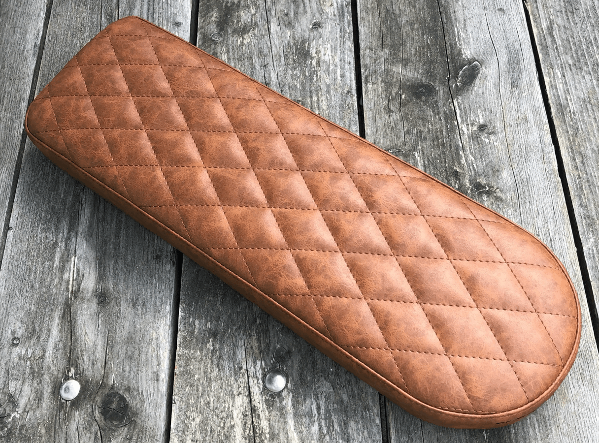

De dikgedrukte onderdelen zullen dus verwerkt worden in mijn zadel. Ik laat mijn zadel op maat maken, dus hierin is veel mogelijk. Het zadel wordt ongeveer 15-17 centimeter breed en +/- 60cm lang. Hoogte zal rond de 5-7cm zijn en het gebruikte materiaal is hoogwaardig schuim (volgens de verkoper) en kunstleer.

Het zadel zal zo worden gemaakt dat mocht ik voor vervanging van kabels oid het zadel kan openen en dit kan vervangen, maar ik wil niet dat ik elke keer dat ik iets wil opladen het zadel zal moeten openen om de powerbank aan te zetten.
Ik ben dus op zoek naar een powerbank die automatisch aangaat wanneer er een telefoon wordt aangesloten. Er zal altijd een kabel of adapter zelf in de powerbank zitten om de powerbank te verbinden met de ingebouwde aansluitingen in het zadel.

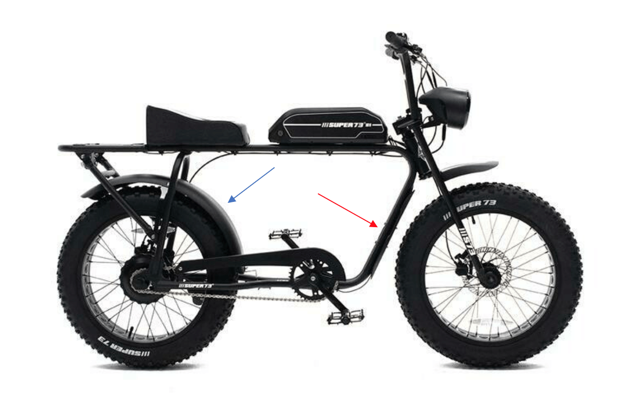

Kwa zonnepaneel kwam ik een aantal opties tegen, ik probeer een zonnepaneel te krijgen van ongeveer 20cm bij 10-15cm. Dit omdat er op de fiets niet heel veel mogelijkheden zijn om deze te bevestigen. Ik heb een foto bijgevoegd van de fiets met daarop de twee plekken waarop ik een zonnepaneel zou kunnen bevestigen.
Het spatbord met de blauwe pijl heeft hierin de voorkeur, maar is wel een moeilijkere plek. Dit spatbord loopt in een ronding waardoor het moeilijk wordt een geschikt zonnepaneel te vinden denk ik. Het spatbord van de rode pijl zou ik graag vrij houden omdat dit de beste plek is om in de toekomst een tweede accu van de fiets op te monteren.

Foto fiets:
Afbeeldingslocatie: https://tweakers.net/i/wk-7Tr-i6eo2dvOLerFqK9RdJns=/800x/filters:strip_exif()/f/image/2ymgVFvOr2JAEu6ibhNtBgGq.png?f=fotoalbum_large
Voorbeeld foto zadel:
Afbeeldingslocatie: https://tweakers.net/i/ROc4YsBREsmFnWIlBbn3F-L671Y=/800x/filters:strip_exif()/f/image/oqMBg2Q7d5C4DOQur0px8Yzq.png?f=fotoalbum_large
