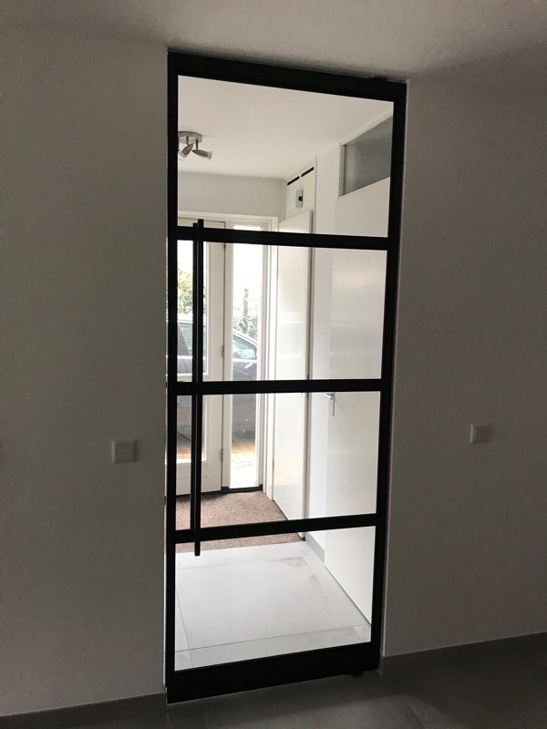

Beste,
Ik wil graag een taatsdeur laten plaatsen in onze nieuwe woning. Nu ben ik al een aantal dagen aan het onderzoeken waar ik dit zou moeten laten doen en wat er zoal bij komt kijken. Ik heb nog een aantal vragen m.b.t. het kopen en laten plaatsen van een taatsdeur.
- Ik heb een aantal offertes opgevraagd en zie vooral gigantische prijsverschillen van soms wel €1.000,- voor slechts 1 deur. Aangezien er bijzonder veel aanbieders zijn in het plaatsen van taatsdeuren zie ik door de bomen het bos niet meer wat nu eventuele verschillen zijn etc.
- Zoals jullie kunnen zien op bijgevoegde foto zit er op dit moment een opdekdeur in met daarboven een raampje. Is het verstandiger te kiezen voor een taatsdeuren tot aan het raampje en dat te laten stuccen of een deur tot aan het plafond? En wat zou dat qua prijs schelen?
- Dien je het kozijn geheel zelf te verwijderen? Sommige aanbieders zeggen van wel, anderen weer niet. Het liefst laat ik alles door 1 partij doen en sloop ik zelf niks.
- Wat is een beetje een gangbare prijs voor 1 deur inclusief montage? €1.500,-?
Thanks alvast.
https://i.gyazo.com/07801fdb192071366fd89c6e658db458.png

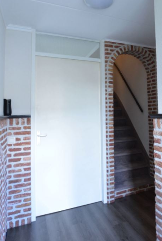

CryptoNL schreef op zaterdag 4 april 2020 @ 15:28:
Glas hoog in de muur laat meer licht binnen (en waarschijnlijk op meer tijden van de dag) dan glas in het midden van de muur. Dus als je het bovenlicht dicht maakt zou de ruimte wel eens donkerder kunnen worden, ook al heb je er een glazen deur in gezet.

Ik zou overigens in jouw geval je hele bovenlicht laten vervallen, dat staat denk ik het mooiste omdat het bovenlicht ook nog een wit kozijn heeft lijkt het mij geen pan daar een zwarte frame deur op aan te laten sluiten.
Ook kan de bovenkant van de taats direct in je plafond wat de stevigheid ook ten goede komt.
Kijk bijvoorbeeld eens op Skygate of daar een maat tussenzit wat je nagenoeg kwijt kan. Dat kozijn sloop je er dan zelf uit incl. bovenlicht en je regelt een stukadoor om dat wandje/bovenkantje aan te stuken op de maat die je nodig hebt?

Wij hebben ook een taatsdeur laten plaatsen vorig jaar. Duur is het zeker, wij hebben een maatwerk deur, naar onze wensen gemaakt en met Frits Jurgen scharniet. Totale kosten 3600 euro. Kozijn had ik in de verbouwing al eruit gesloopt en de stucadoor heeft de hoeken strak getrokken.
Afbeeldingslocatie: https://tweakers.net/i/pT4eU1SpxmYcbhBqN7D9boT5dnE=/f/image/KIqgOvAzNGry4tI9Weg0lqIP.jpg
Bekenden van ons hebben ook een “stalen” deur. Qua prijs een derde van die van ons, maar geen maatwerk deur. Kwalitatief echt veel minder in hoe het materiaal aanvoelt, hoe het eruit ziet en hoe het scharnier loopt. Ga vooral bij bedrijven kijken wat ze leveren, want daar zit een enorm verschil tussen. ;)
